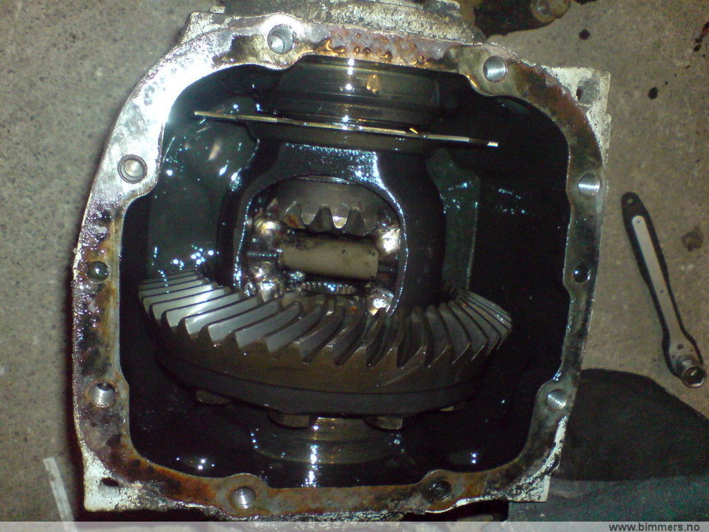

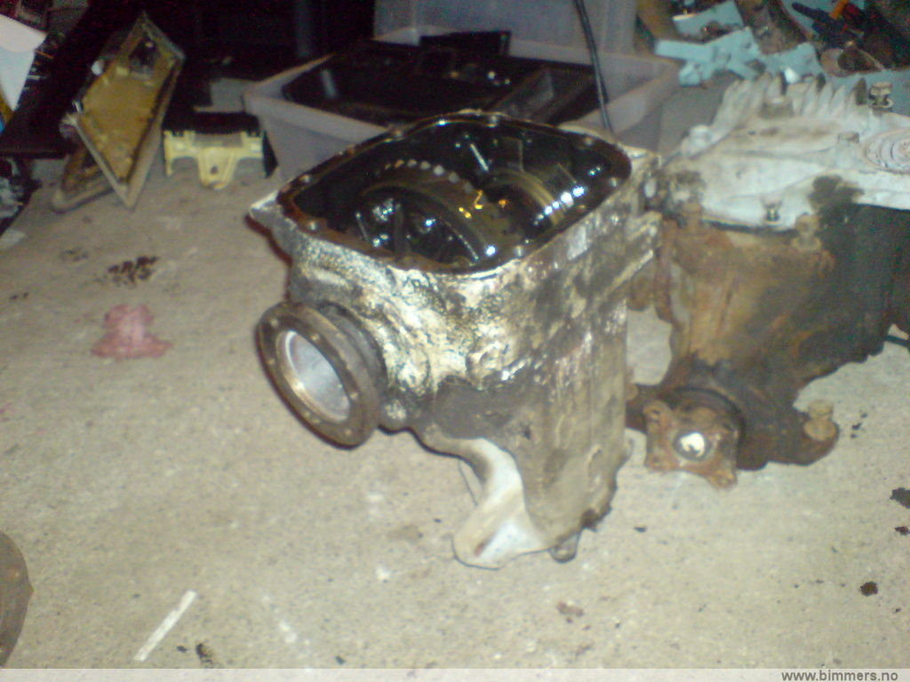

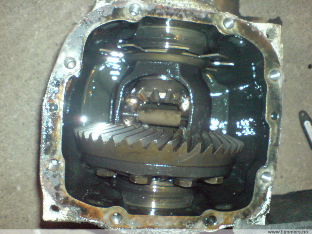

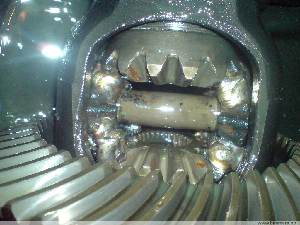

ja, da var diffen skrudd av, og den har måttet tåle masse juling!!
Og den funker tilogmed enda!! Var litt slakk i den, og det var det når jeg skrudde den på bilen også, så det er en slakk som alltdi kommer til å være der! men den sperrer utrolig bra!! og er faktisk av den store typen diff! Fant det ut da jeg satte den med siden diffen jeg tok av en 318i e30!
Og gjett om jeg merka forskjell på akselarsjon osv når jeg fikk me lille typen diff :P
Men det jeg fant ut at på min e30 passer både lille og store diffen til e30!
Her noen bilder inni diffen, om noen vil kjøpe den, kan di hente den for 200kr! (det olja kosta meg ca)
