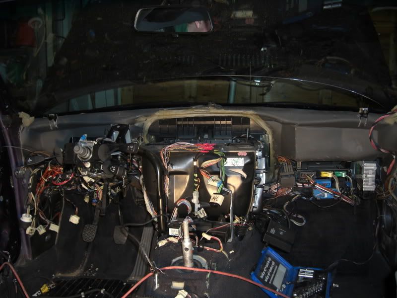

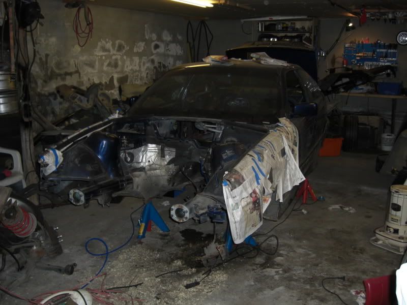

Rogern Skrevet Januar 9, 2008 Forfatter Skrevet Januar 9, 2008 bytter du ikke HELE el nettet inni bilen? gikk jo an å dele d på midten så alt framme blir byttet, men ikke til baklys baggasjerom og div.. men hvis jeg får feilmeldinger på computern med baklysa må jeg nok bytte d bak også. hele bilen er jo i småbiter så kansje like greit å bytte d.. byttet over all innmat i dørene nå ikveld. er forskjeller på 93-mod som 320'n er og 94-mod som m3'n er. litt anderledes innfestning og forskjellige kontakter på elnettet så måtte bytte vindusheismotorene også. rutene ble også byttet da di på m3'n var penere. neste gang skal jeg ta ut rutene før jeg tar ledningsnettet ut av bilen
m3e30 Skrevet Januar 9, 2008 Skrevet Januar 9, 2008 råder deg til å bytte absolut alt når du først er i gang. jeg gjorde det, ja man lærer det med å ta vinduer osv når det er strøm på. ja er anderledes vindussystem på 09/93 og før det.

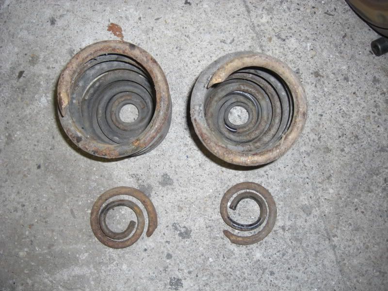

Rogern Skrevet Januar 10, 2008 Forfatter Skrevet Januar 10, 2008 da kan jeg bekrefte at m3 3.0 er levert med forsterkninger i bakstillinga. vertfall 94-modellene. man ser jo på bildene at disse ikke er ettermonterte. har jo allerede bestillt nye, men slipper jo en masse jobb ved å ta av å å pusse rene di gammle.. begge m3 fjærene bak var knekkte.. må vell kjøpe et senkesett og godkjenne d med d samme bilen blir godkjent. vill ikke senke så mye men litt stivere fjærer kunne jeg jo hatt. lurer på om 25 eller 35mm er nok til meg. skal ha bilen kjørbar.. noen som har noen tips på fjærer?

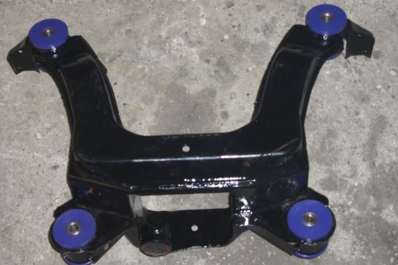

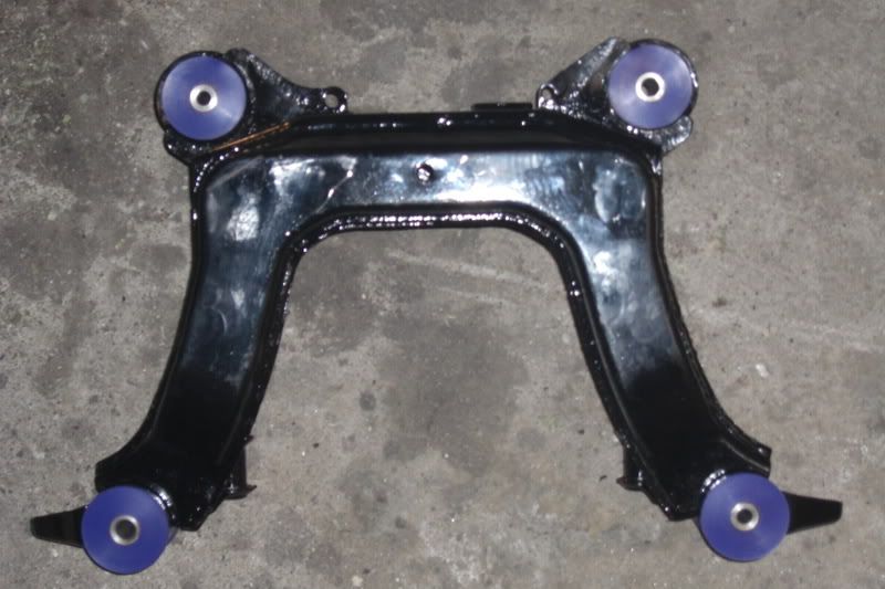

Rogern Skrevet Januar 17, 2008 Forfatter Skrevet Januar 17, 2008 da har forsterkningene kommet og 3 stk er sveiset på.. kom selfølgelig 2 til d forre traversfeste på høyre side og ingen på venstre... snakket med gs og de skulle sende meg den siste plata. driver også og pusser og lakkerer alle deler og monterer powerflex i bakstilling. skal ta noen bilder av d også. m3,n begynner også og bli bra ribba nå. ledningsnettet står for tur.

Rogern Skrevet Januar 31, 2008 Forfatter Skrevet Januar 31, 2008 Er borte på jobb nå,men skal snart hjem igjen og da starter monteringen av ledningsnett,bakstilling. en stk ribba e36.. å husk rotet er bare mitt!!! blir litt plassmangel når man ribber 2 biler samtidig.. har jo en dobbel garasje+ en garasje under huset som 320en står i, men blir dårlig plass uansett... Har en plan om å rive ut alt i garasjen til sommeren å male gulv og vegger og montere noen flere lysrør i taket. har fått tak i 5 stk type store lysrørlamper ifra et bygg som ble revet innvendig. men m3'n må bli færdig først..

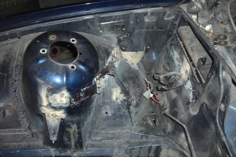

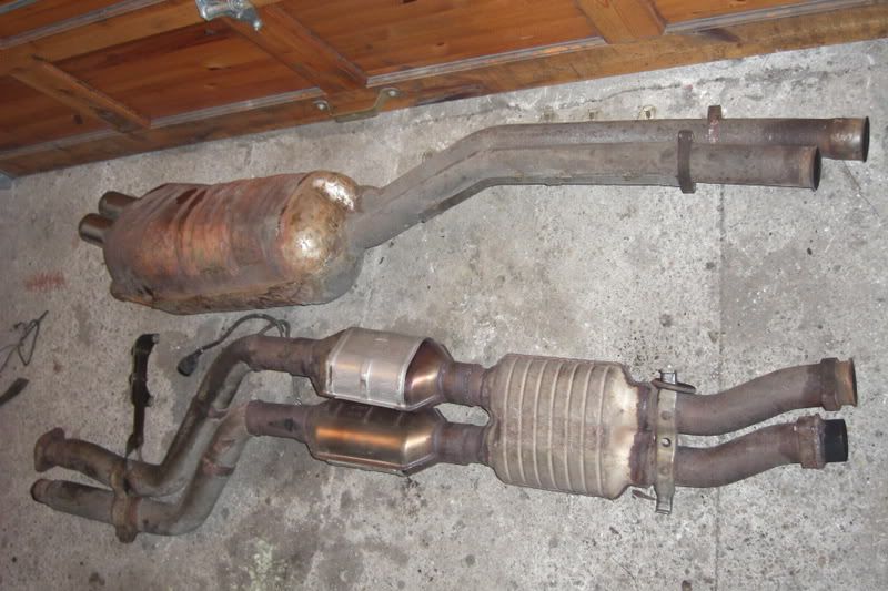

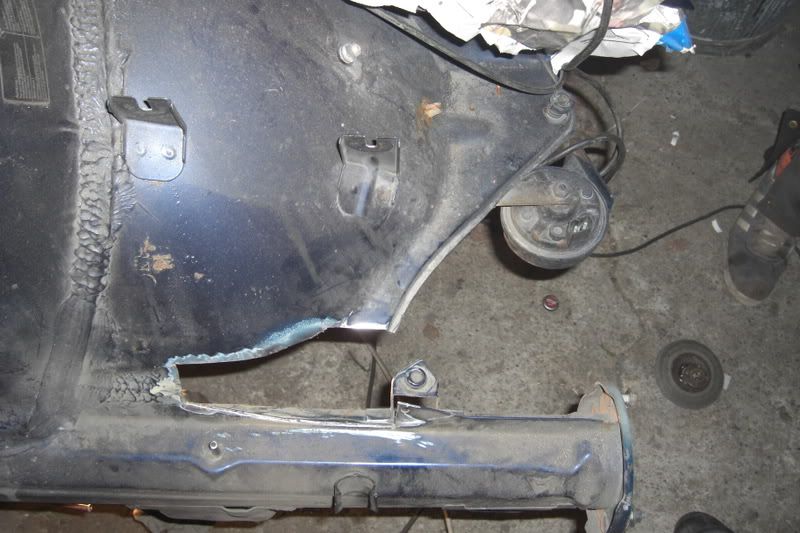

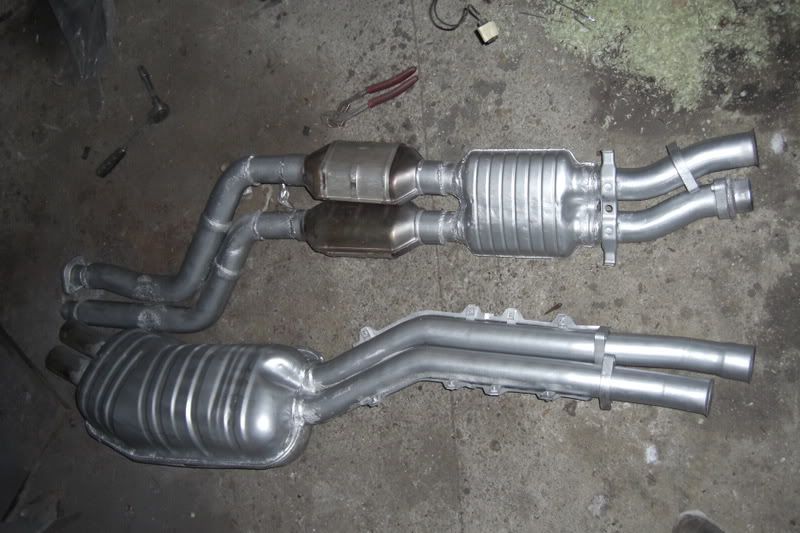

Rogern Skrevet Februar 14, 2008 Forfatter Skrevet Februar 14, 2008 Da har jeg fått begynnt litt igjen. har sveisa litt på eksosen irundt kat.ene da disse har blitt byttet for ikke lenge siden, men var utette pga litt dårlig sveisearbeid. har også lakkert systemet med hot paint fra biltema hvor lenge d holder vet ikke jeg, men ser jo vertfall pent ut til inspektøren Før Etter Har også fått montert noe powerflex i bakstilling,men mangler fortsatt noe. + noen nye understelldetaljer Driver nå på med å kappe ut braketter i m3-motorrom som skal flyttes over.

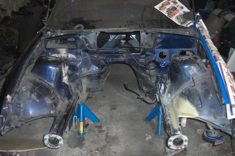

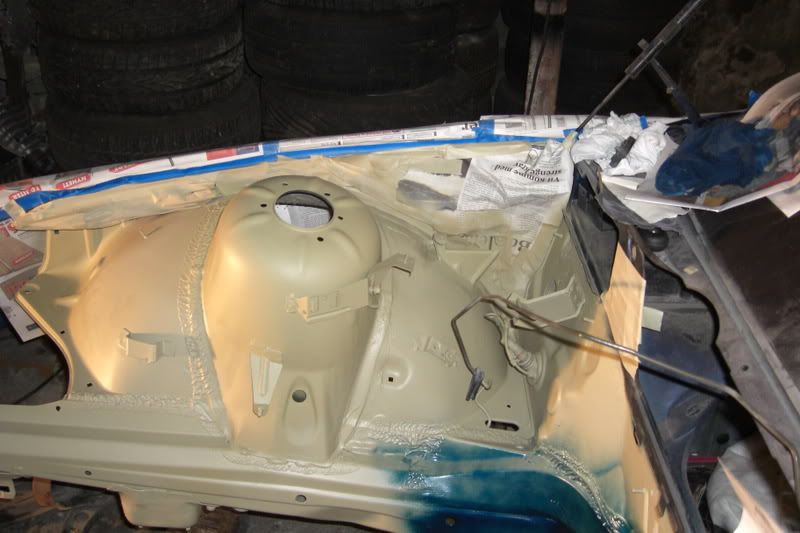

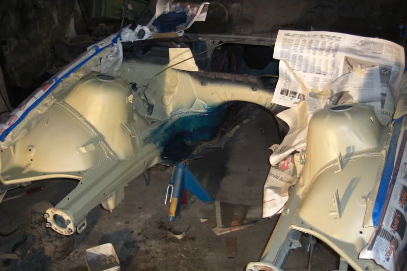

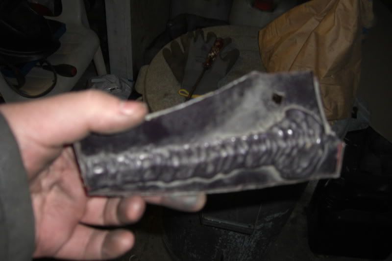

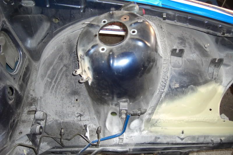

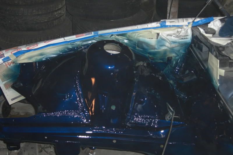

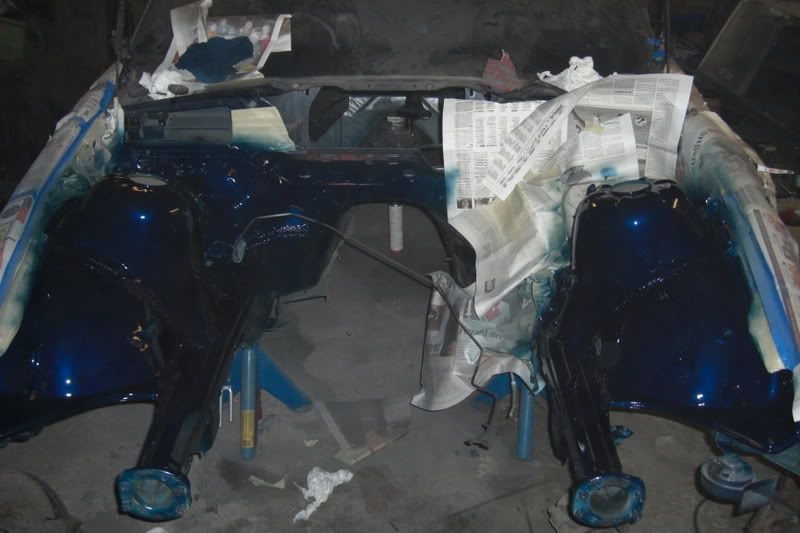

Rogern Skrevet Februar 29, 2008 Forfatter Skrevet Februar 29, 2008 Har nå lakkert motorrom. Begynte med å kappe ut et stykke i fronten pga rustangrep og brukte en bit fra m3'n til å sveise inn resultat av sveising ,sparkling ,pussing har også sveisa over alle braketter fra m3'n ferdig pussa og grunnet. Begynte å lakkere,men kom på jeg måtte ha et bilde... ferdig lakkert!! 2 lag lakk og 3 lag klarlakk Ble så pent at d er nesten synd ingenting kommer til å vises når motor og alle komponenter blir montert, men d måtte gjøres NÅ STARTER ENDELIG MONTERINGEN!!!
