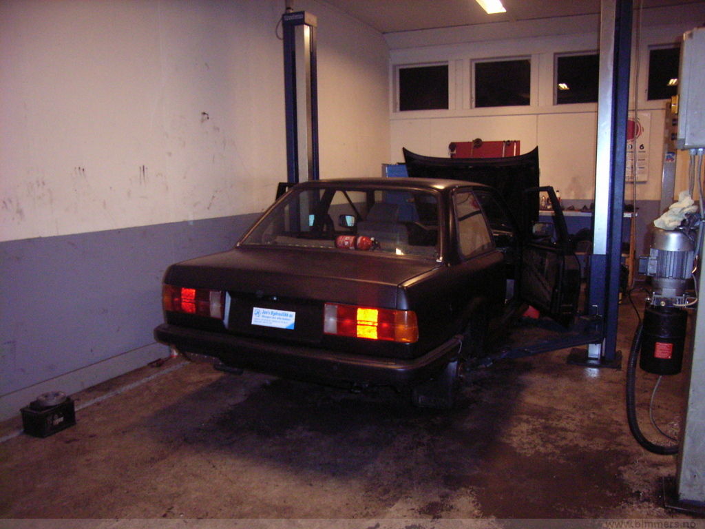

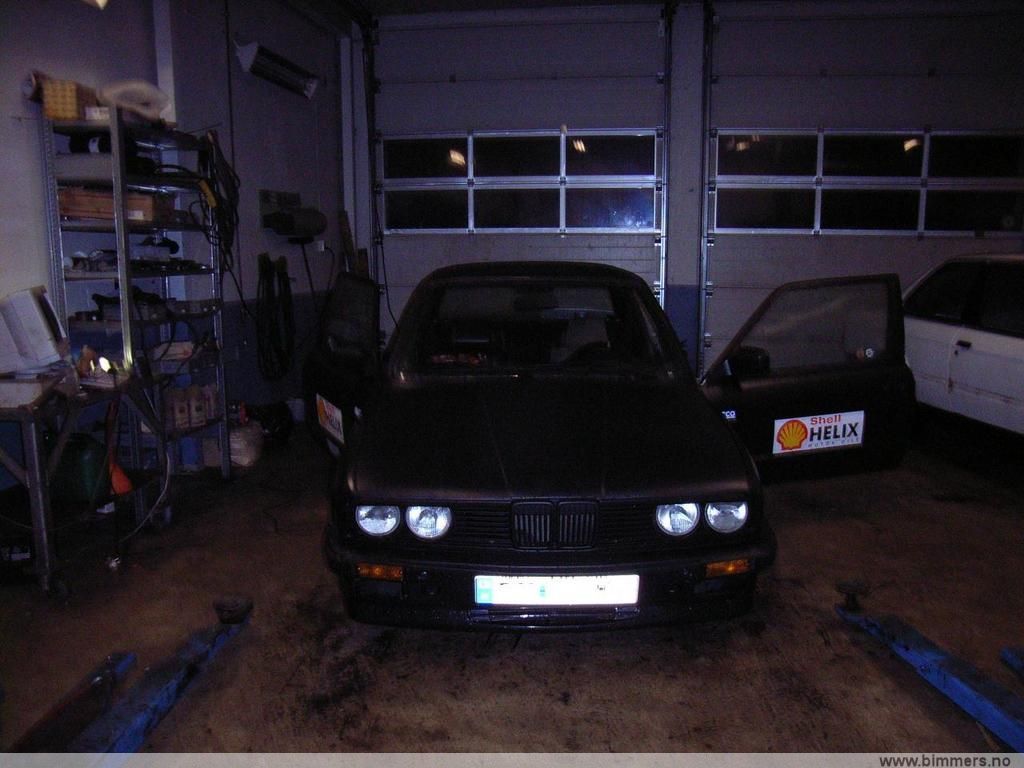

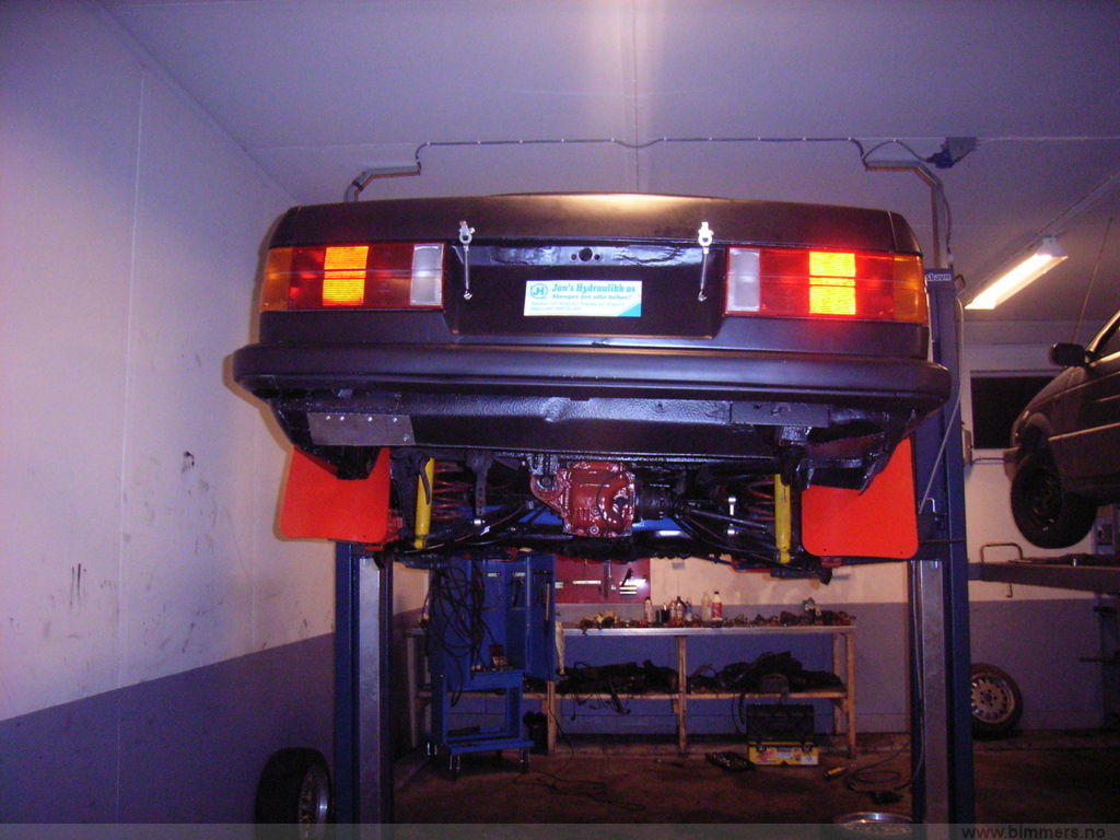

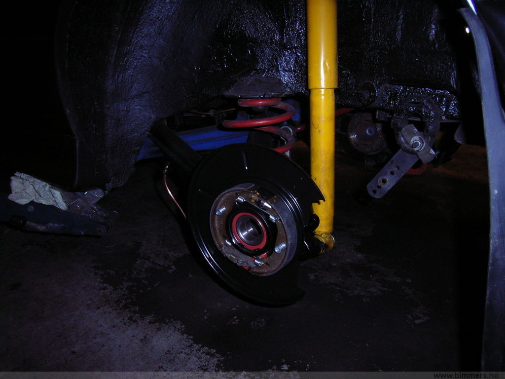

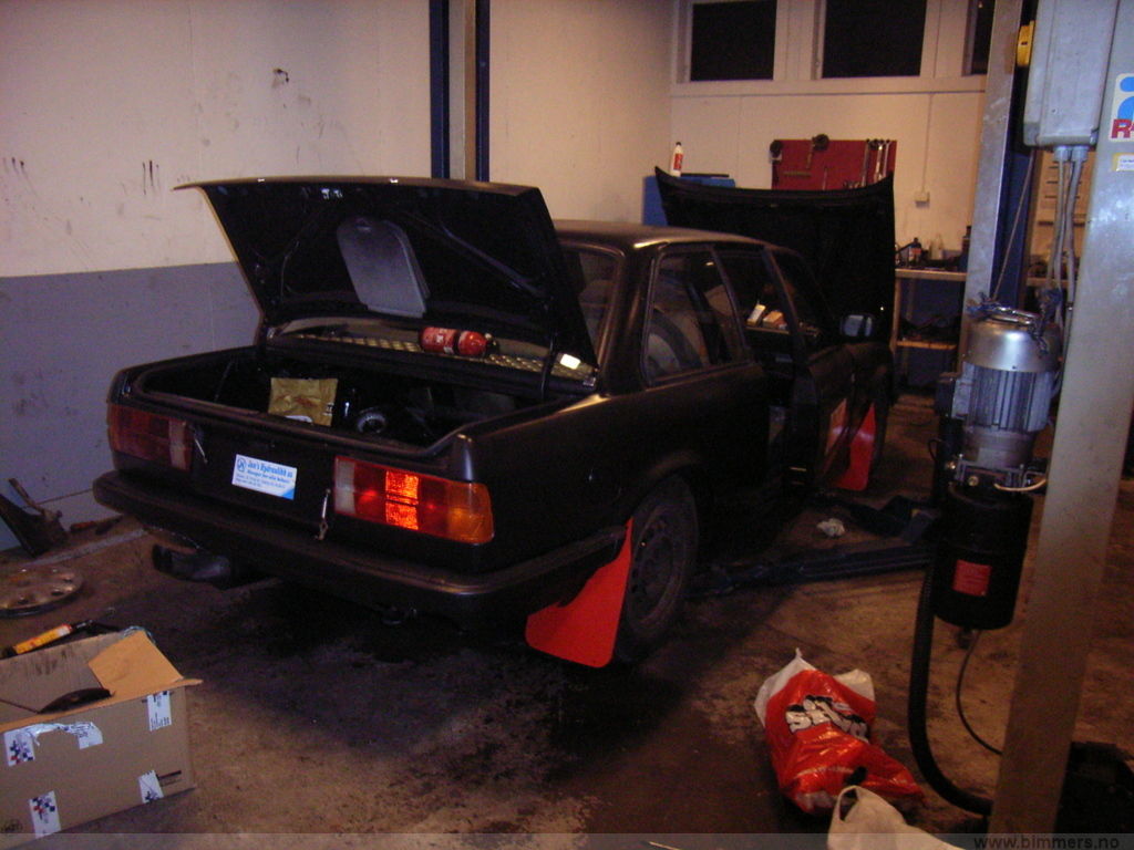

i går satt vi i bakrutene, og i dag skal bakakslingene på. etter det er det kun det elektriske igjen og sette i bøttestolane :D

det som gjenstår er å bytte styrekuler i forstilling og få i stolene + montere bryrterpanelet. :D

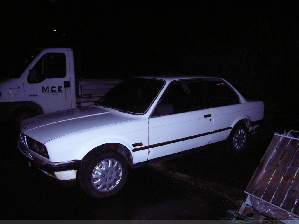

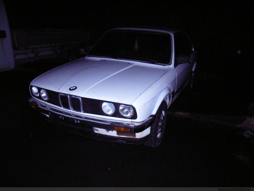

i morgen kommer bilder av den nye e30 ( 318 cupe 19983 hvit )
den skal bygges om til skivebrems og med 323i motor :D + lakkas i audi hvit m. svart tak :D

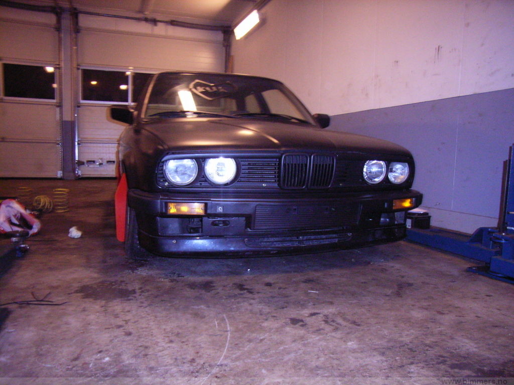

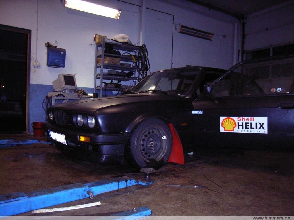

i går skulle det egentlig ha blitt test kjøring etter forstillings kontroll , men vinkelen på forhjula ( p,g.a senkinga) var så skjeve at me ville vente til jeg hadde skiftet til noen litt høyere. det blir heller test kjøring i dag :D:D

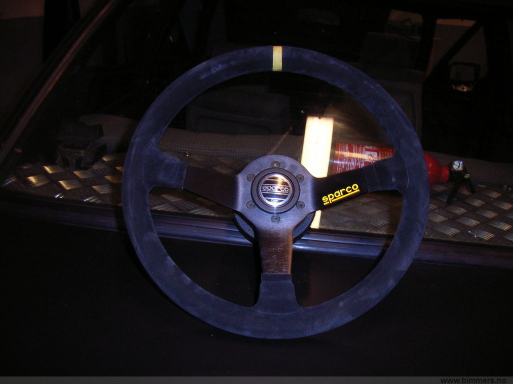

fekk resten av delen i dag. understellet til sparcostolene , bryterpanel og div småting :D

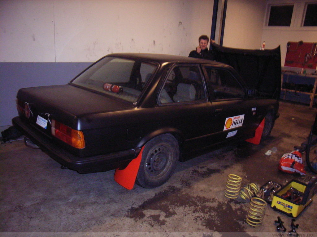

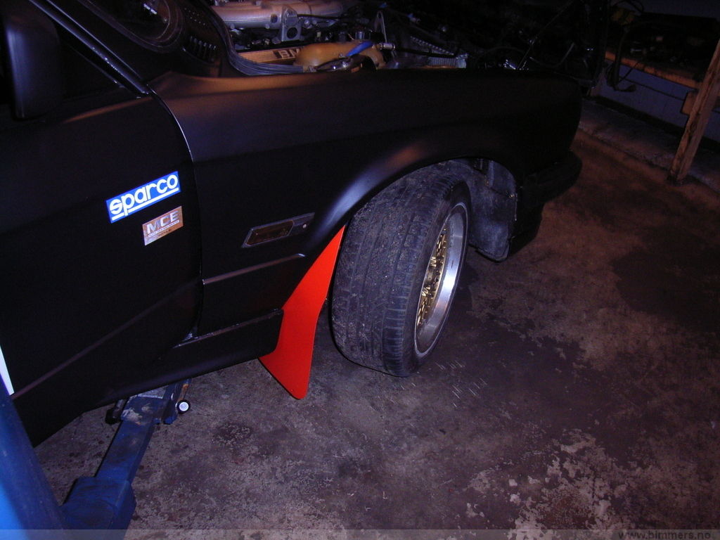

trur jeg kjem til å ta vekk skvett lappene igjen, men skal ha de på nå i vinter mens det er snø.

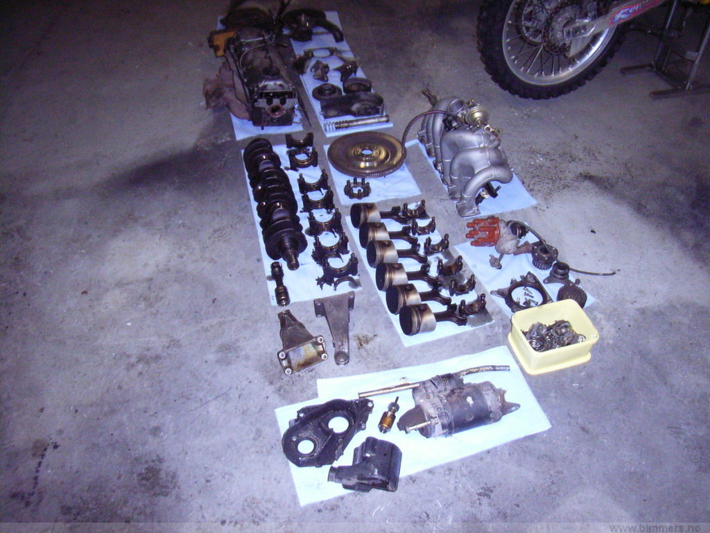

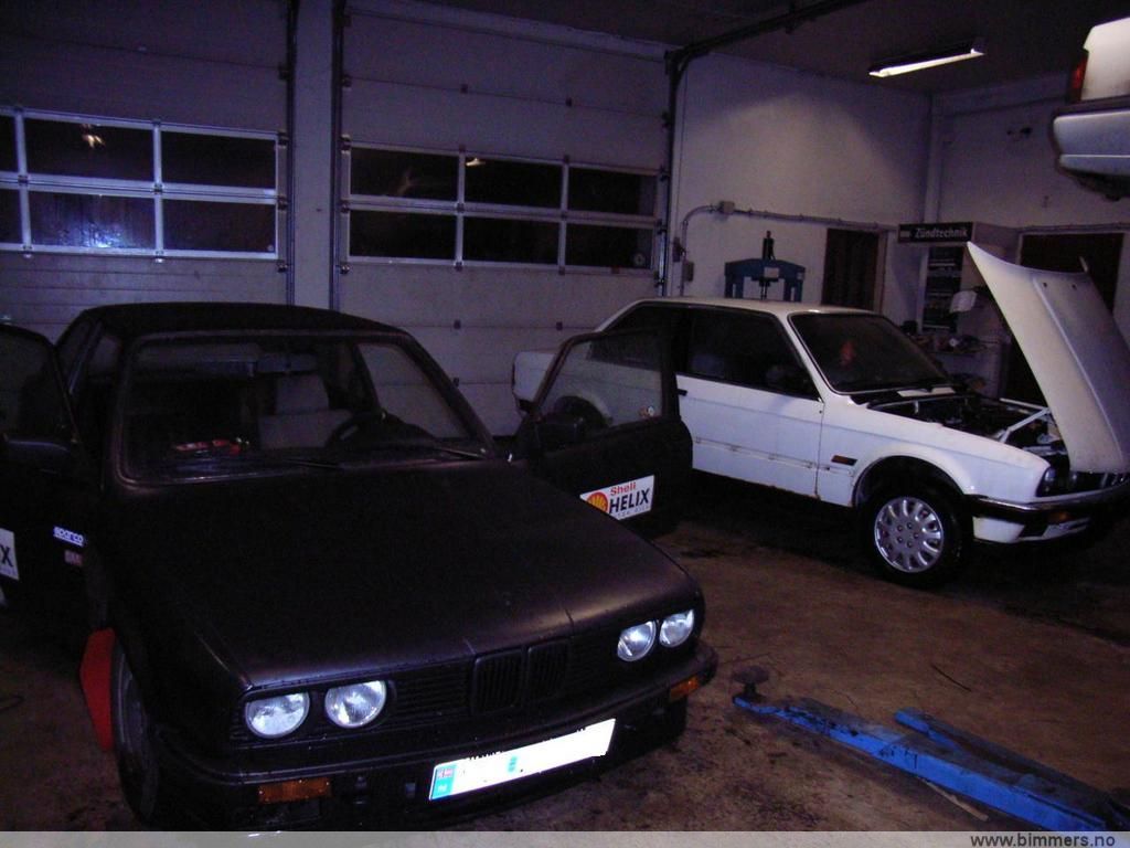

har tatt bilder av den hvite e30 nå. og maskinen jeg skal ha i den. har plukka 323i motoren i betar for vasking og pussing , for så å lakke den. skal lakke blokka i dag ig topplokke.

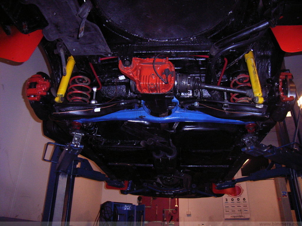

satser på å få starta på understelle i neste uke, siden jeg då har fått skilter på den andre. skal sette på skivebrems understell m. diff , fra en 323i + front oppheng m.51mm fjærtårn..
skal ta ut seter og tepper innvendig i dag , siden cupe teppe var litt fuktig.

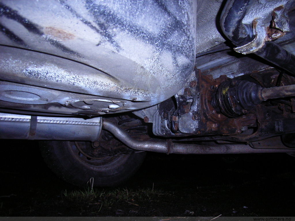

kun litt overflaterust runt om på bilen, ingenting som må sveisest forhåpentlig vis.

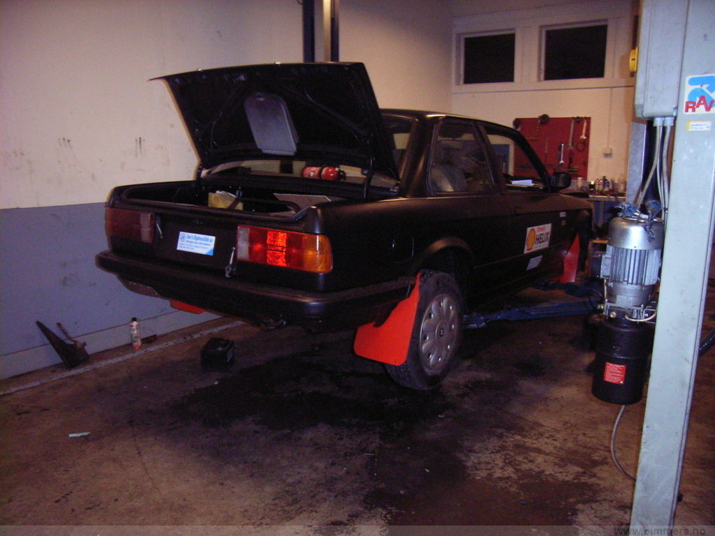

då va det endelig skilter på bilen!!! :D va og hentet de i går :D
i dag blir det kjøring hele dagen :D va og drifta i går kveld, og er meget fornyd med kjøre egenskpene på bilen. den er meget presis på styringa og går sinsykt godt.

grom bil du har men suns den var litt vel fargerik og skvettlappene var vel litt "over the top" kanskje?

hehe , ja skvett lappene er litt i øverkant , men spare meg for mye stress nå når det er vinter. skal ha ralllycross licens på den. og har snakka me biltilsynet. skvett lappen skal vekk seinere :D
hehe, ja, men har montert de slik med hensikt...

Såg litt rart ut med skvettlappane ja, og det blei ikkje bedre med han dåke hadde i baksetet på søndag heller :) Det såg rart ut når eg kjørte bak det...

hehe, du kjørte bak oss ja :D hehe , nei ser ikkje heilt klokt ut me dei skvett lappane :oops: har tatt dei som var framme vekk nå, og ska setta dei orginale på bak trur eg.. eller så skal eg tekke dei bak enda lenger opp.
