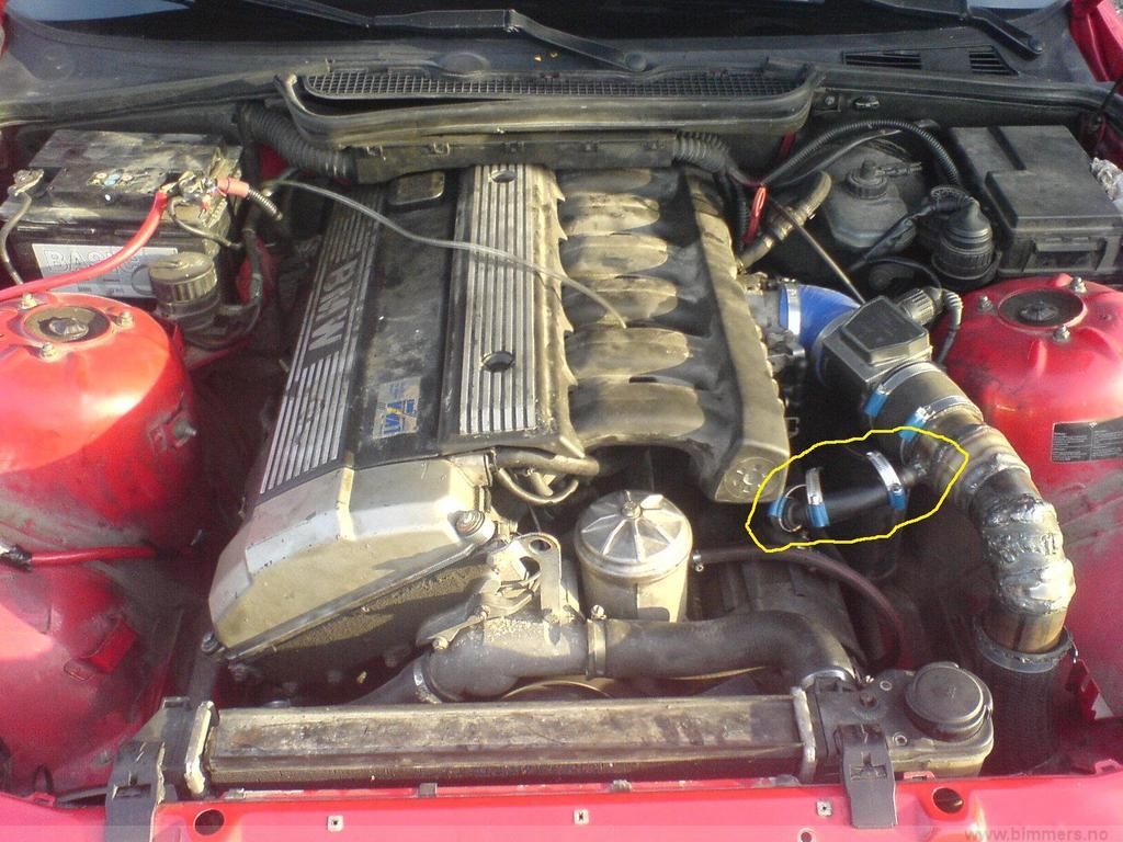

øystein andre Skrevet Januar 16, 2008 Forfatter Skrevet Januar 16, 2008 som sagt så har jeg ikke peiling på turbo men hva er en bow? å for å få olja til å gå, må jeg da ha en pumpe av ett eller anna slaget, eller er det nok trykk i systemet? bare plugg and play dette oljesystemet å eller må det borres opp å gjenges opp? satt så på noen bilder her, hva er detta ?

conan Skrevet Januar 16, 2008 Skrevet Januar 16, 2008 Anng bildet ditt kan det tyde på en tomgangs regulator i andre enden. Hva er det i andre enden av slangen da? Ser ut som det er litt hjemmemekk på det innsuge der.
PIIIPower Skrevet Januar 16, 2008 Skrevet Januar 16, 2008 Er det bare meg.. eller hvor er luftfilteret?
øystein andre Skrevet Januar 16, 2008 Forfatter Skrevet Januar 16, 2008 ja, rør til intercooler å downpipe er ikke noe problem har tess sånt forresten? har dem sikkert er litt usikker hva som er i andre enden der mene kan nok godt være att det er noe sånt ja men med dette settet her blir turboen liggende under da? er vel bare når turboen går opp jeg trenger downpipe eller? blir vel egentli bare en 90 grader sånn att jeg kommer meg ned

kai Skrevet Januar 17, 2008 Skrevet Januar 17, 2008 som sagt så har jeg ikke peiling på turbo men hva er en bow? å for å få olja til å gå, må jeg da ha en pumpe av ett eller anna slaget, eller er det nok trykk i systemet? bare plugg and play dette oljesystemet å eller må det borres opp å gjenges opp? satt så på noen bilder her, hva er detta ? slangen der går t tomgangs regulatoren
conan Skrevet Januar 17, 2008 Skrevet Januar 17, 2008 Er det bare meg.. eller hvor er luftfilteret? Sikkert kn filter som er flytta nærmere fronten for og få lyden ut så den høres bedre, og eller for og få mere kald luft direkte på filteret.
kai Skrevet Januar 17, 2008 Skrevet Januar 17, 2008 Er det bare meg.. eller hvor er luftfilteret? hvor bruker luftfilteret å være når du har turbo da??
