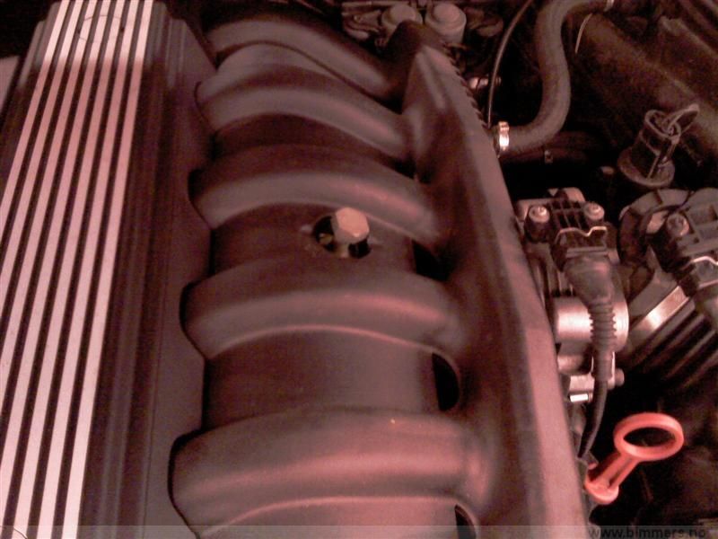

Gunnar Skrevet Januar 12, 2008 Skrevet Januar 12, 2008 Bolten midt på innsuget, hva er den og det den sitter fast i for noe? Dr_S og Geir Anders har nemlig bare et plastdeksel over et tomt hull på samme sted, på sine hhv. 328iT og Z3 Coupé.
Ole@Automote Skrevet Januar 12, 2008 Skrevet Januar 12, 2008 Plusspungt ved lading (starthjelp) Det tror jeg å
S.Arnesen Skrevet Januar 12, 2008 Skrevet Januar 12, 2008 har ikke slik på min m52b20tu ihvertfall...
JAL_535i Skrevet Januar 12, 2008 Skrevet Januar 12, 2008 Jo det er plusspole, skal være et svart deksel med et + tegn over den.
Gunnar Skrevet Januar 12, 2008 Forfatter Skrevet Januar 12, 2008 Aha.. så jeg har den fordi batteriet mitt sitter i bagasjerommet.. men gjør det ikke det på E36 328iT og Z3 Coupé også? Min E36 320ia hadde ihvertfall batteriet bak (ca. samme plass som på 7ern). Noen som finner det plussdekselet i ETK? Finner bare det de andre har der.. det som kun er for å tette hullet.
Bonden Skrevet Januar 12, 2008 Skrevet Januar 12, 2008 Gunnar søk på undergruppe 12 startercable i online ETK .jeg tror det er denne 12421433212.
Gunnar Skrevet Januar 12, 2008 Forfatter Skrevet Januar 12, 2008 Takker Bonden, men jeg er litt forvirret.. Her er den delen du henviser til nr. 14: http://www.realoem.com/bmw/showparts.do ... g=29&hl=73 Mens her er den samme delen (samme delenummer) nr. 16, og ser helt annerledes ut: http://www.realoem.com/bmw/showparts.do ... =40&hl=120 Den nr. 16 ser ut som den Dr_S har på sin 328iT, mens den nr. 14 har litt sær utforming. Uansett har de jo samme delenummer?
Bonden Skrevet Januar 12, 2008 Skrevet Januar 12, 2008 Det er ikke altid at ETK viser riktig bilde, men du får riktig del når du bestiller på chassinr .Mener at du skal ha den jeg henviser til den andre passer gamle innsuget mener jeg.
