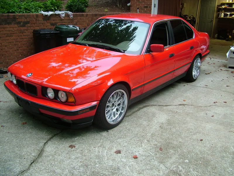

Hmm, skuff.. Det er en på bimmerforums med samme oppsett tror jeg, og det ble veldig bra. Har du noen bilder?
Den på bfc med 60/30 ikke lenge etter montering.
