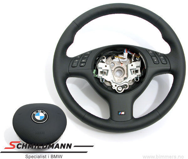

Skal ettermontere multifunkjsonstaster i min 04 320CD.
Er dette rattet jeg har:

Her er hvordan eg gjorde det på min. Du må ha et nytt kabelsett som du kobler til, om dette er samme som det eg har brukt er usikkert, men eg mener det er det. Det vet vertfall bmw. Du skal ha kompletteringssats til multiknapper du.
Dette kobler du lett selv..i mitt tilfelle skulle bmw ha 2500kr for dette! 1,5 times arbeid og du er klar. Slipper mest sannsynligvis å kode også.
Håper dette var litt hjelp? :)

Rattet har jeg orginalt i bilen min, bare uten multifunkjsonsknappene.
Prisen på det rattet jeg brukte som et illustrasjonsfoto står vel på www.motortechnik.no tenker jeg.
Skal bare montere er "multifunksjons-ettermonteringssett" jeg!
