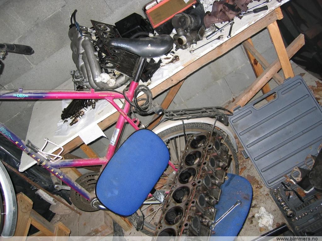

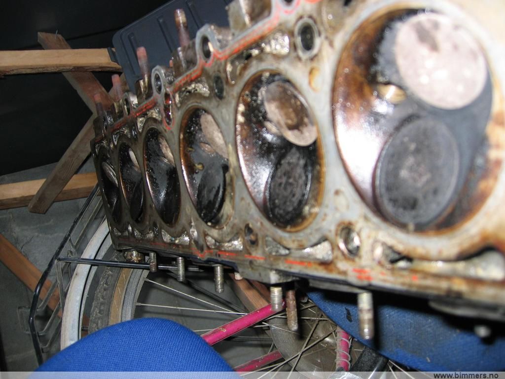

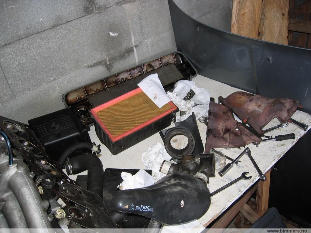

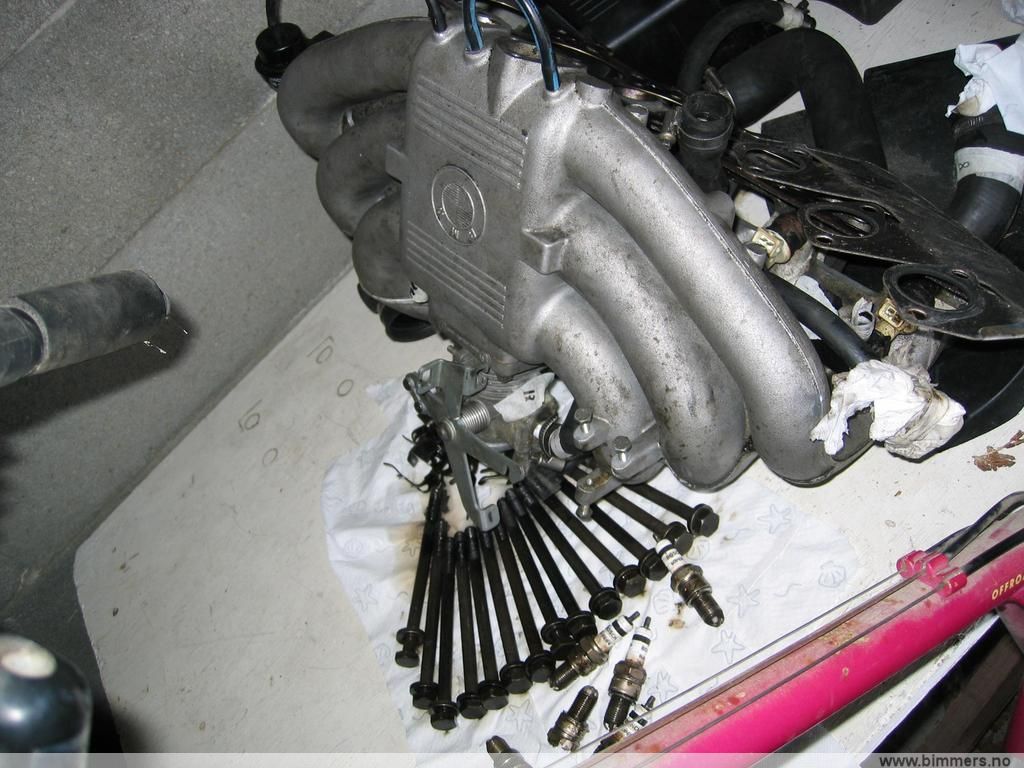

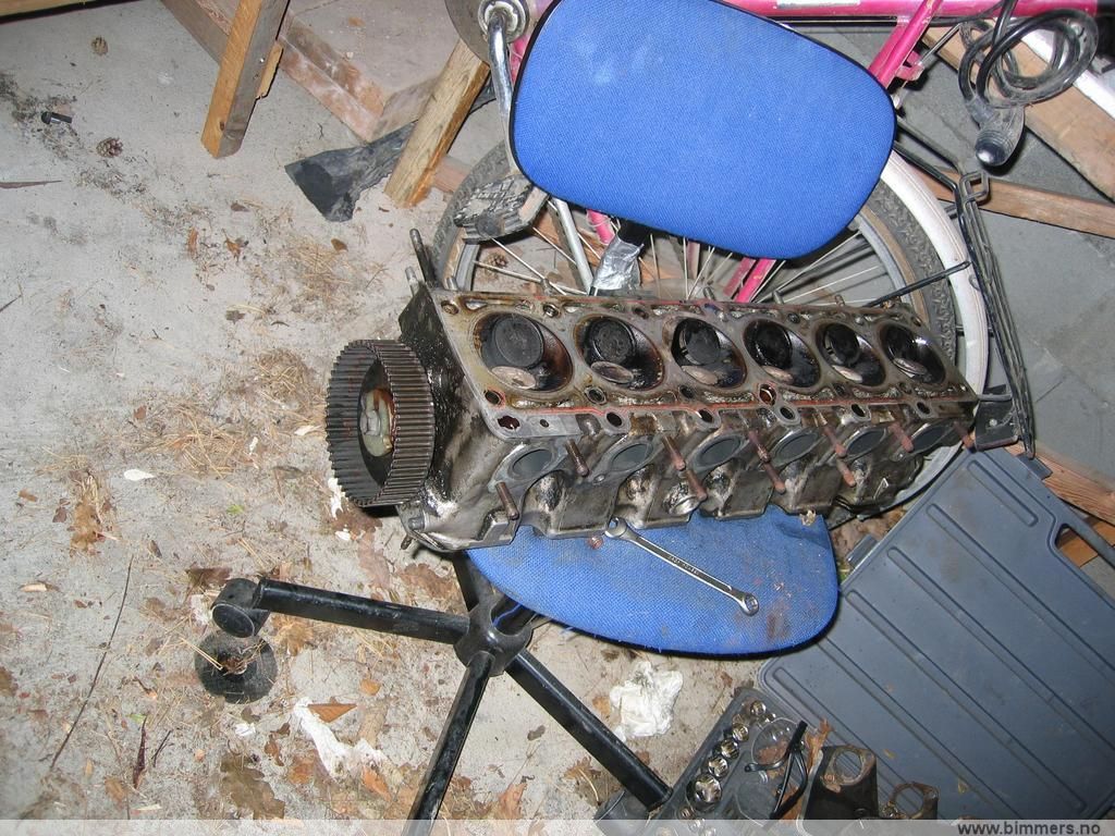

Da er toppen og insuge fjerna:
Dele bordet:
Pusse litt med p100 tenker jeg det blirbedre nedi ventilene.
Er mye ledninger og holde styr på ja
:cry:

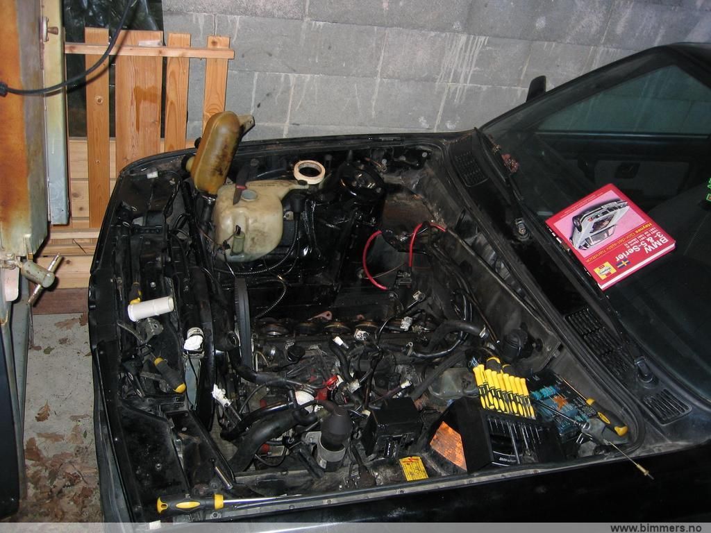

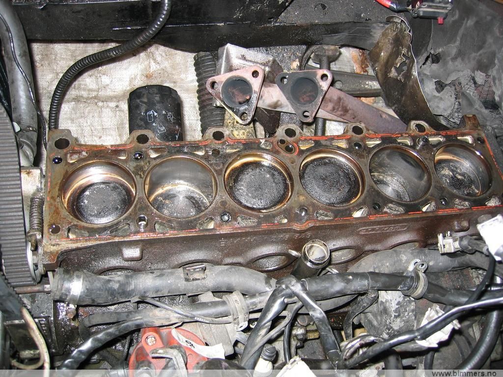

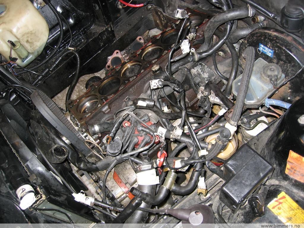

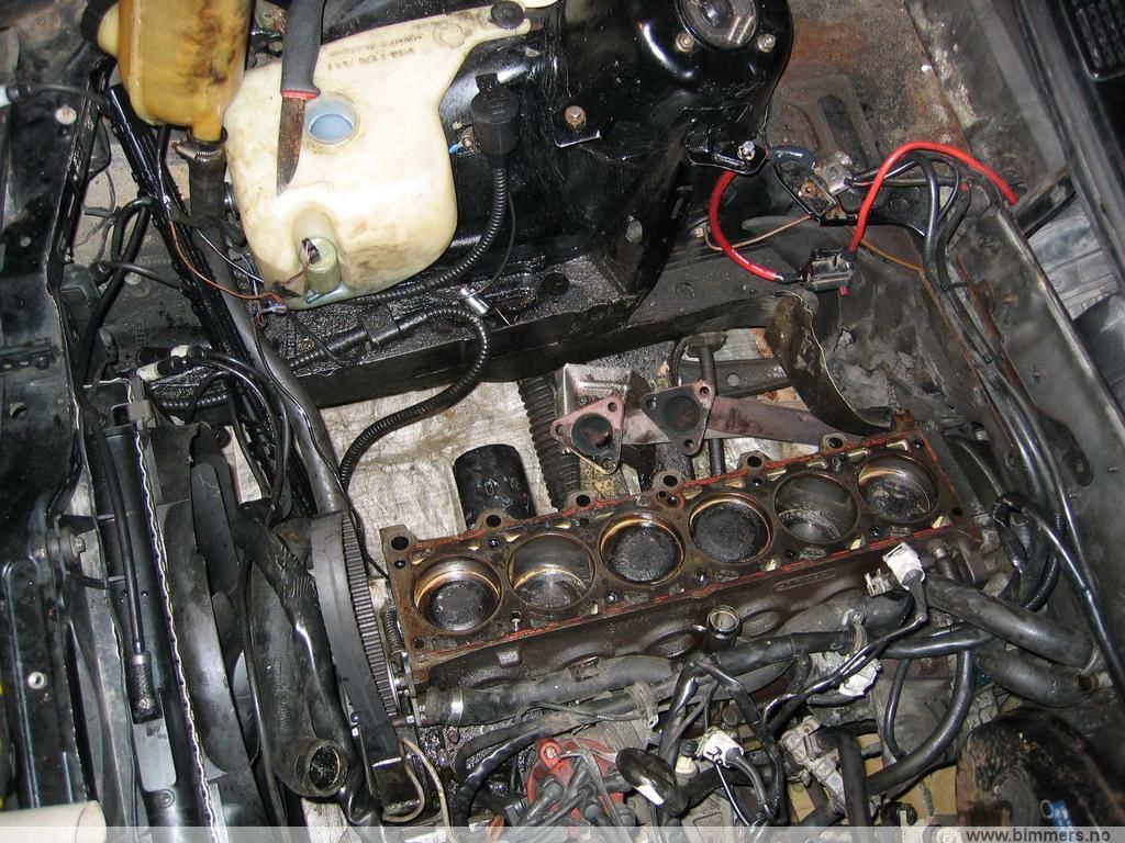

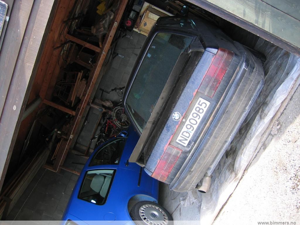

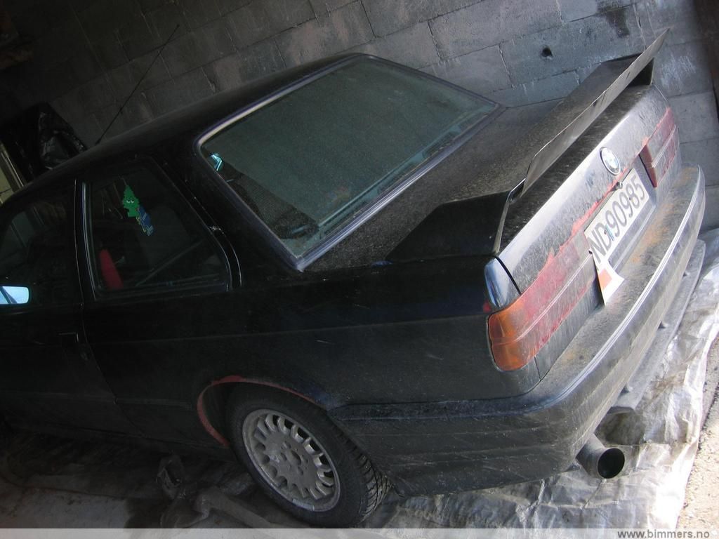

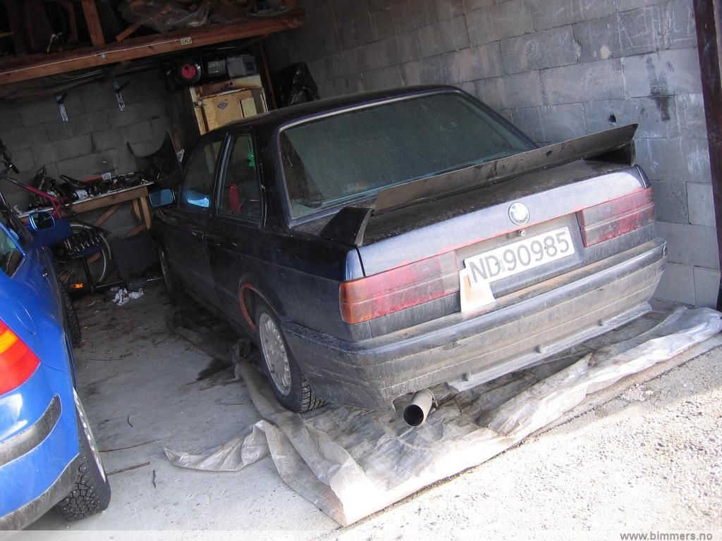

Litt bilder av den nå, planene er og vaske den når jeg er ferdig med motor, :lol: deretter hive på sommer felger, lakkere over "rust killeren" ta noen flotte bilder:) :
Måtte nesten fjerne den stygge "L`en" hehe
