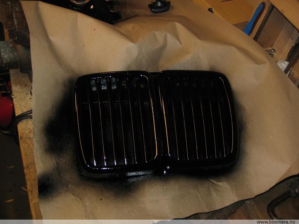

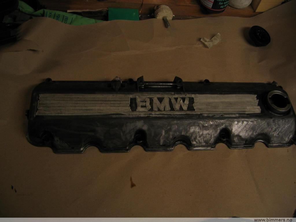

Tyyyyft dette du holder på med Smile jeg har et spm til deg Smile Jeg driver å bygger meg en TB MOtor, og skal freshe den opp litt FØR jeg putter den i bil Smile Så jeg skal lakkere top dekselet og innsuget precis som du har gjort Smile Hvordan gjorde du det? ooog åssen lakk? Det blir vel litt varmt til disse delene? spes innsuget.. Smile Kult prosjekt Smile Håper å se deg på veien da den tid kommer:) gratulerer med 17års dagen Smile

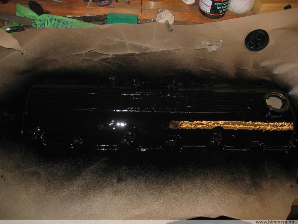

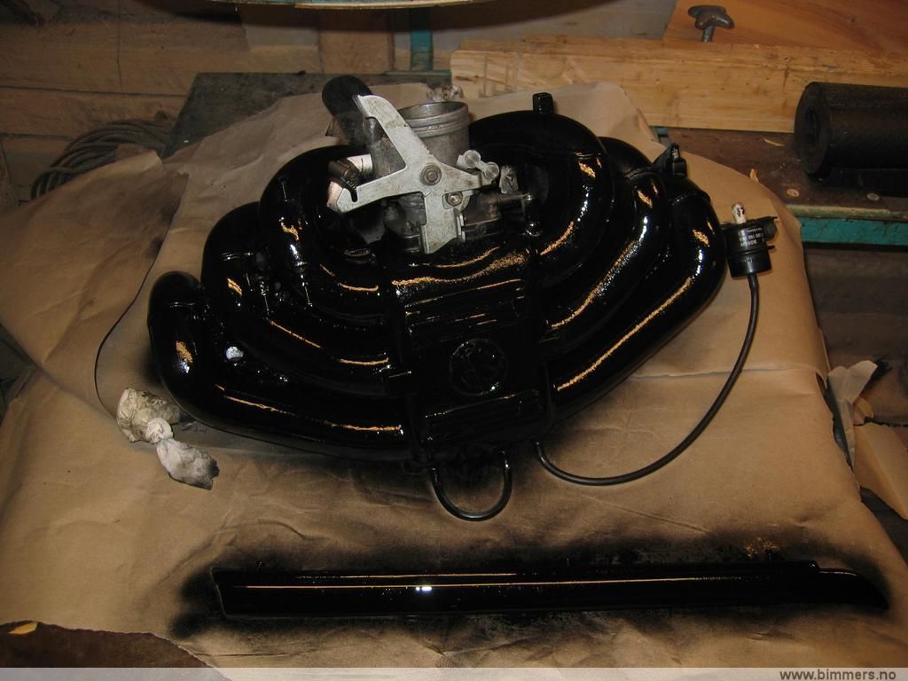

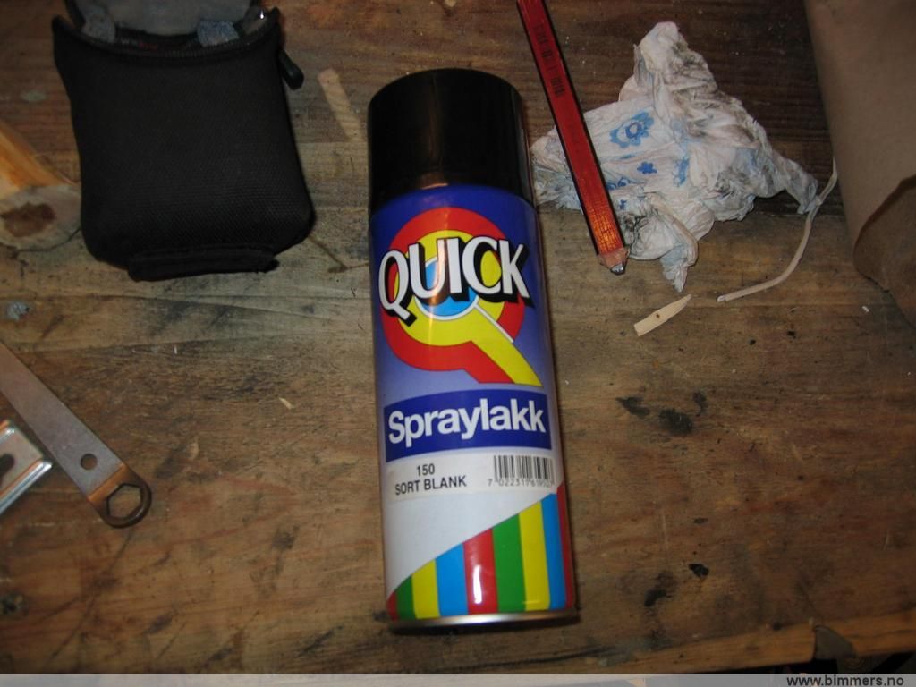

Jeg brukte Svart blank lakk til dette. først tok jeg og renset delene, med noe sterk, f.eks white sprit. dermed 2 lag med lakk, (spray).
Og Insuge blir ikkje så varmt at lakken begynner og sprekke, flekker seg av, ikkje topp deksel heller, går med vanlig lakk. har noen bilder jeg skal legge ut snart. skal opp i garasjen nu!

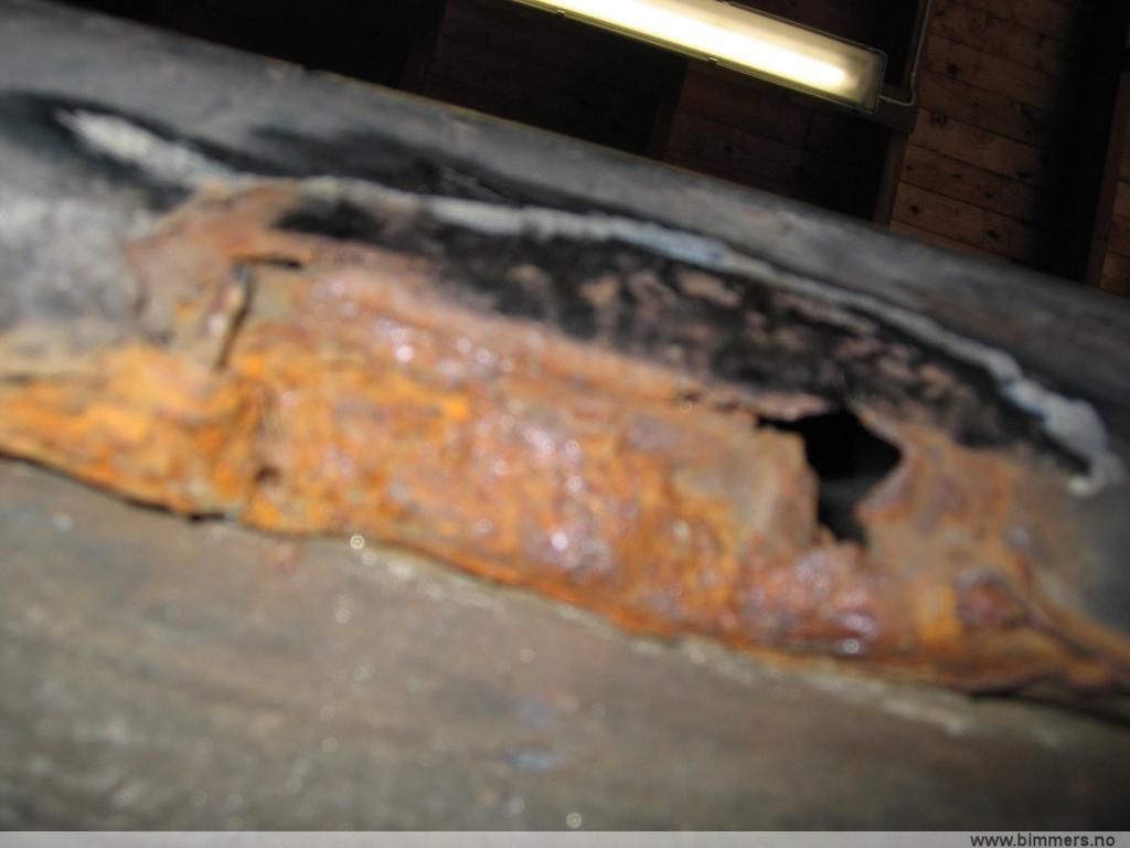

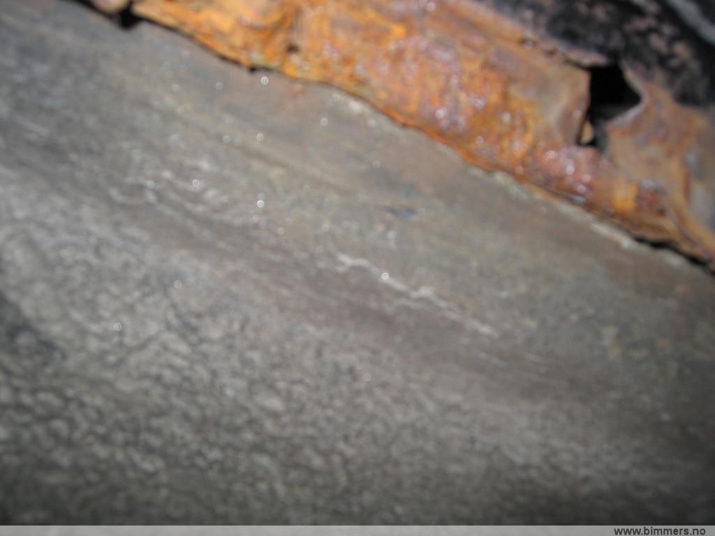

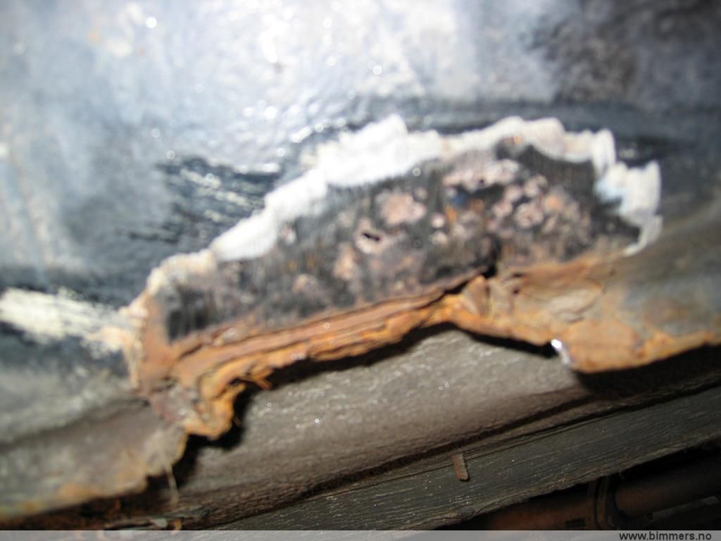

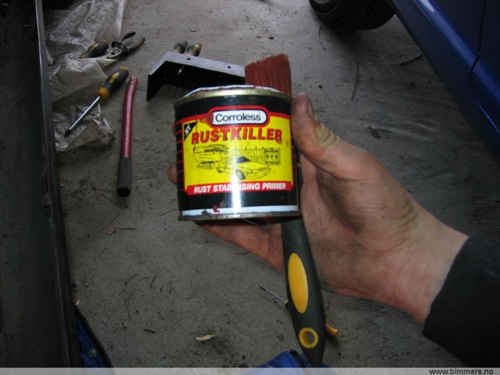

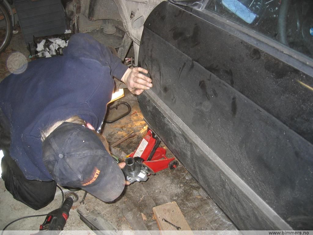

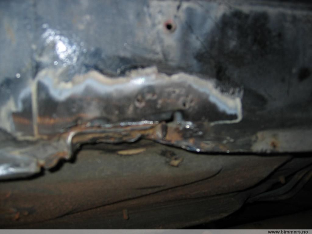

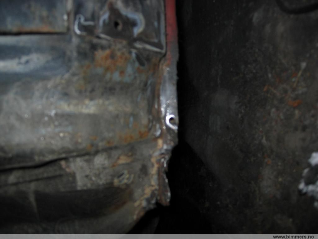

Idag har jeg tatt rust i kanal, fant en del der:( + av med begge skjermene framme og lakkert litt og malt på rust killer;)

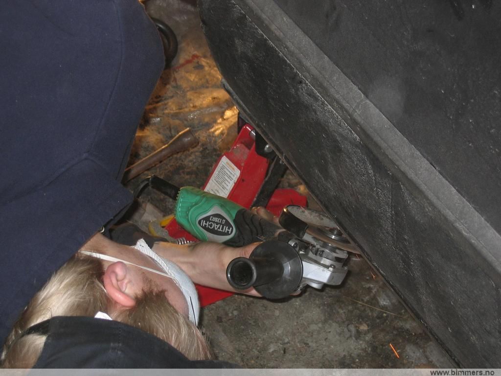

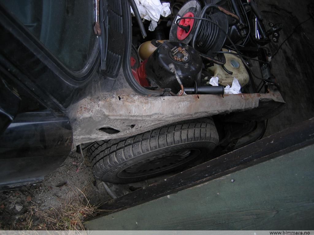

Meg i aksjon :roll: :

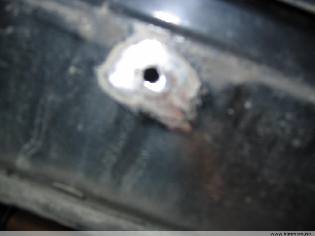

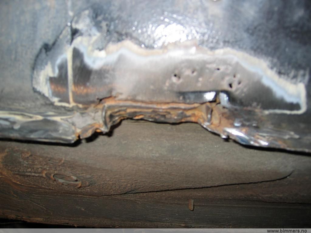

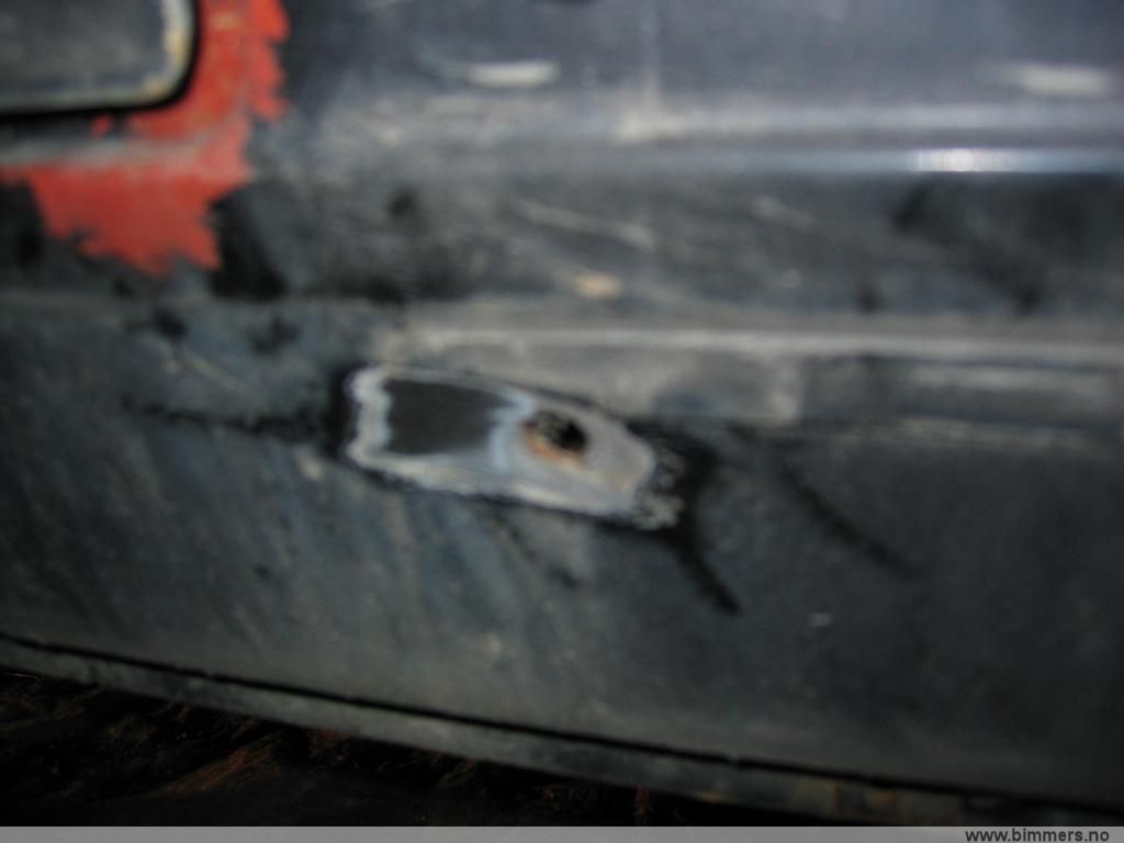

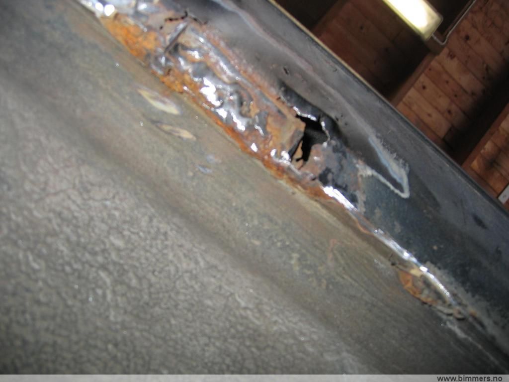

Var litt og fjerne, noen små hull og!:( :
Kommer seg:

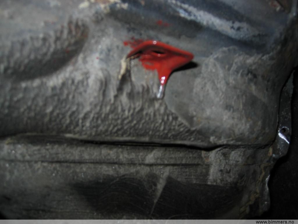

Litt feste hull det var bobler i.:
Idag har jeg tatt rust i kanal, fant en del der:( + av med begge skjermene framme og lakkert litt og malt på rust killer;) Meg i aksjon :roll: :
Da var det til og male:

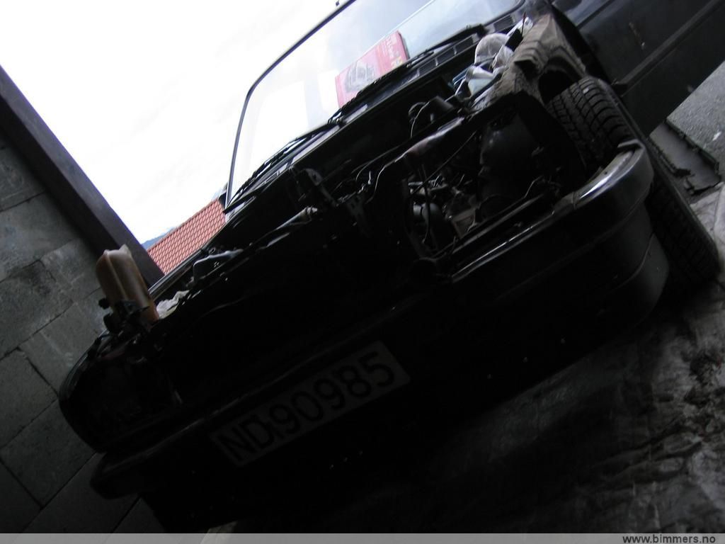

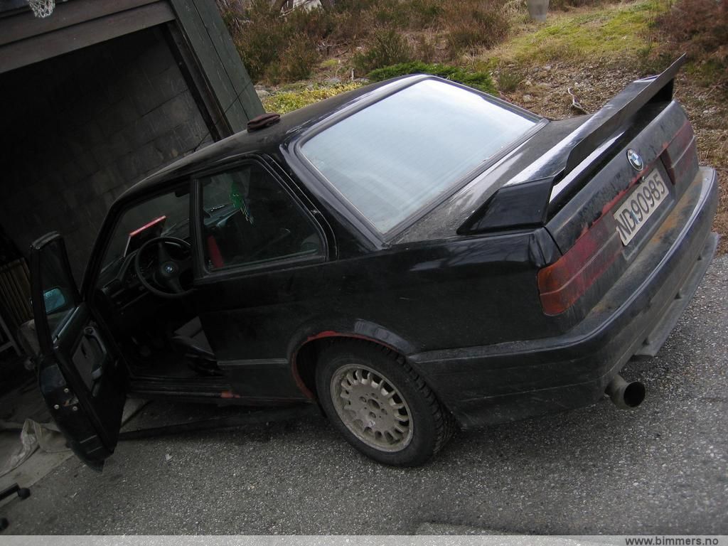

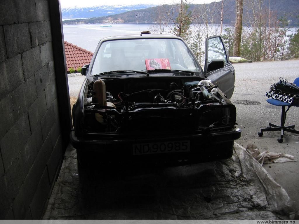

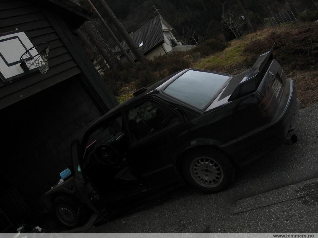

Bilen Litt naken stakkar:
Litt mer av lakkering:
Litt mørke bilder pga lite batteri:(

såg veldig ruat ut toppdekslet, skulle fått det helt blankt. jeg pussa dekslet med pussepapir først. og er ikke fordel å maskere, heller lakkere alt, så ta en pussemaskin å pusse bort lakken når den er tørket,
Jeg har gjort det:)
