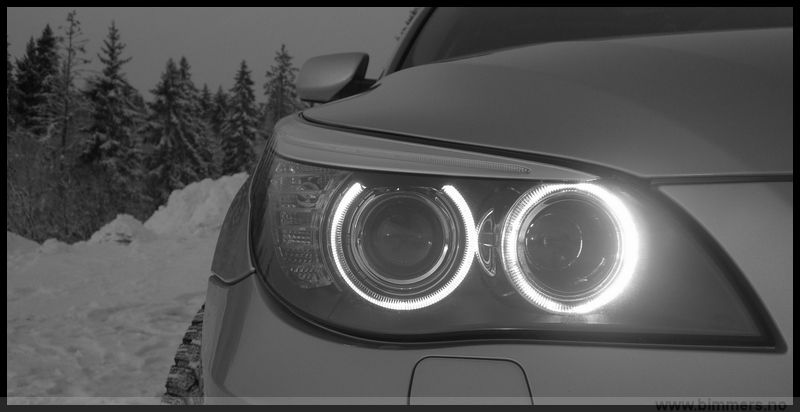

Kan du ikke bare sette bryteren i posisjon 0 da? Jeg har aktivert mine kjørelys og de kommer automatisk på i posisjon 0. De går også på i AUTO, men da risikerer jeg - som nevnt at xenon kommer på å bakgater o.l.. Jeg valgte dette i iDrive under lys-innstillinger..
Min bil med kjørelys i posisjon 0...
Jo, det er absolutt en mulighet, men jeg liker Auto-funksjonen hvor bilen da skrur på xenon i tunneller og slikt, slipper jeg å tenke på det selv. I tillegg er ringene svakere i posisjon 0 enn i Auto, ihvertfall på E92.
Jeg tror problemet kan løses ved å fjerne "dimmingen" på H8'pæra.
Jobber med samme problemet på min bil, og ser at om den står i pos. 0, lyser det sterkt nok i pæra, men i andre posisjoner "dimmes" pæren ned.
Jeg har bestilt en "dings" som kanksje skal løse dette. Sier fra når jeg vet om det funker. :)
