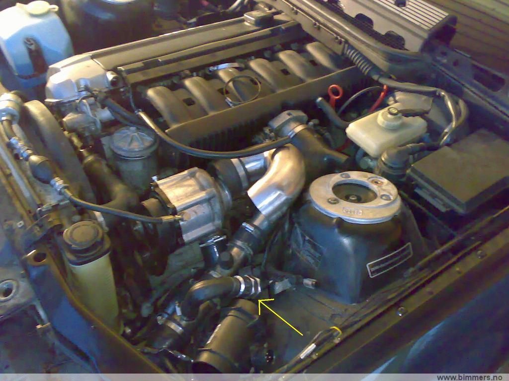

Noen som kan slenge inn et bilde av enn som har montert dump ventil på kompressor mata bmw motor?
greit å se hvor den skal sitte liksom..
Litt dårlig bilde tatt når jeg dreiv på med bilen for en stund siden. Dumpen sitter rett før innsuget, og er koblet til vakum.
Har fått høre nå at det ikke er bra i det hele tatt å ha dump ventil på kompressor.
noen som har noe å legge til på d?
Mener han som tidligere hadde kompressorkittet mitt her inne heter *linren*, og at han skal ha god peiling på dette, du kan jo prøve å sende han en PM...

::::.Du kan dessverre ikke montere dumpventil på en bil med luftmassemåler. Dette vil føre til at bilen stopper / jukser hver gang du slipper gassen.
Re-sirkventil?
Er vel ikke noen lyd ut av en re-sirkventil?
