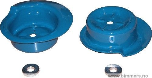

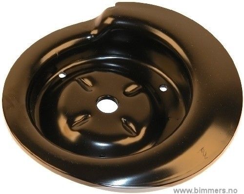

Har lånt noen bilder fra Koed for å vise:
Vanlig
Senk
hm....tror kanskje vi bare ikke er enige i benevnelsene og navn på ting..hehe...
Jeg har iallefall slike skåler da.. Og slik du viser på bildet vil vel dempertoppen/topplageret komme lenger ned mot fjærskålen.
Dermed vil hele støtdemperen/fjæren komme lenger opp i karosseriet på bilen, og bilen blir lavere.. Men selve fjæringsveien og demperen vil vel ikke endres?
