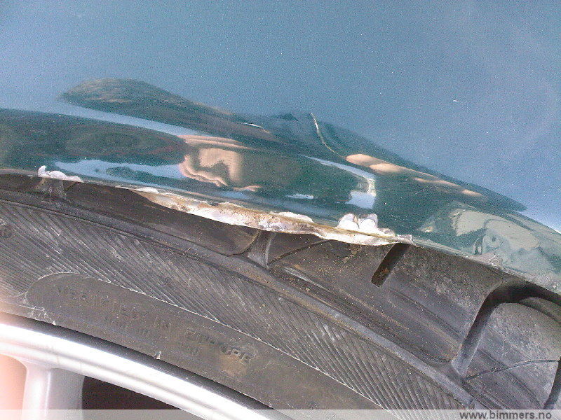

prøver nok med litt mindre profil...215 eller noe foran. værste var at jeg ikke hadde fult ratt utslag engang å fort gikk det heller ikke:( men men.. er vel ikke annet å gjøre ennn å slenge på en ny skjerm etterhvert å valse di kanta som er der:P takk for bilder folkens:)
Det der skjønner jeg ikke hvordan du har fått til. Ingenting er umulig, det vet jeg, men syns det ser rart ut. Skjermen din har ikke vært "små-fucked" fra før av da?
Helt vanlig med subbing med 60/40. Det er pent, men ikke helt bruksvennlig. Ihvertfall ikke med litt folk i bilen osv. Ta det jævli rolig over kanter når du har rattutslag. Synes også Innpresset din var noe lavt i forhold til Originalt. Kan være det som gjør det. E36 har jo 42 originalt så da står hjulet litt lenger inn i hjulbuen.
skjermen var strøken den..men skal å høre med et firma om dem kan dreie inn navet litt. 5mm foran tenker jeg.. hvis ikke det holder endrer jeg bare profilen på dekk foran til 215.. å ja, skjermene skal VALSES!! hehe
