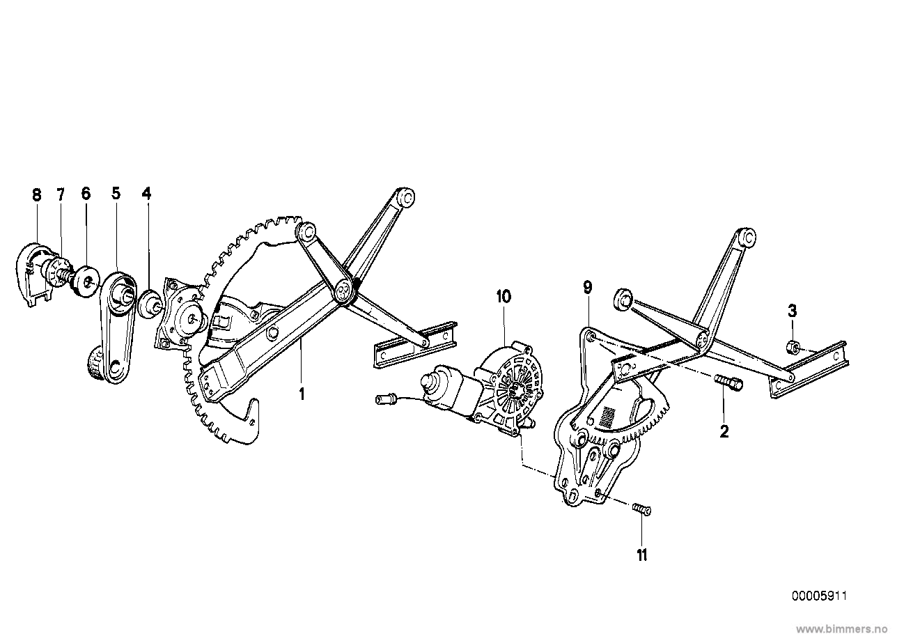

Nå viser det seg at jeg plutselig har kommet over el-heiser til rutene og takluka, siden bilen naturligvis ikke har dette originalt. Noen som har oversikt over hvor mye prakk det blir å få montert dette. Tenker da helst på kobling av ledninger, brytere og sånn. Å få motorene montert dit de skal sitte ser jeg ikke for meg blir så vanskelig.
Noen som har gjort dette før?
dette er ikke noe hokuspokus. det sier seg selv når du begynner. på min forige 318i touring lå det klart, men ikke i 316touringen jeg har nå. men det er meget enkelt og lage et fint ledningsnett til dette på egenhånd. er mulig det ligger klart i dørene. skal av med dørtrekka mine nå for og bytte låser og kikke litt på sentrallåsen,så ser fort om det ligger der da, jeg har også ligende til framdørene som skal inn. du må ha vinduene fra den bilen du tar heisene ifra, det var forskjelig infesting på vinduene på el og manuel sist jeg bytta til el på min 318itouring, lykketil med ombygningen. husk og få med dekslene som skal stå der sveiva er nå.det er ferdige spor til brytere i midtkonsolen.du ser det når den er ute og du snur den oppned
Dette blir litt verre siden heisene har stått i en 2-dørs. Hmmm, strek i regninga :?
Har etter litt undersøkelser funnet ut at jeg trenger bare selve vindusheismekanismen fra en bil med el-heiser. Disse er like på all E30 med el-ruter unntatt Cab, i følge GS. Altså, trenger nr.9 på bildet.
Så dersom noen har sånne liggende er det bare å ta kontakt :D
det er forskjeld på noen. min første touring hadde ikke like. men dem som satt i min nåværende touring var like. jeg har el mekanismene m ledningsnetttet til dørene liggende. vurderer og selge dette, så kom med et bud på pm så får vi se
Okay.
Får vente til jeg har fått delene tenker jeg, så skal jeg ta av dørtrekkene og se hvilken mekanisme jeg egentlig har.

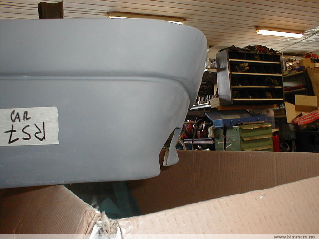

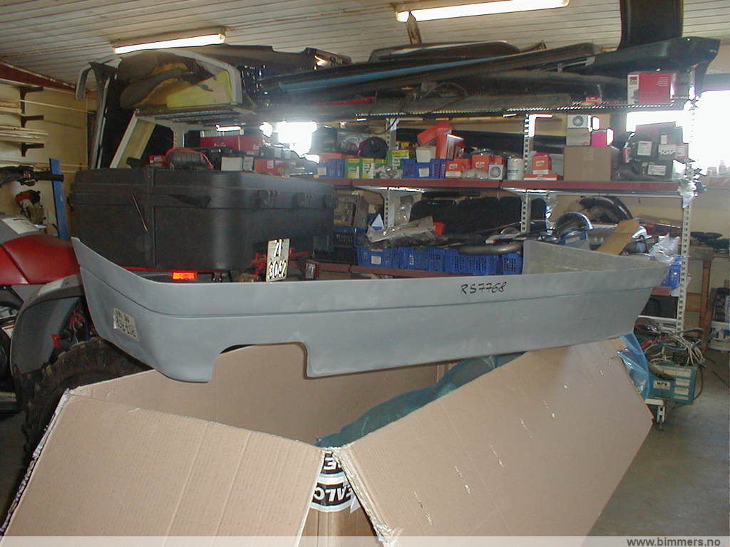

Lite framgang for tiden grunnet travelt på jobb, men i dag kom det iallefall omsider pakke fra Realcar. Prøvde den på og fant ut at det var imponerende god passform på denne Lester-hekken. Noen små modifiseringer på eksosanlegget mitt så er den klar for montering. Nå har jeg all stylinga som skal brukes.
