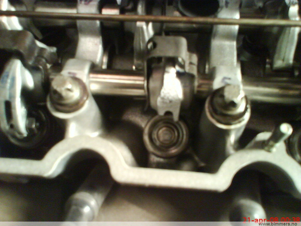

dritt motor! ventil løftera knakk rett av!

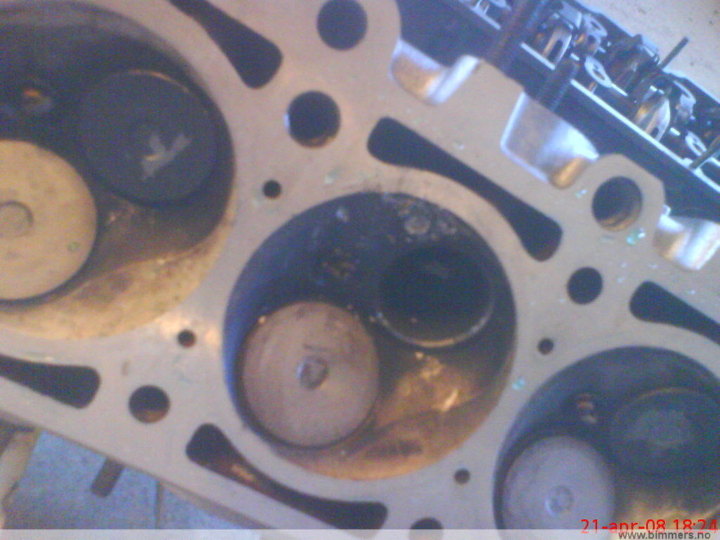

Løfteran knakk garantert av at stemplet slo opp i ventilen(e)!

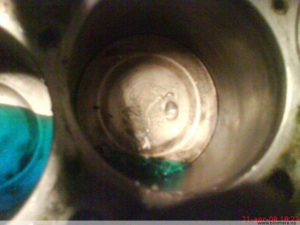

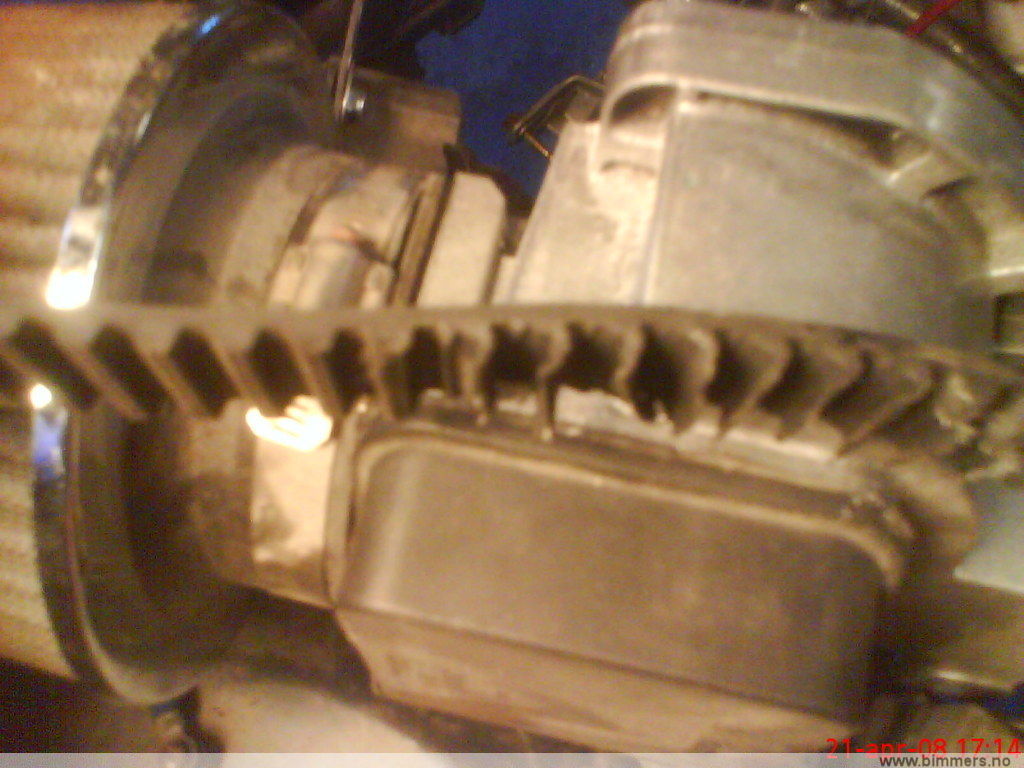

har en m20b27, som jeg skulle starte idag, etter bytte av svinghjul, som gjore at jeg ikke fikk gnist, motor funka fint, alså, den dro rundt som den skulle, den hadde komp, reg reima å alt var dobbel sjekka fler ganger, men da jeg faktisk fikk gnist på den, starta jeg, stoppa den ganske fort pga at eksos ikke var montert, men da jeg skrudde av tenninga, stoppa den liksom momentant, så satt jeg på eksos, å skulle prøve starte, men motor nekta gå rundt, så prøvde jeg dra den rundt, men oppdaga til en forskrekkelse, at reg reima bare dreiv å hoppa åver sporene sine på nederste hjulet! dette skal jo bare ikke gå ant! at den plutseli begynner å hoppe åver spora sine slikt!

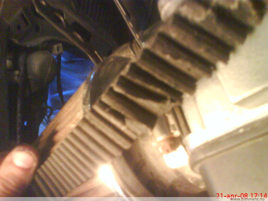

litt ekkelt får deg at de var feil på reima mi da. den har ikke hoppet over eller blitt feil montert, de er ikke tenner på den på et stykke, og den er mye tynnere en resten av reima, (etter motor hadde gått 10sek) så den har ikke rokket slipa ned reima lr noe liksom;) og dette med dritt motor skrev jeg bare får jeg var sur får at jeg hater at ting bare ikke kan stemme:p

ja sant dette, probleme var bare at jeg hadde satt på ei ny reim, denne som har gått til helvette, og de blit vanskeli inspisere tennerne som ikke er der da:p dem er rett å slett revet av. så er ikke for slakk eller noe.

Når du har montert ny reim og etter få sekunder så har remen nesten gått i oppløsning, ja da er det to ting;
Rema er av søppelkvalitet eller produksjonsfeil!
Eller en av reimhjulene har en skade, montert skjevt.
Du får inspisere reimhjulene nøye for å se om det ikke er en skade. Skal ikke være store ripen før remen spises opp. Sjekk at det heller ikke er kast på remhjulene eller at de er montert skjevt. Skjev remhjul vil ikke skape noen skader når man vrir rundt motoren noen ganger, men når man starter motoren, så spises remen opp.
Nå må du ta av toppen for å inspisere stemplene og ventilene. Slik motorras er aldri godt! Lykke til!

vis dere ser på reima, vises ikke alt får godt, men den er faktisk tynnere akkurat dær den er ødelakt, jeg ville satsa på prod feil, men reima er sendt tilbake til leverandøren, slik at dem får se på den, så får dem avgjøre dette, kosta meg dyrt den jævla reima værtfall, og reimhjula på motor er ny, motor er overhalt å hele pakka. den jikk jo før reima ble montert, så vil tro det er reima som er feilen, er ikke den første motoren jeg har satt sammen, jeg bare er ikke sæli begeistra åver reimer, jeg liker kjede og drev<3
