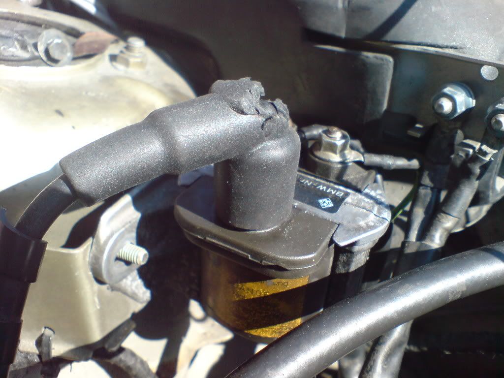

dette er iværtfall coilen mener jeg: DSC00004.jpg

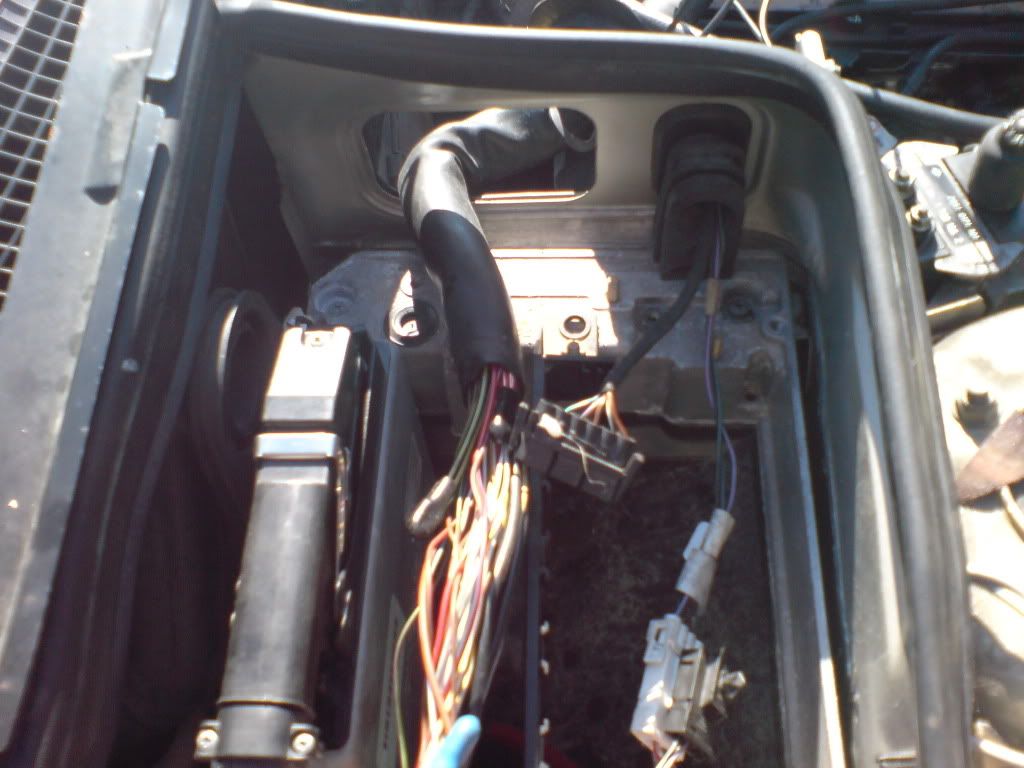

et bilde av hjernen(er en kontakt der som er løs som jeg ikke veit hvor den skal):DSC00003.jpg

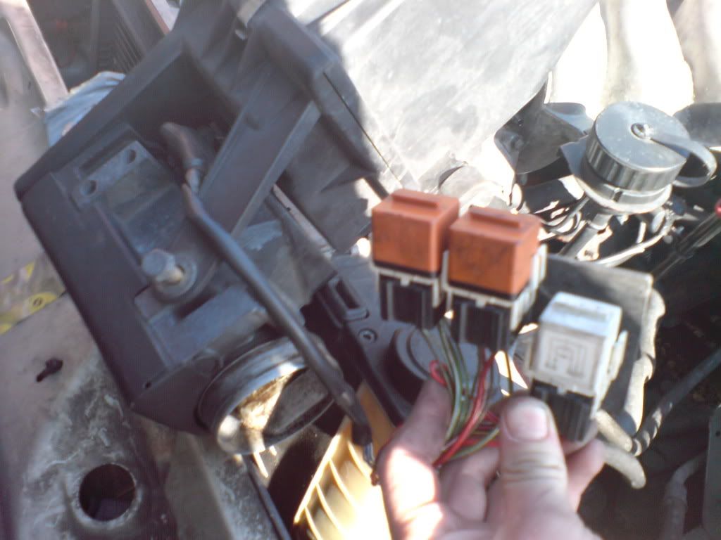

bilde av forskjellige releer som kan ha noe med bensinpumpa å gjøre ?:DSC00008.jpg
den coilen der er helt lik min iallefall...har du prøvd pluggledn. rett fra coil for å utelukke om fordeler/rotor kan vere gåen? triggersensor kan du ohme.

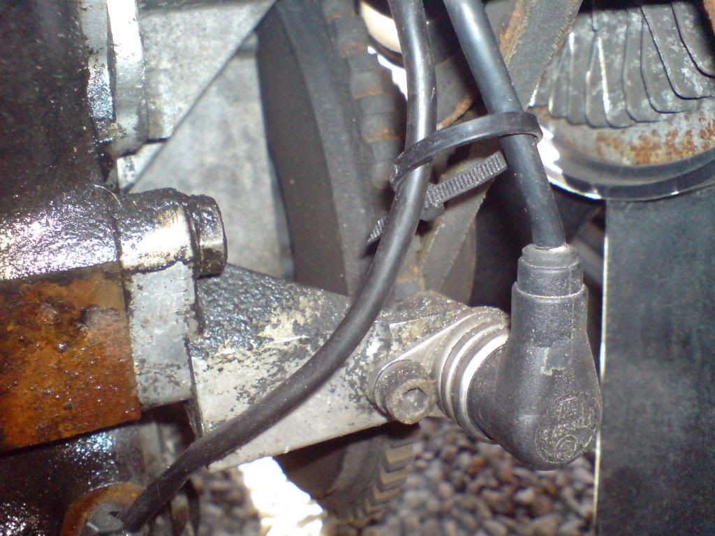

det midterste relèet er det som styrer pumpa ja. du kan prøve å tyvkoble pumpa ved å gi sikring nr 23 direkte spenning. holder på å feilsøke på samme type bil, er en kompis som sliter. der har han klart å koble feil + og - på bensinpumpa... og gnist var problemer helt til vi stilte triggeren til rundt +- 1mm. last ned feilsøkingsmanual og haynes/bentley boka, den hjelper en del:D
den må måles, eventuelt sjekke avstanden til triggerhjulet.
va vist den ligger inntil hjulet da? så det ikke går runt? :lol:
eller hvor langt unna skal føleren være? hjulet går runt men ser nesten ut som den føleren ligger inntil hjulet :?
mener å huske den skulle ligge på 1mm , +- 0.03 mm eller noe sånt. sjekk i boka. der finner du ut hvor stor motstand den skal ha også, så ohmer du den. sjekk hjerna i samme slengen, du har vel en kompis som har en lignende hjerne? 2 liter hjerna funker til nød...er bare chippen som er forskjellig..

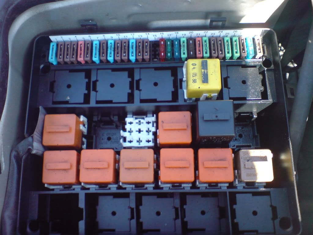

husker ikke, men det er i haynes boka... du har satt i alle plugger og div på bilen ikke sant? sjekk den railen som ligger under innsuget...der er trigger og sensor til fordeler. du kan jo evt. ta diagnose på den. eller få deg delkasko og brenn opp hele dritten :lol: neida:) gå over alle ledninger, slanger osv...sjekk om det kommer bensin frem ved å koble fra bensintilførsel på fuelrail, ha en flaske under slangen og kjør litt på starteren :) da finner du fort ut om det kommer noe i det hele tatt. sikring nr. 23 ligger i sikringsboksa...du ser det inni lokket : "Kraftstoffpumpe" eller noe slikt.

Hehe;P kommer ikke bensin fram nei, det har jeg sjekka, bensinpumpa lager ikke noe lyd i det heletatt, å bytte pluggledningen som sitter på coilen til en vanlig pluggledning blir litt vanskelig siden den til pluggen er så lang.

du kan kortslutte relèet mellom punkt 30 og 87 eller noe slikt. du tyvkobler den lettest ved å strekke en + fra batteriet rett inn på sikring nr.23 som jeg sa. da skal den gå om den er okay. har du målt direkte på pumpa da?

fant et sånt ledning skjema men skjønte ikke en dritt av det, jeg skal altså prøve å stikke en + ledning med strøm på nedi sikring nmr 23? i begge kontaktene eller holder det med den ene?
å da skal bensinpumpa starte? =P
