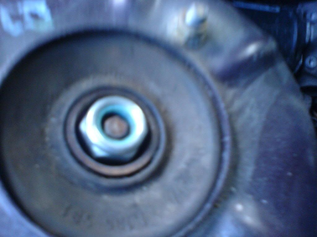

Igår når jeg skulle skifte støtdempere og fjærer foran på bilen, fikk jeg meg en stor overraskelse. Det viste seg at støtdemper stanga var tykkere enn på de originale demperne og derfor hadde større mutter pga større gjenger. Jeg får derfor ikke koppen ned i topplageret slik at jeg får strammet denne. Har prøvd med en langkopp også, men den var også for stor. Noen som har vært borti dette før? Hvordan løser jeg dette?
Bilde av mutter i topplager:
Håper noen har svar til meg slik at jeg kan få montert de nye demperne fortest mulig :)

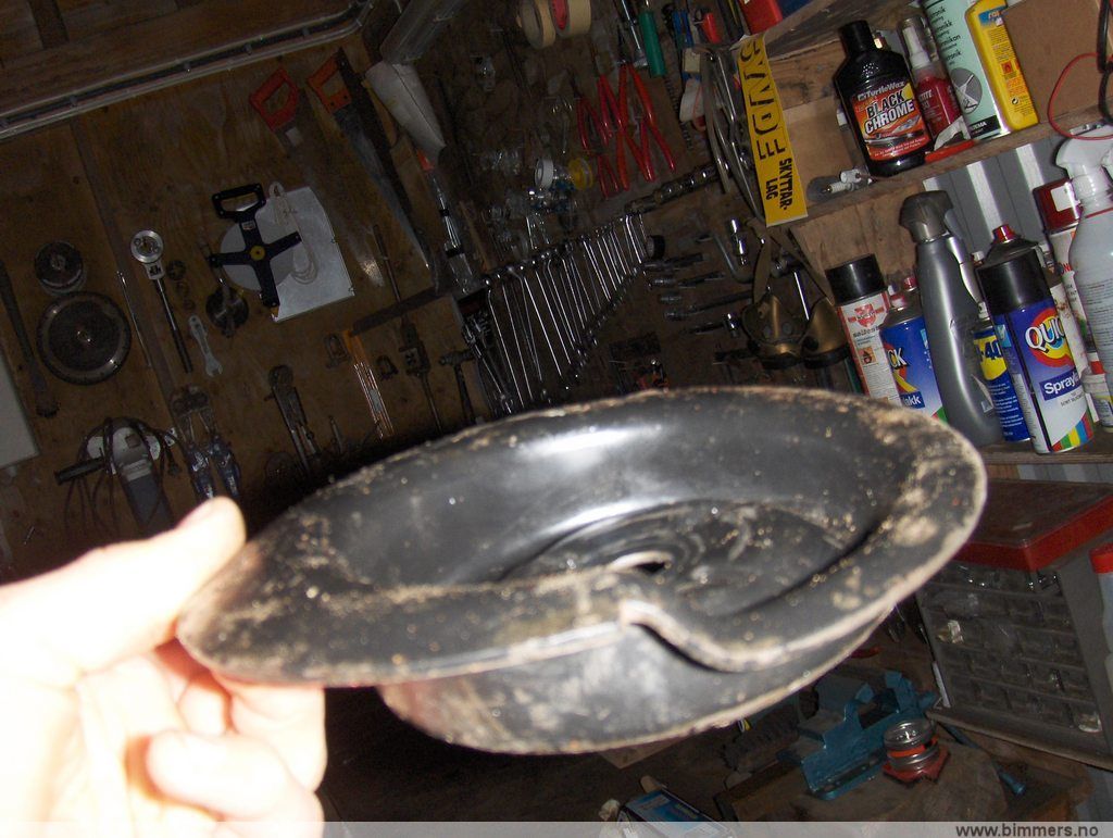

topplager og sånn skål til fjøra
Del 1 er i to deler hos meg også. Jeg har jo originale topplager så det burde jo passe. Er jo ingen vits å kjøpe billig senkesett når man må ut med 1500kr ekstra i nye topplager. Da kunne jeg jo heller kjøpt et dyrere sett som passet til de originale topplagrene!

Hvis jeg ikke husker feil.. Så er det ett kulelager nedi der..
Hvordan fikk du presset "støtdemperstanga (som du skriver" gjennom hullet i kulelageret om denne er tykkere enn den originale?
Husker jeg helt feil nå??
Er kulelager nedi der ja. Kan godt stemme at jeg ikke fikk presset stanga igjennom. Jeg kom liksom aldri så langt da jeg la mutteren nedi og så at her hadde jeg ikke mulighet til å tighte til. Tror jeg må kjøre på Bmw på Mandag og se om de har flere ulike typer topplager på lager. Sammenligne litt og se.

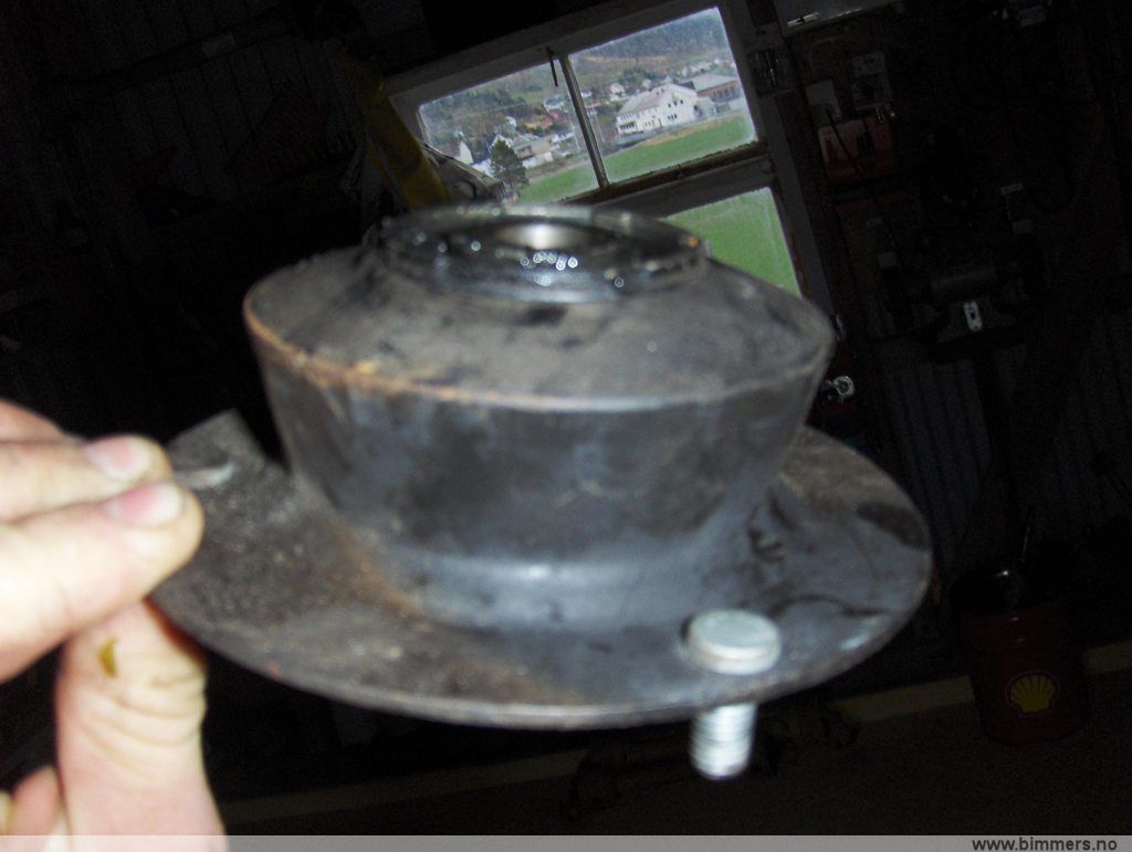

31331139436 Støtdemperlager (Org) Ble brukt til 06/92
31336769585 støtdemper lager (Org) Ble brukt fra 06/92
Henholdsvis øvre og nedre bilde ovenfor her...
ser topplageret ditt slik ut?
Med tilbehørende skål?
Min bil er mai 92', men på gsbildeler sine tegninger så stemmer ikke mine deler overens, men fikk vite med senk.no at mitt senkesett var tilpasset ORGINALE deler.
