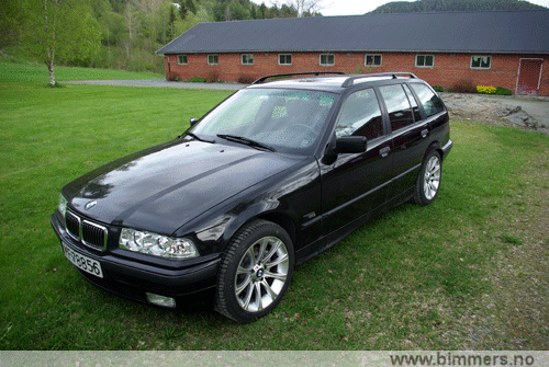

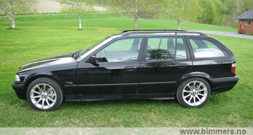

Hei igjen,
Legger ved noen bilder nå, så får dere se på bilen som den står. Tips til hvor mye jeg burde senke den? For meg ser det ut som om bakfjærene må være litt slappe. Ser ut som om det er bitte litt forskjell på h/v bak også :( , så de må nok byttes. Har kikket på et sett 30/15, hva med det?
Du kan jo prøve og måle avstanden fra senter av felgen og opp til skjermkanten forran og bak.
Da skulle du finne ut av hvor mye "senking" du trenger forran og bak.
Slik bildene forteller må du nok ha endel forran og litt bak.
Men mål og se.
Men jeg lurte på, om jeg satte inn nye senkefjærer bak, la oss si 15, vil de kunne ende opp der den er nå ca. pga eventuelle slappe fjærer?
Ikke spekuler så mye, kjøp et sett, kommer deg på ca 1300,- for komplett fjørsett, da vet du hva du har gjort, og hvor mye du har semket.
Nå vet du vel forsåvidt ingenting.
