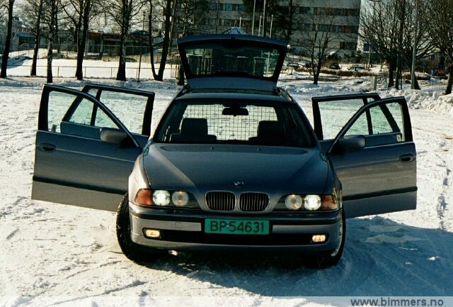

på min `97 mod e39 touring er det h7 i tåkelyset : )
da er det vel ganske sannsynlig at det sittet det i mine også? :)
Hvis han har det på sin bil har du det på din også. Begge oppgis til å være 97modell og det er ingen forskjell på touring og sedan.

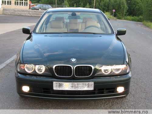

På facelift er det H8, 35 watt. Lyktene på face-lift ser annerledes ut (runde) mens pre-facelift er en "avlang halvmåne".
Med andre ord:
Pre-facelift = H7
Face-lift (etter 2001) = H8
