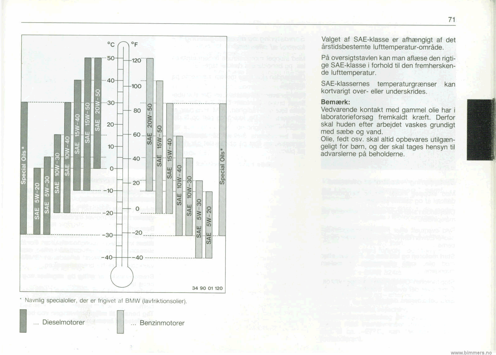

står selv i instruksjonsboka at dem anbefaler kun castrol :roll:
Sier BMW at en skal bruke Castrol?
