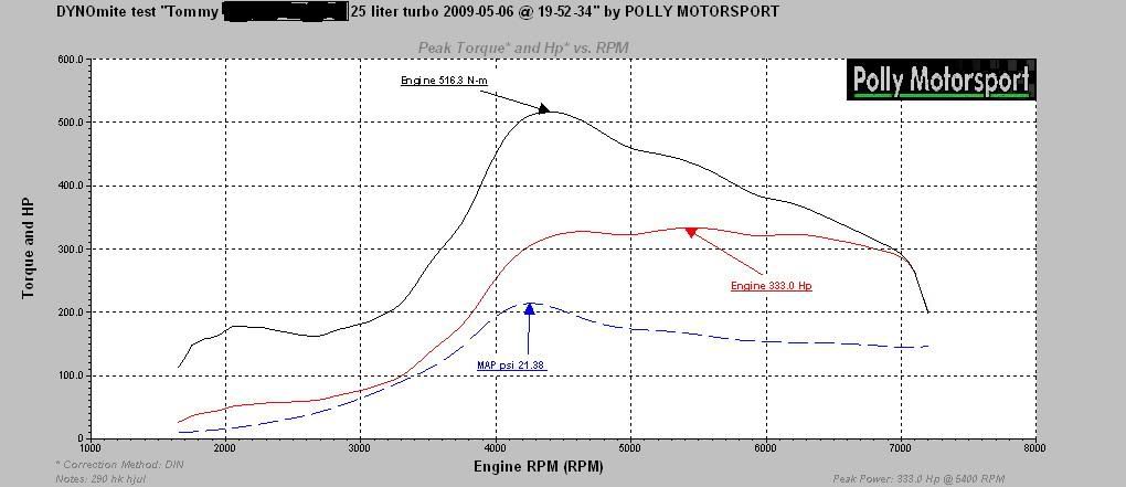

Turbo-Tommy Skrevet Mai 19, 2009 Forfatter Skrevet Mai 19, 2009 1.45bar peak, og fallende til 1bar Ikke verst på en original M50B25. Tøffe motorer
S.Hafsmo Skrevet Mai 24, 2009 Skrevet Mai 24, 2009 hva har det seg at kurven faller? fuelmangel, feil tenning eller?
Turbo-Tommy Skrevet Mai 25, 2009 Forfatter Skrevet Mai 25, 2009 Du har hk langt ut i registeret da! GOod! Har hk langt ut i registeret ja. Bare så synd at det er nm som får bilen til å gå fremover(og fort om det er nok nm ), og den kurven går i svalestup Du er flink Tommy! Du er litt flink du også, bare du vil hva har det seg at kurven faller? fuelmangel, feil tenning eller? Antageligvis en god blanding mellom sugetrimkammer, for magre afr, ikke optimal tenning, og for mye mottrykk med for ville kammer.
