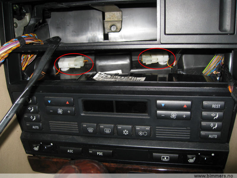

Jeg tror den høyre her er synderen:
Men jeg finner ikke ut hvordan den tas løs, og ikke hvordan jeg måler om den er OK. Noen som vet?

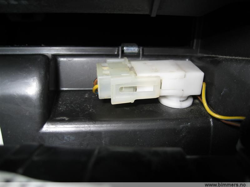

Kjappt forslag: plugg ut den venstre og se om du får en trigger på "left sensor" i carsoft :).
Edit; på audi'en var de der slik at du roterte selve den hvite pluggen som går inn i den sorte plasten der forøvrig. Kan jo selvfølgelig være anderledes på bmw :shock:
Ville også prøve å dra den venstre ut og kjøre diagnose igjen.
Ville også måle den venstre for å se om den har samme verdi som den højre.
På E34 med full aut. klima sitter der også sensore ute ved beina, må gjøre det på E38 også.
Ellers kan det jo vere et rele eller trykk sensor på gas siden som er defekt.
Disse burde jo da ligge feil i ECU, men Carsoft er ikke alltid 100% i de versjoner som de fleste her inne bruker, så kanskje det hadde vert lurt å få diagnose hos BMW?

Nei, men jeg tipper 150-200,-. Det er ikke kronene det står på, men jeg får de ikke ut. Er det ingen som har tatt ut disse før, og vet hvordan de skal dras ut? Føler jeg bruker mer makt enn hva som er ment på den plastikken der, og tør ikke ta i mer.
Hva er problemet?
Knekker rammen er det bare å lime nye på plass, så er dama fornøyd med temp og alt.
