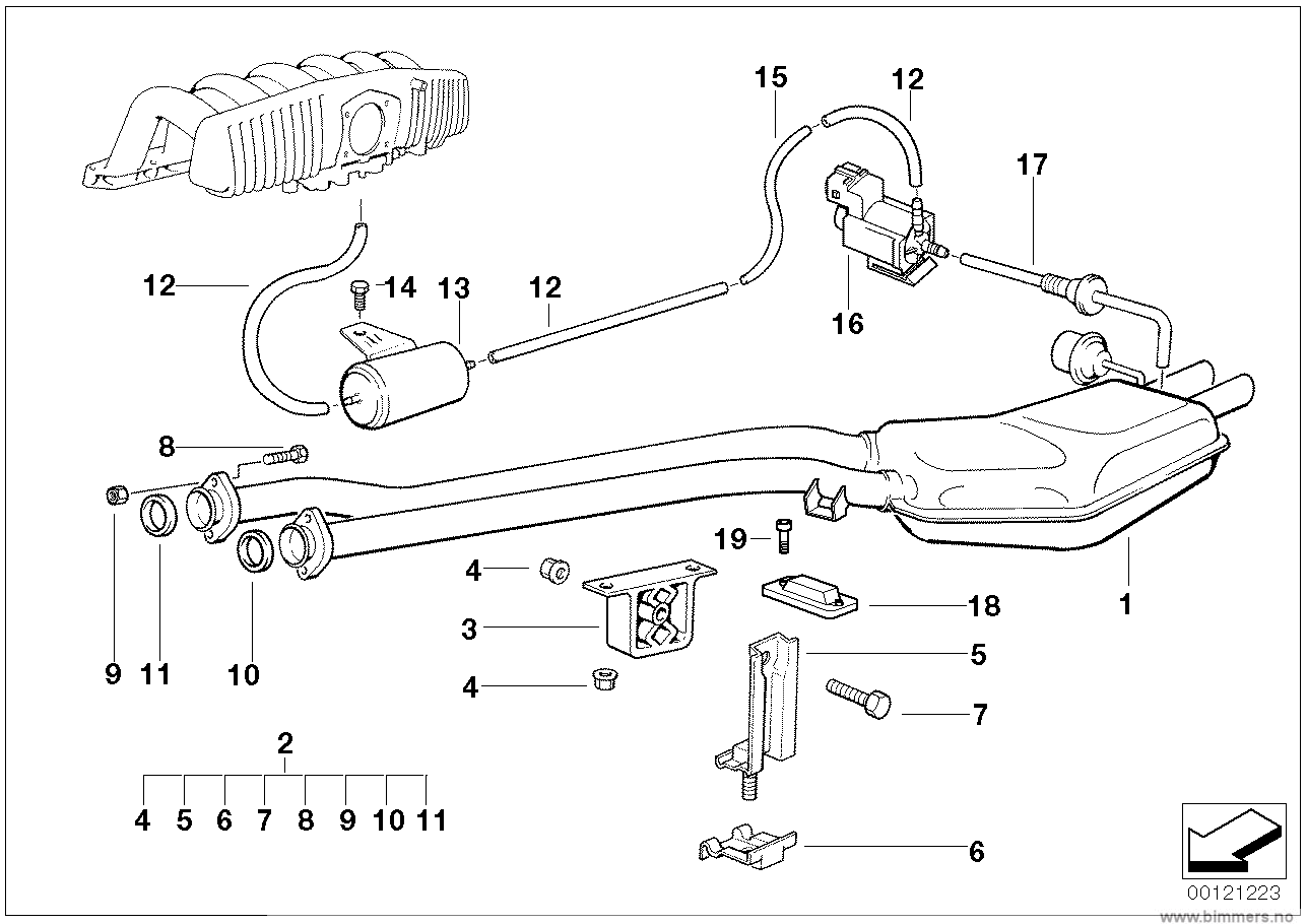

BMWentusiasten Skrevet August 20, 2008 Skrevet August 20, 2008 Som dere ser på bildet så er det den vakuumbeholderen (13) og ventilen (16) som går til helt i enden av bakpotten som jeg ikke helt skjønner meg på. Skal skaffe meg en scorpion potte der bak og den er, så vidt jeg har skjønt, uten en slik inngang til noen slange.... correct me if I'm wrong... Viss jeg bare skal drite i å montere dette opplegget på en effektpotte, hvor skal jeg da gjøre av den? og hva nyttefunksjon har den?
BMWentusiasten Skrevet August 21, 2008 Forfatter Skrevet August 21, 2008 Er det seriøst ingen som har svar? er som et spjeld i det ene røret i bakpotten.... er dette for å justere noe eksostrykk eller noe? Ingen her som har satt på effektanlegg på en 328 før?
Dirty Skrevet August 21, 2008 Skrevet August 21, 2008 jeg har et slikt et ja, bare tull å bruke. ikke tenk mer på det sett på grompotta eller selg den til meg
BMWentusiasten Skrevet August 21, 2008 Forfatter Skrevet August 21, 2008 hva er det som styrer dette spjeldet og hva må jeg gjøre for å eventuelt koble dette ut? har ikke sett lignende på verken 320, 323 eller 325...?
Dirty Skrevet August 21, 2008 Skrevet August 21, 2008 er bare 328 som har det. og nyere (m52) er et resonansspjeld eller hvordan det staves skal dempe lyd osv og gjøre noe annet hokuspokus som ikke har noe betydning
BMWentusiasten Skrevet August 21, 2008 Forfatter Skrevet August 21, 2008 er bare 328 som har det. og nyere (m52) er et resonansspjeld eller hvordan det staves skal dempe lyd osv og gjøre noe annet hokuspokus som ikke har noe betydning ok. hva gjør folk med dette da? struper slangen? må vite så mye som mulig.... Takker for svar hittil dirtydicky.... uten at jeg egentlig vil vite hva du mener med navnet ditt....
LianLi Skrevet August 21, 2008 Skrevet August 21, 2008 Det er kun på 328 ja, den har kun en funksjon og det er å begrense støy. Jeg trodde det var en slik motorbrems før, sån at man kan hvile på gira bedre i nedover bakker osv, men den er nok kun for å begrense støy.
Haug530D Skrevet August 21, 2008 Skrevet August 21, 2008 Funksjonen til det spjeldet er rett å slett å støydempe motor lyden på lave turtall, den åpner ved høyere turtall sånn at motoren kan kvitte seg med mer eksos. Så du kan fint skippe den, men om du må blinde noe eller noe sånn vet jeg ikke, den blir vel styrt av Vakum/motor styring mener jeg.
BMWentusiasten Skrevet August 21, 2008 Forfatter Skrevet August 21, 2008 Det er kun på 328 ja, den har kun en funksjon og det er å begrense støy.Jeg trodde det var en slik motorbrems før, sån at man kan hvile på gira bedre i nedover bakker osv, men den er nok kun for å begrense støy. Ja den er jo en smule stille i forhold til 325 da.... men hva gjør man når man skal "deaktivere" dette patentet da?
LianLi Skrevet August 21, 2008 Skrevet August 21, 2008 Sån jeg ser det ut i fra bildet øverst så åpner det seg når det får nok trykk i innsugsmanifolden. Går sikkert fint å bare fjernet det og tette hullet som blir i innsugsmanifolden. Men det er bare gjetting fra min side.
Sir Hofstad Skrevet August 21, 2008 Skrevet August 21, 2008 Finnes også på bla 330... Er bare å kjøre på åpent...
BMWentusiasten Skrevet August 21, 2008 Forfatter Skrevet August 21, 2008 Er bare å kjøre på åpent... med det mener du at jeg bare napper ut slangen ved bakpotten og lar den være?
BMWentusiasten Skrevet August 21, 2008 Forfatter Skrevet August 21, 2008 Da tror jeg spjeldet er stengt. Når bilen står i ro, er spjeldet åpent.... spørsmålet er om jeg bare skal nappe ut slangen fra bakpotten, gjemme den bak bakfangeren en plass og montere på effektanlegget....?
Haug530D Skrevet August 21, 2008 Skrevet August 21, 2008 Er bare å kjøre på åpent... med det mener du at jeg bare napper ut slangen ved bakpotten og lar den være? Bør nå muligens plugge den igjen, du vil ikke ha fullt av dritt å støv inn i innsuget ditt, trekkes slangen av er nok spjeldet stengt ja.
