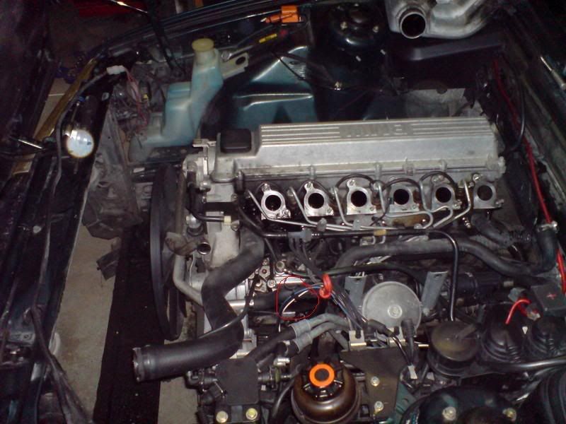

Her er et bilde jeg har lovet dere, jeg hadde et bilde på pc`n, ikke så bra bilde men har ringet rund i rødt på sensoren jeg prata om, og merka slangen også i rødt som da går ut til motor rommet. så nå håper jeg at jeg har beviset hva jeg snakka om :)
Kan nå slenge inn et bilde av motor rommet også :) der er d 3 slanger som jeg har ringet rundt, fargen er
BLÅ,SVART og HVIT der den svarte går inn i biln.
PS Disse går da til nippelen "under" på innsuget DS
se der ja.. bøter meg i stovet....
har ikke det der på min bil..

i og med du jobber på bmw, har du mulighet til å finne ut hva den forb.... sensoren er til? for jeg skjønner ikke helt funksjonen :oops:
