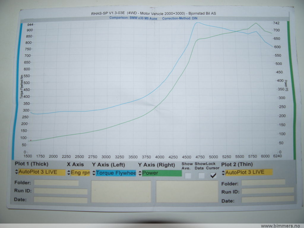

E30_Dale Skrevet Juli 8, 2009 Skrevet Juli 8, 2009 Hvor høyt ligger registeret ditt? Du har jo litt korte runners. Skamrå e30 med endeilig farge og übergrom maskin:wink: Angående dekkbudsjetttet, kan du spraye dem fulle i hardskum (slik som på trucker) varer lenger d
Gjest Skrevet Juli 8, 2009 Skrevet Juli 8, 2009 Registret er fint har nesten fult på 4000. Begynner og bli fornøyd nå. Men clutsjen slurer.
Gjest Skrevet Juli 16, 2009 Skrevet Juli 16, 2009 Jau da.Sacs 765 trykkplate og 4-pads sinter tåler ikke 944rwnm.Den slurer om jeg kjører på gruntrykk og.Da er det 610whp og ca800wnm. 3 platers tilton er bestilt og kommer kansje i morgen. Gleder meg til den er montert så jeg får prøvd bilen. Sideskjørt blir og montert i nermeste fremtid, så skal hallburet i. Og så har jeg en liten plan om nu lokk under pansret. Har nemelig en nabo som driver med pulverlakkering.Skal prøve og ta litt bilder av det som skjer fremover.
