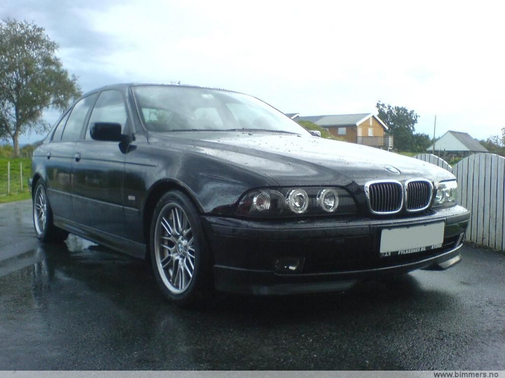

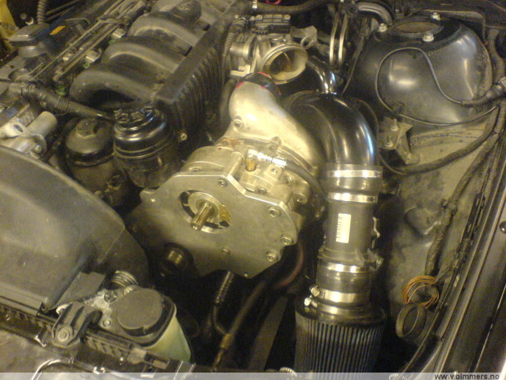

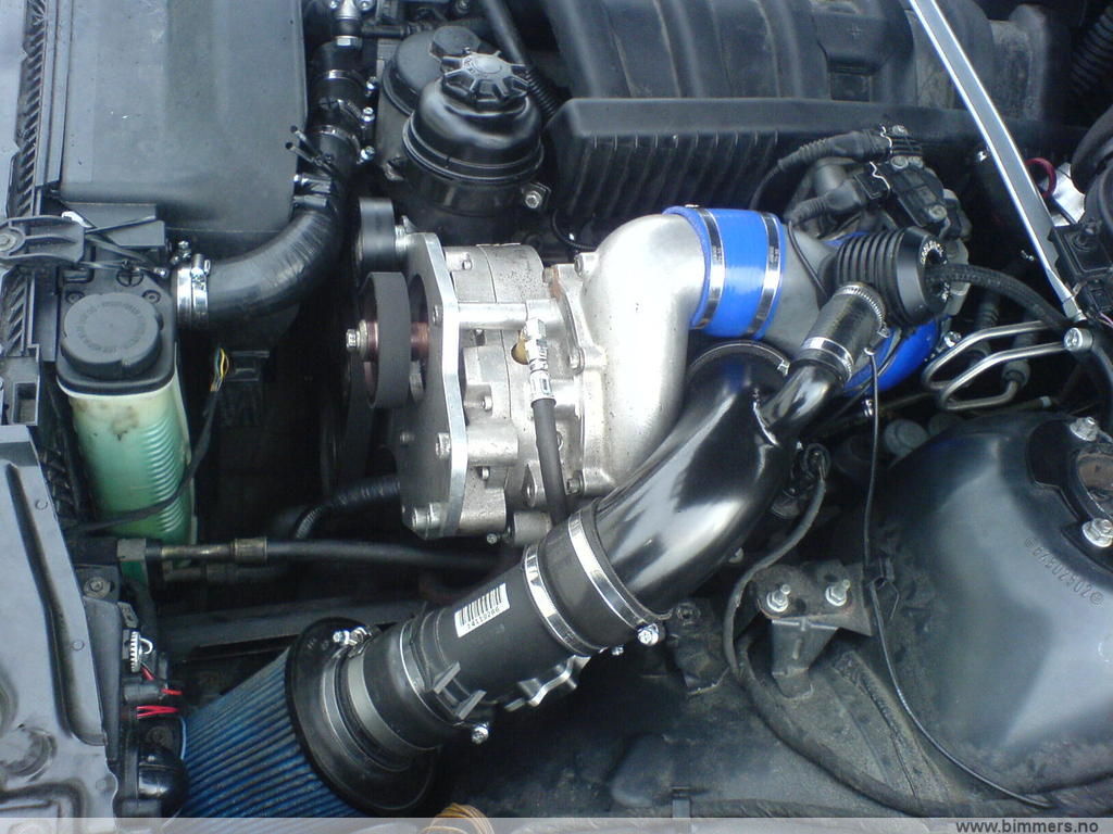

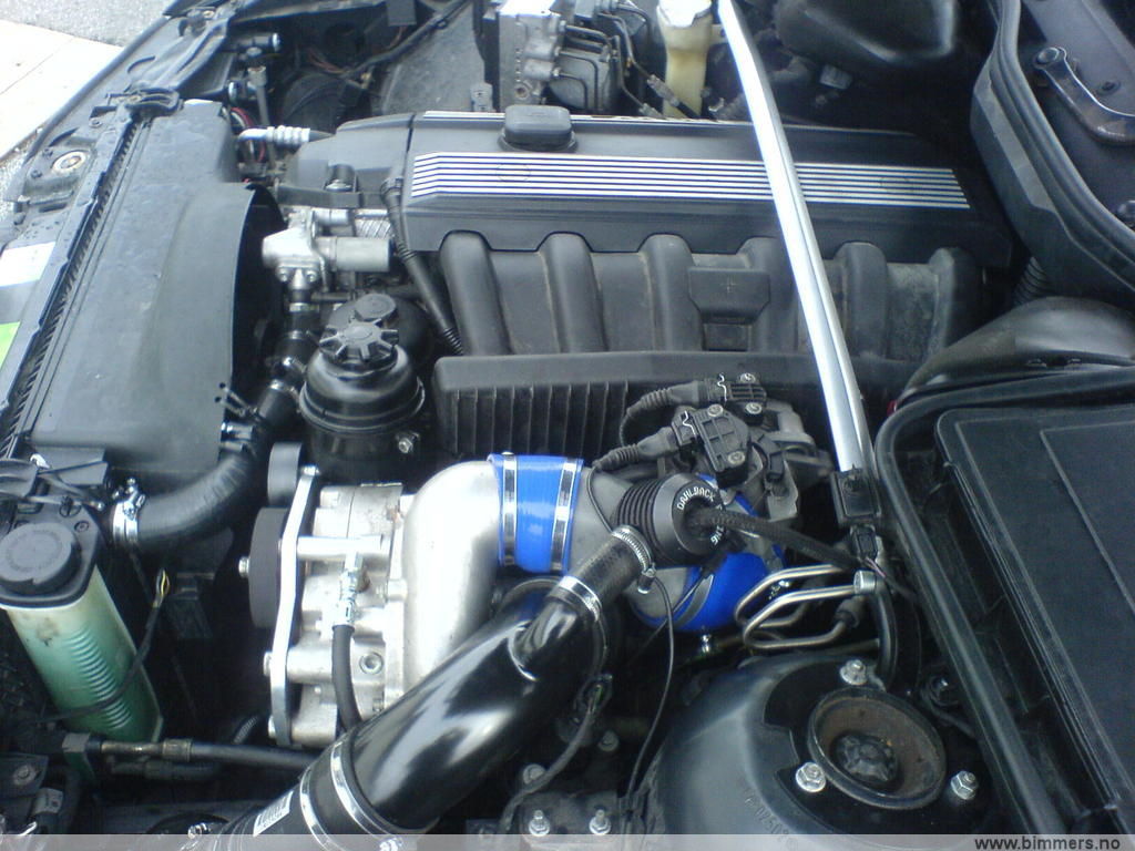

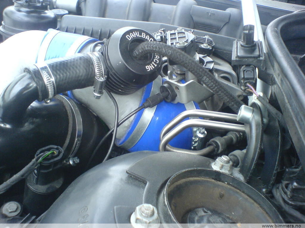

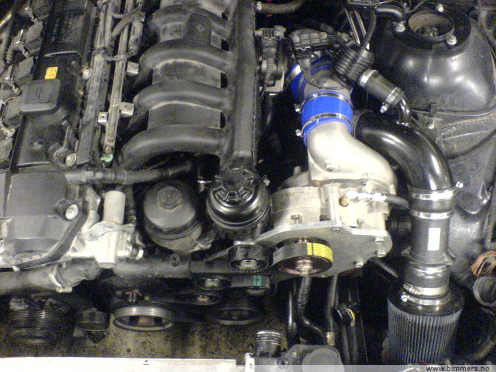

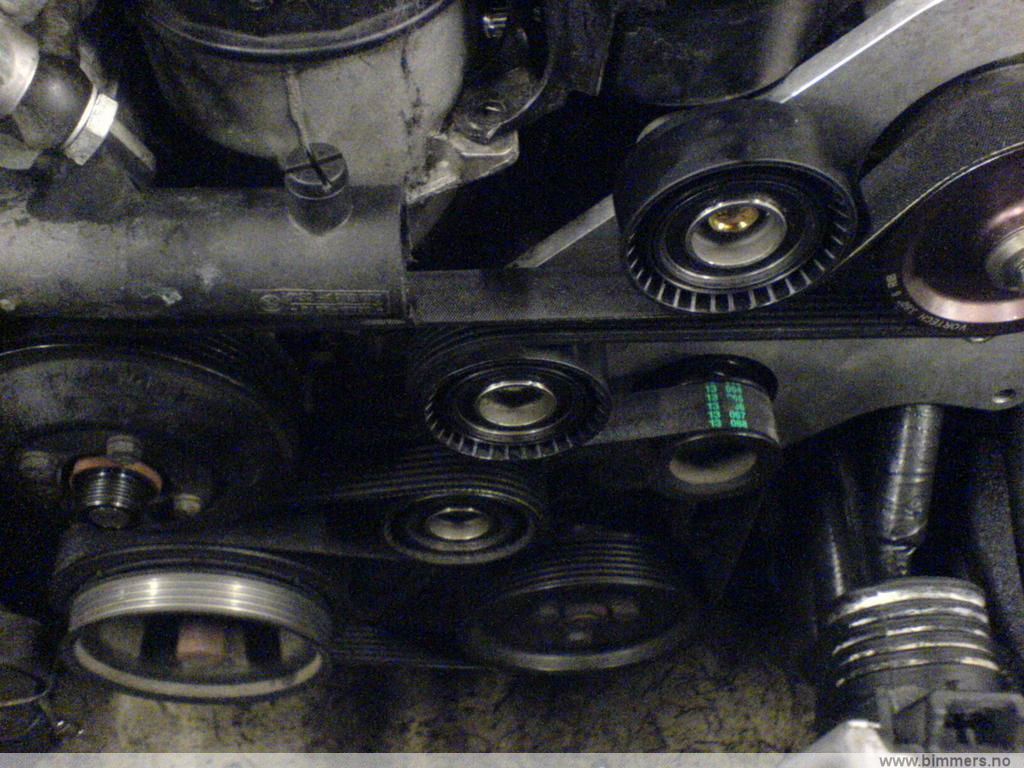

narcatis Skrevet September 18, 2008 Skrevet September 18, 2008 Hei, Kjøpte meg ein Bmw 520i, e39 sedan. Blei litt skuffa øve effekten i bilen og bestemte meg for litt pustehjelp til bilen, så eg bestemte meg for kompressor mating . Skaffa meg ein brukte vortech kompressor av ein så blei stoppa av statens vegvesen . No har eg montert kompressoren og prøvekjørt bilen , tenkte berre og slenga ut et par bilde eg tok:p.

gnmfr Skrevet Oktober 13, 2008 Skrevet Oktober 13, 2008 Hvor høyt trykk kjører du?? og hva er ellers gjort?? tenker da på bensinforsyning:D

narcatis Skrevet Oktober 14, 2008 Forfatter Skrevet Oktober 14, 2008 Hvor høyt trykk kjører du?? og hva er ellers gjort?? tenker da på bensinforsyning:D Kjøre med 0.5bar , tenkte da kunne holda så lenge topp-pakning osv e orginalt. Men ryke topp-pakning blir da vertfall ikkje montert orginal . Kjøre med progresiv bensintrykkregulator som ess performance annbefalte

Buzz Skrevet Oktober 14, 2008 Skrevet Oktober 14, 2008 Mye Hk regner du med å ha fått nå da? Mye måtte du ut med for kompressor?
narcatis Skrevet Oktober 14, 2008 Forfatter Skrevet Oktober 14, 2008 Mye Hk regner du med å ha fått nå da?Mye måtte du ut med for kompressor? Di seie jo at du får rondt 225Hk med ein halv bar i 520i, så har vertfall øvekant av 200hesta gidda kje skryta på meg . men han eg kjøpte presso av hadde berre chippa/mappa bilen og benka den te 251hesta. så me litt programering kjeme da seg . Måtte ut med ca 10tusen for presso , men verdt da
narcatis Skrevet Oktober 14, 2008 Forfatter Skrevet Oktober 14, 2008 Blir jo ein del ekstra slitedele med kompressor/turbo trimming, clutchen va ikkje lika villige og spinna 1-2-3 gire så den tok fort kveld . Men eg skifta den ette jobb i går kveld så funka fint no
Buzz Skrevet Oktober 14, 2008 Skrevet Oktober 14, 2008 Mye Hk regner du med å ha fått nå da?Mye måtte du ut med for kompressor? Di seie jo at du får rondt 225Hk med ein halv bar i 520i, så har vertfall øvekant av 200hesta gidda kje skryta på meg . men han eg kjøpte presso av hadde berre chippa/mappa bilen og benka den te 251hesta. så me litt programering kjeme da seg . Måtte ut med ca 10tusen for presso , men verdt da ja, tøft at du valgte kompressor! Mye jobb å montere dette eller? Brukte du lang tid på det?
narcatis Skrevet Oktober 14, 2008 Forfatter Skrevet Oktober 14, 2008 Mye Hk regner du med å ha fått nå da?Mye måtte du ut med for kompressor? Di seie jo at du får rondt 225Hk med ein halv bar i 520i, så har vertfall øvekant av 200hesta gidda kje skryta på meg . men han eg kjøpte presso av hadde berre chippa/mappa bilen og benka den te 251hesta. så me litt programering kjeme da seg . Måtte ut med ca 10tusen for presso , men verdt da ja, tøft at du valgte kompressor! Mye jobb å montere dette eller? Brukte du lang tid på det? Eg prøvemonterte presso og måtte sveisa og laga meg dei bøyane eg trång då, så tok litt tid , men har du alt så skal te så går da fint på ein dag . kjøpa eit kit te bilen så e da gjort fort .

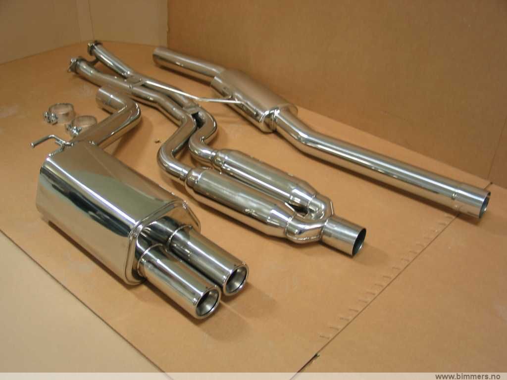

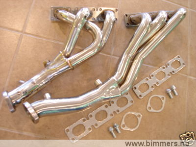

narcatis Skrevet Oktober 15, 2008 Forfatter Skrevet Oktober 15, 2008 Tenkte og kjøpa meg effektanlegg til bilen min heile veien, men lure litt på om eg får nåke effekt ut av da, viss da ikkje e merkbart trur eg ikkje da e verdt pengane hehe. Ein anna ting som og er vikti for meg er at bilen ikkje bråke , blir litt vanskli og få tak i et effektanlegg så ikkje lage nåke særli lyd? . kjøre no med org eksos uten cat . Her e bilde av eksosen eg tenkte og kjøpa, nåken så har erfaring med denne?
narcatis Skrevet Oktober 18, 2008 Forfatter Skrevet Oktober 18, 2008 ingen så har erfaring med effektanlegg til e39?
