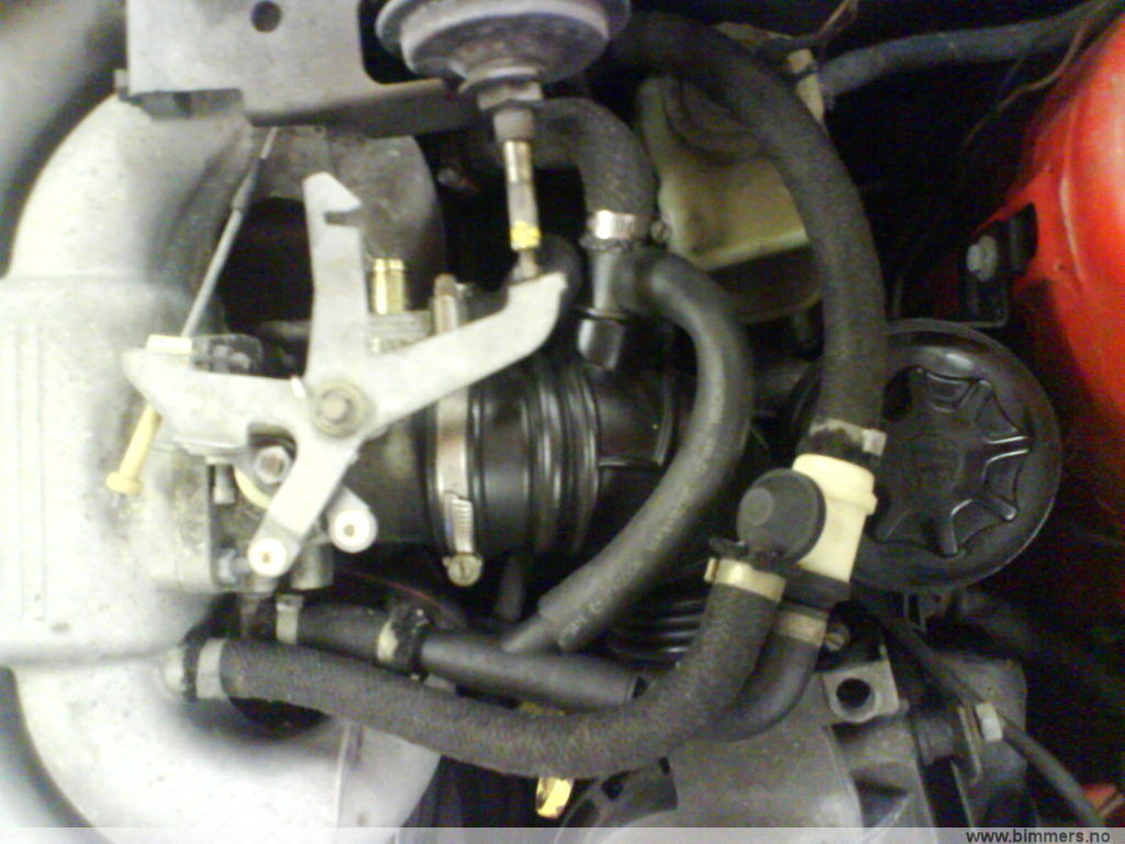

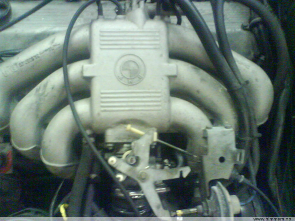

Og her er bilder av innsuget.

ser ut på motoren din som du har LE-Jetronic også.
om det er en 2.7L er det korrekt om den er av eldre type.
