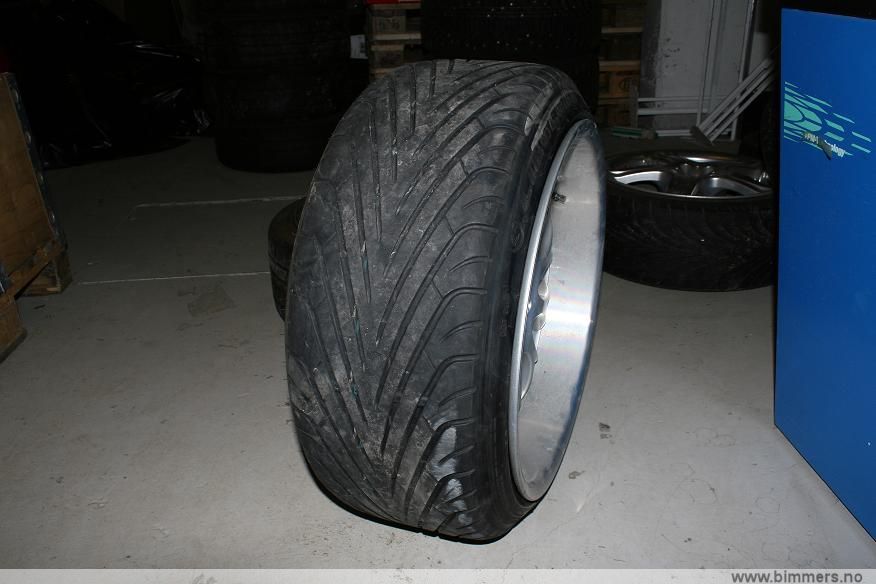

bjerkis Skrevet September 30, 2008 Forfatter Skrevet September 30, 2008 her er 225/40 18 på 10 tom felg det går helt greit å kjøre på ? og ikke for mye stress å få det på felgen?
Viperz Skrevet September 30, 2008 Skrevet September 30, 2008 kjørte ikke på dette, testet bare for å se hvordan det ble var ikke så mye stress å få luft i dem, vi har sånn "trykkluft tønne" på jobb som legges til felgkanten, og som oftest så sprett gummien ut i kantene på felgen
