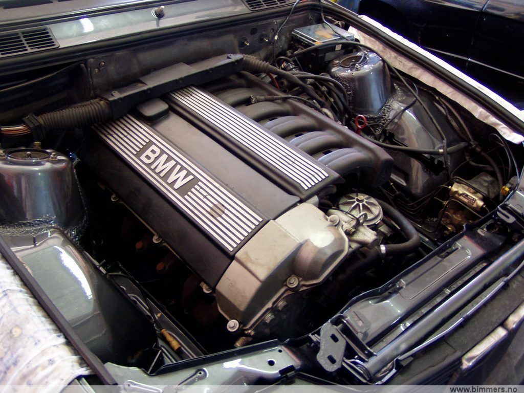

Eirik Viste Skrevet Oktober 10, 2008 Forfatter Skrevet Oktober 10, 2008 Ser ikke dumt ut med M50 motor oppi E30? Men rimelig trangt. En kortfattet oversikt om hva som mä gjöres ved E30 ombygg. M50 motoren blir lovpriset for sin myke og rolige gange. Og for kraft og lite forbruk. Alltid bruke bunnpanne fra E34 + oljepickup evnt oljepumpe. Braketter til motorfeste fra E36 passer topp. Manifoil fra M50. Kat fra E36. E36 M3 passer ogsä. Noen tilpasninger mä gjöres. Plassproblemer rundt bremsekraftforsterker. Kan omgä dette ved ä löfte motoren höyere pä innsugside. Kan bruke E30 M3 motorfeste med 2 cm höyere gummi. Samtidig bruke en 2 mm skive pä eksoside for bedre klaring mot bunnpannen. Blir da 5 mm klaring. 325 IX bremsekraftforsterker kan brukes for mer plass. Ogsä eldre E32 750 og andre med gassbeholder. Kanskje E34/32 540/740 ogsä? Der er 2 cm klaring mot motorvegg. Mer enn nok klaring framme. E36 og E34 radiator kan benyttes. Dette er kortinfo om ä fä motoren nedi. For mange bilder og hele prosjektet, gä til E30.de . Höyre side klikk 325 24V. Sä venstre oppe Motorumbau(ombygging) Umbauanleitung. Ombyggingsveiledning. Lenger nede venstre side. Projekt 325i 24V Touring. Hver del har mange bilder. Trykk pä Motoreinbau for ä se bilder av det jeg har beskrevet over. Vet ä kjöpe en tysk-norsk ordbok, finner du lett ut av det meste. Eirik. Toppdekselet tar borti pä eksosside. Et blekk mä böyes opp for ä fä motoren nedi. Böyes ned etterpä til passe klaring.
