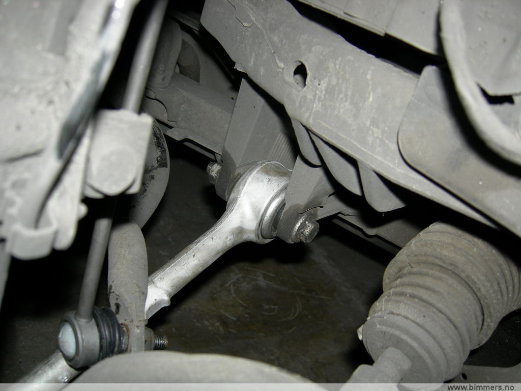

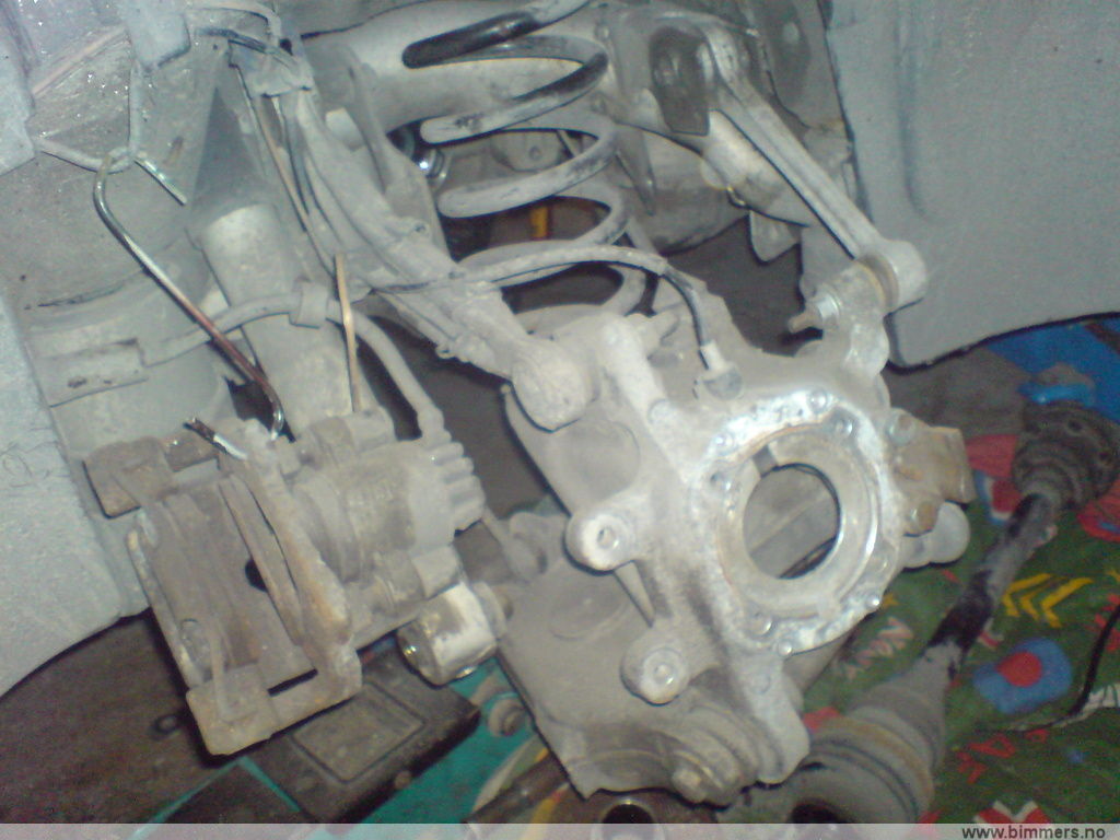

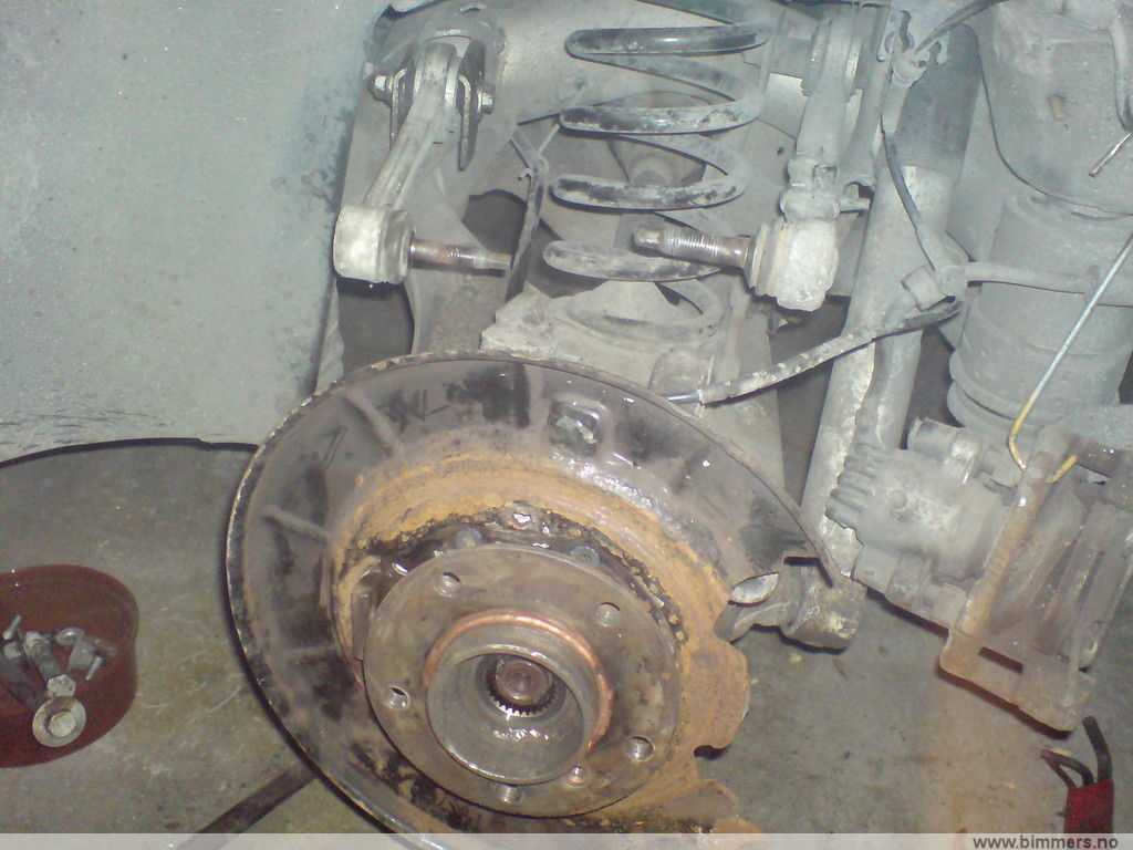

Fikk tatt av nedre bærearmer fremme i påvente på pakken min fra koed :D

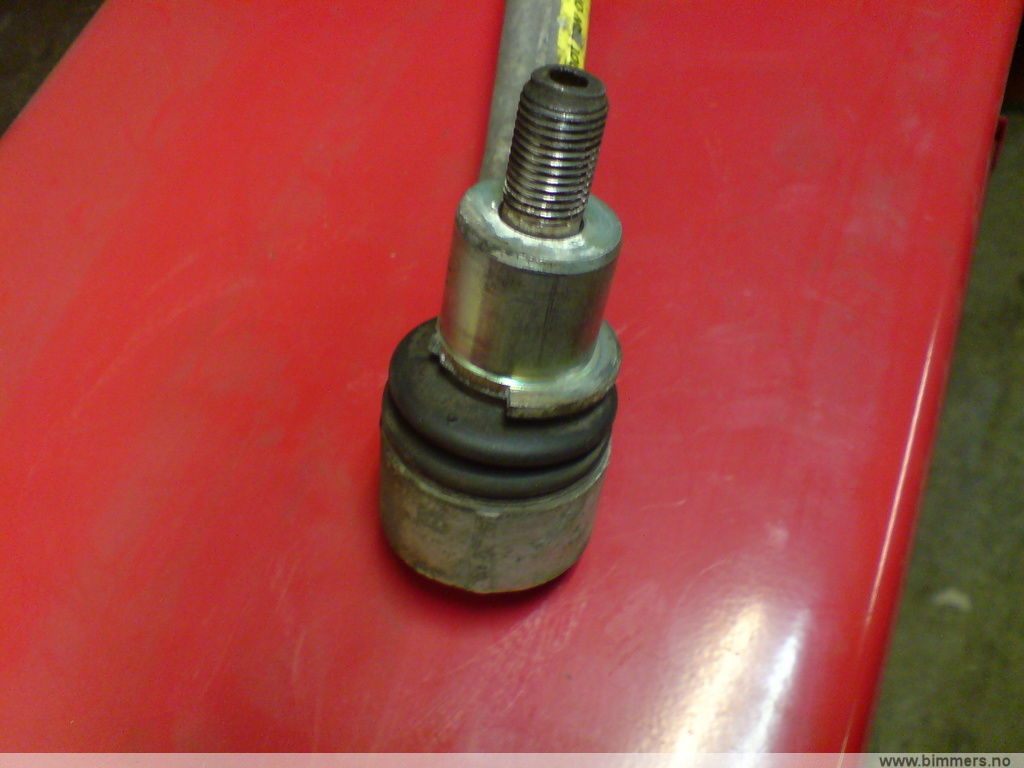

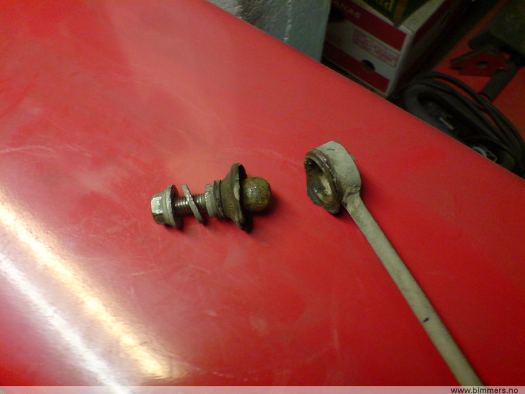

Men i forsøket så røk disse som sitter på kula:
Jeg klarer ikke å finne denne delen hos hverken koed, gs eller realoem. Er dette en del som da vanligvis følger med ny bærearm?
Og mens jeg holdt på å ta av bærearmene så poppet jo pendelstaget av kula. Dette hadde jeg ikke regnet med (men kanskje like greit da det sikkert er et tegn på at de burde byttes alikevel)
Så da må jeg nok lage en ny bestillig hos koed til uka ;)

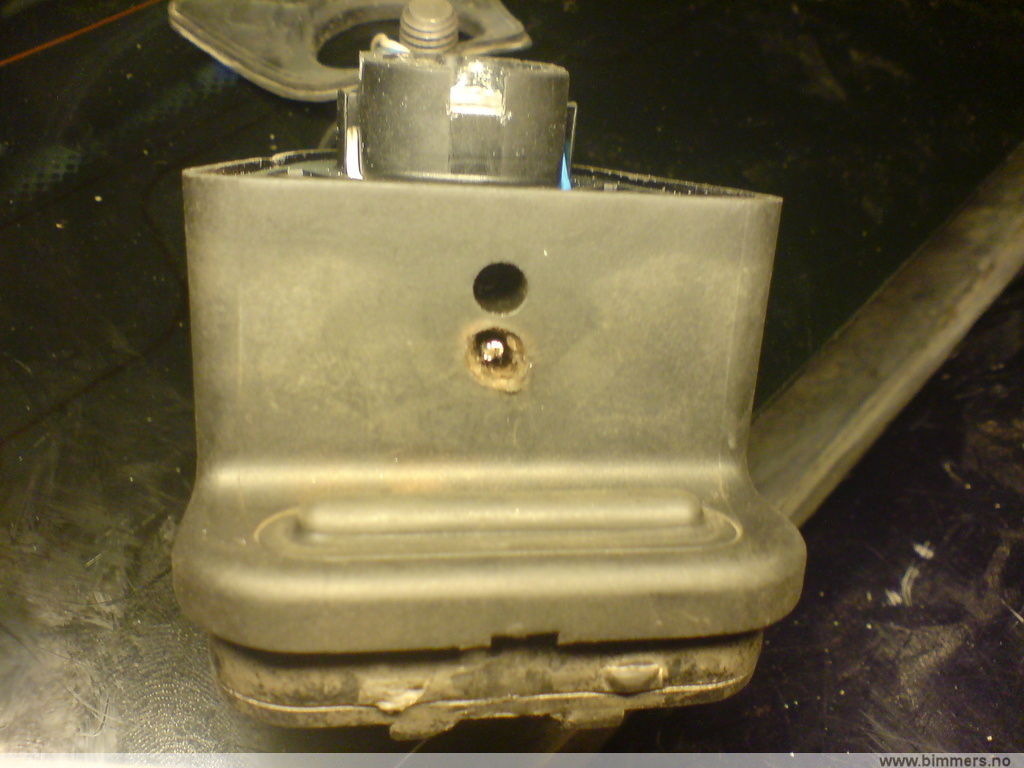

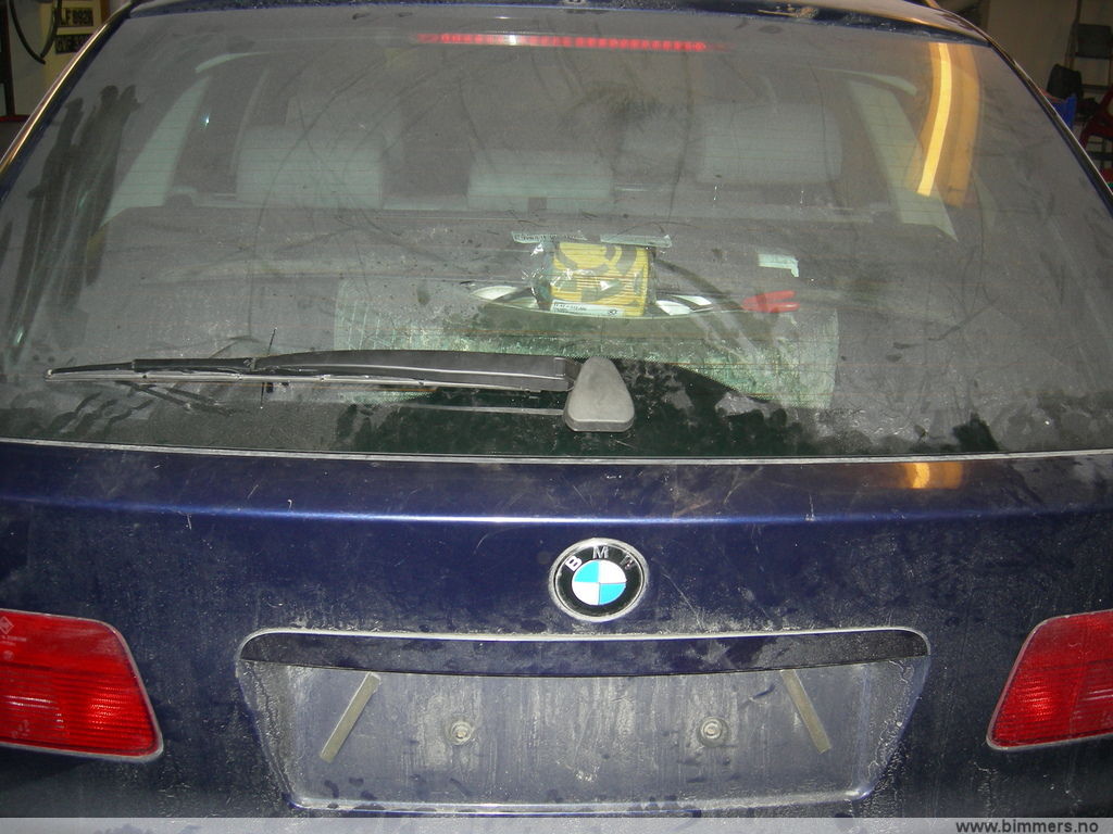

Og samtidig som jeg har funnet ut hvordan man får av bakre viskerarm, så kom murphys-lov inn i bildet og ødela alt:
Skruen som sitter under begynte sitt liv som torx, gikk så over til å være umbraco, og til slutt som ett rundt høl hvor ingenting passa, utrolig nok.
Vidre så hadde jeg ett litt for stort borr til å ta ut skruen, som da til slutt glapp og kjørte rett inn i plastikkgodset. Da endte det med harde tak, som også bildet viser. :lol:
Men jeg fikk den da av ;)

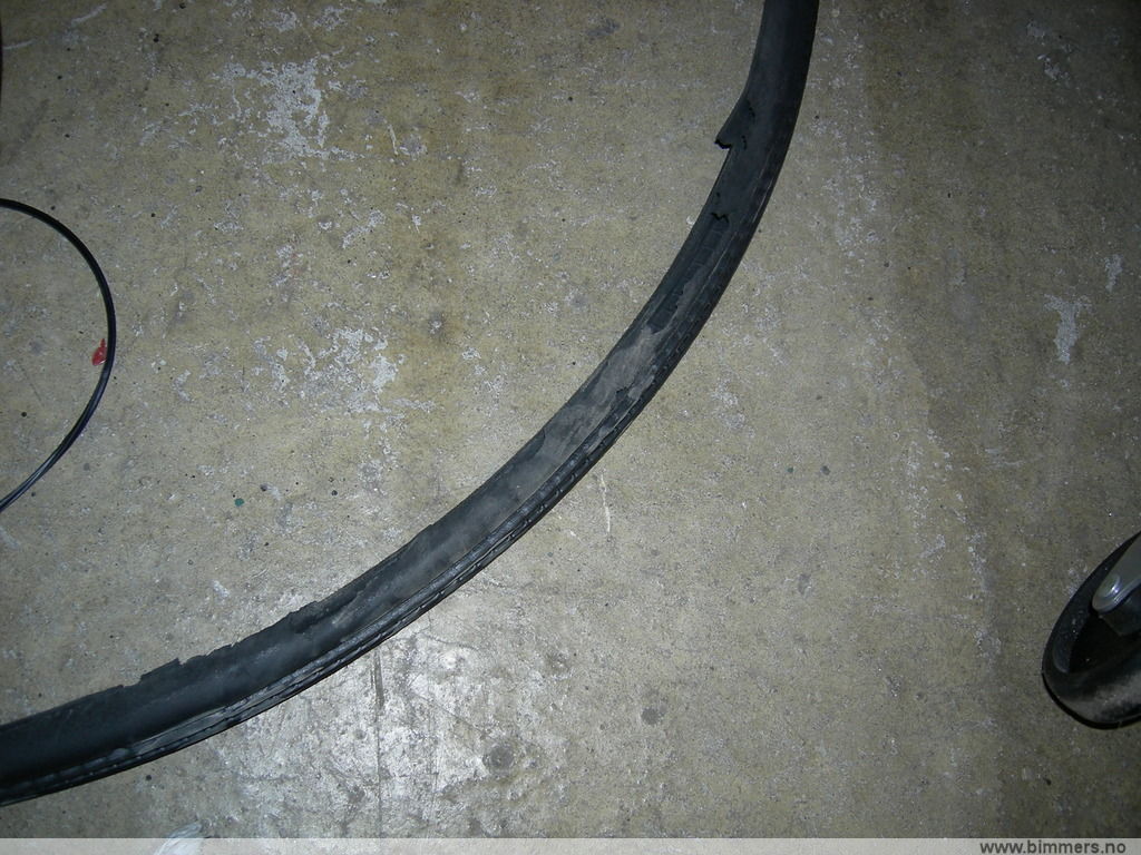

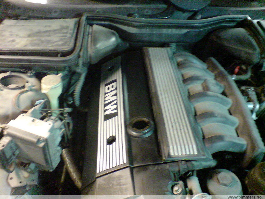

Ellers da i påvente av pakka fra koed hadde jeg lite å gjøre, som endte i en grundig vask av toppdekslet. Blir bra å få denne ut i naturen slik at jeg får tatt en skikkelig motorvask.

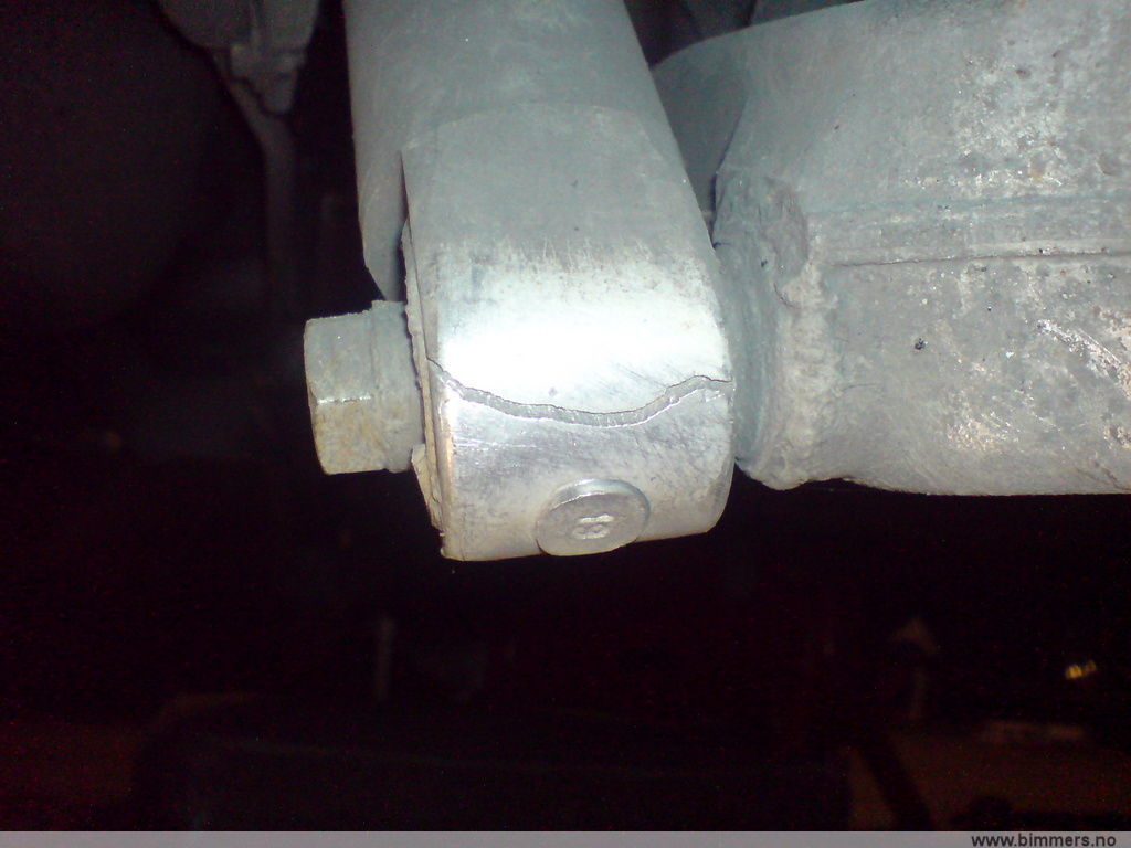

Og fikk tatt et bilde av demperen som har sprukket. Vil denne la seg sveise?

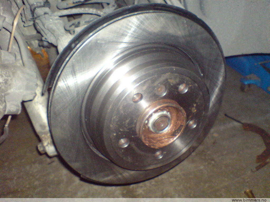

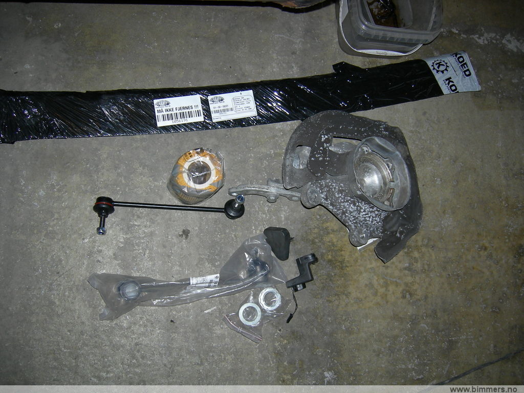

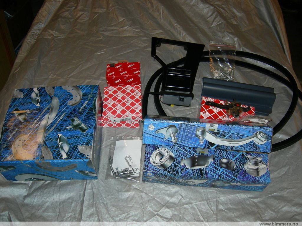

Da var pakken fra KOED kommet med div snacks :D
Nye nedre bærearmer, begge hjullager bak, nye skiver og klosser bak, nye håndbrekksko med repsett, ny dørlist fremme, deksel over krok bak da denne manglet, ny dørstopper, samt nytt deksel midtkonsoll da askebegeret på den "gamle" er lei å lukke/åpne.
Da jeg mangler en del vitale ting for å få på det jeg har bestilt; slik som nye muttere til navene bak og den "kila" som ble ødelagt (ref: bildet forrige post), så gjorde jeg litt smått i dag.

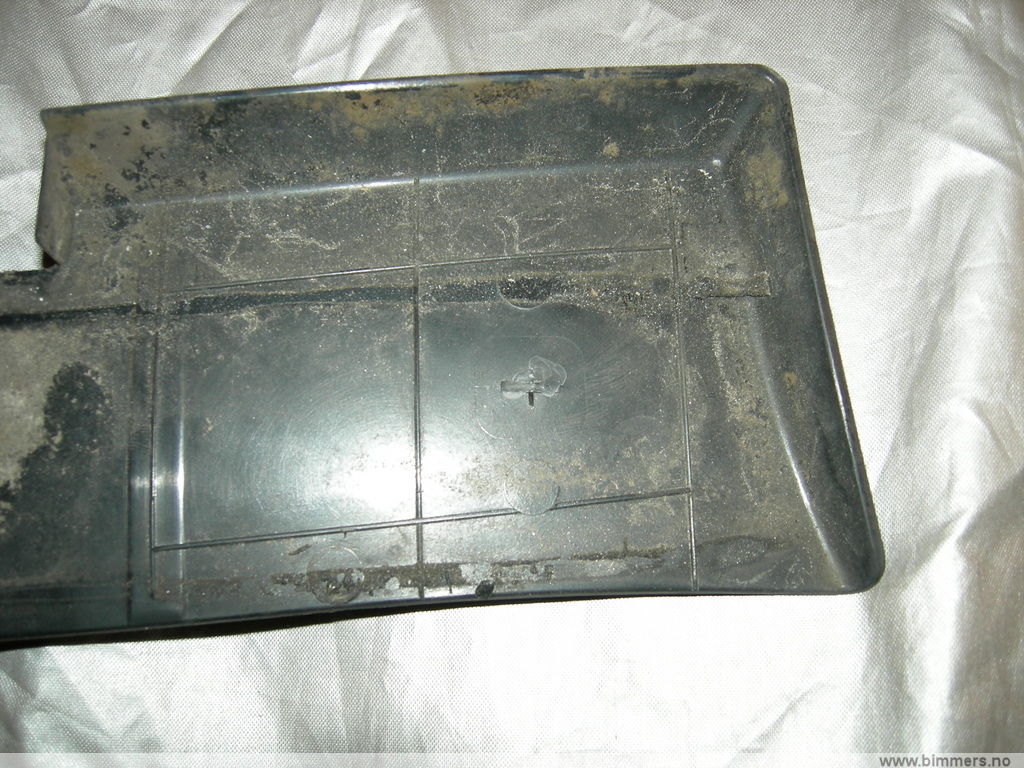

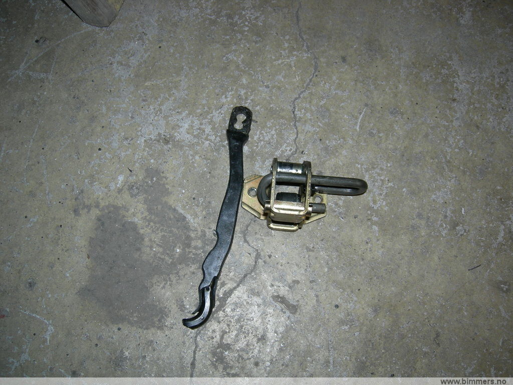

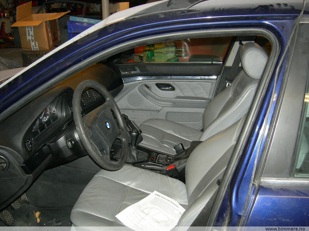

Fikk bytta ut dørstopperen førerdør da den gamle så slik ut og fungerte ikke til annet enn pynt:
Fikk da samtidig byttet ut 4 ødelagte klips til dørpanelet ;)

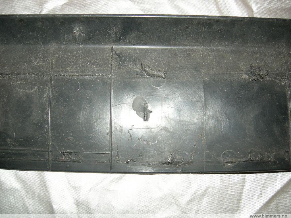

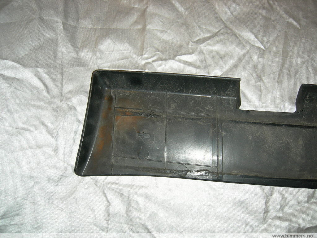

Og jeg fikk også byttet ut dørlista førerside, da den gamle ikke så ut i måneskinn.
Gammel:
Ny:

Etter god service fra KOED har jeg funnet ut hvorfor jeg ikke finner den foringen jeg har nevnt i de 2 foregående postene.
Disse foringene skal da egentlig sitte igjen på spindelen, noe som plutselig da gjorde hele denne operasjonen dyr da jeg må ha ny spindel bare for å få foringen :?
Da er spørsmålet om disse lar seg presse på plass i spindelen igjen :-k

Da var siste pakken med slitedeler ankommet fra koed :D
Så fikk da satt sammen forstillinga takket være foringa i den brukte spindelen jeg kjøpte. (Idiotisk å måtte handle spindel til 400,- bare for en metallforing man ikke får kjøpt løst, men jaja :roll: )

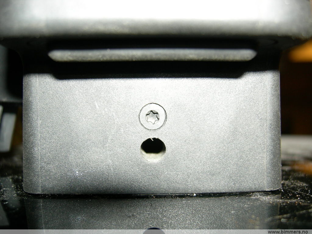

Samt fikk satt sammen igjen viskeren bak med ny torx skrue. :lol:
Sånn i motsetning til den gamle.

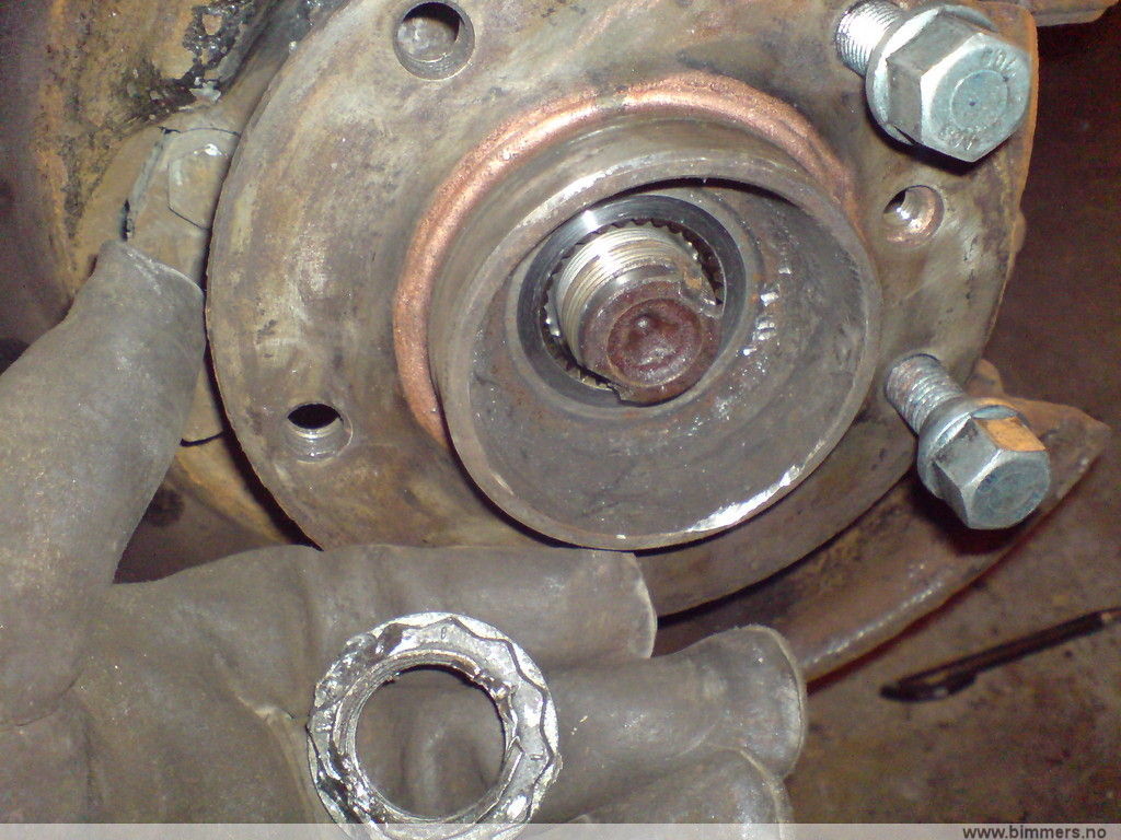

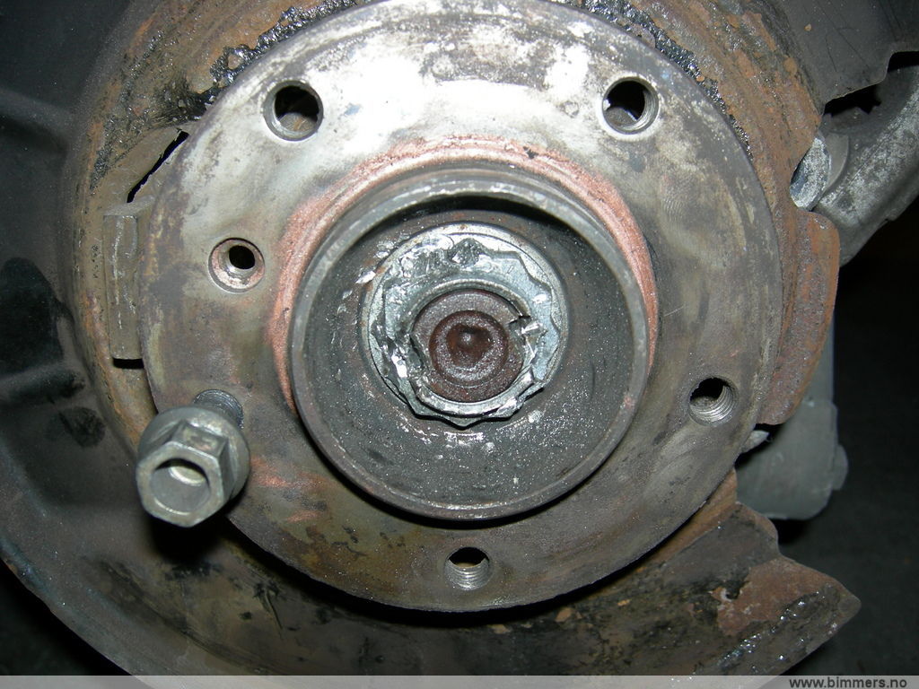

Og har slitt med boltene på navet bak, som dere ser. Har fått handlet inn 36mm pipe for en gangs skyld. Manglet dette da vi begynte, og gikk løs med luftpressborr på bolten. Uten vidre hell :lol:
Heldigvis nok med tenner igjen til at pipa tar tak.

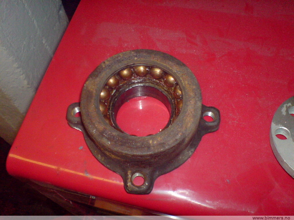

Må få ut litt frustrasjon nå mens bildeopplasting pågår:

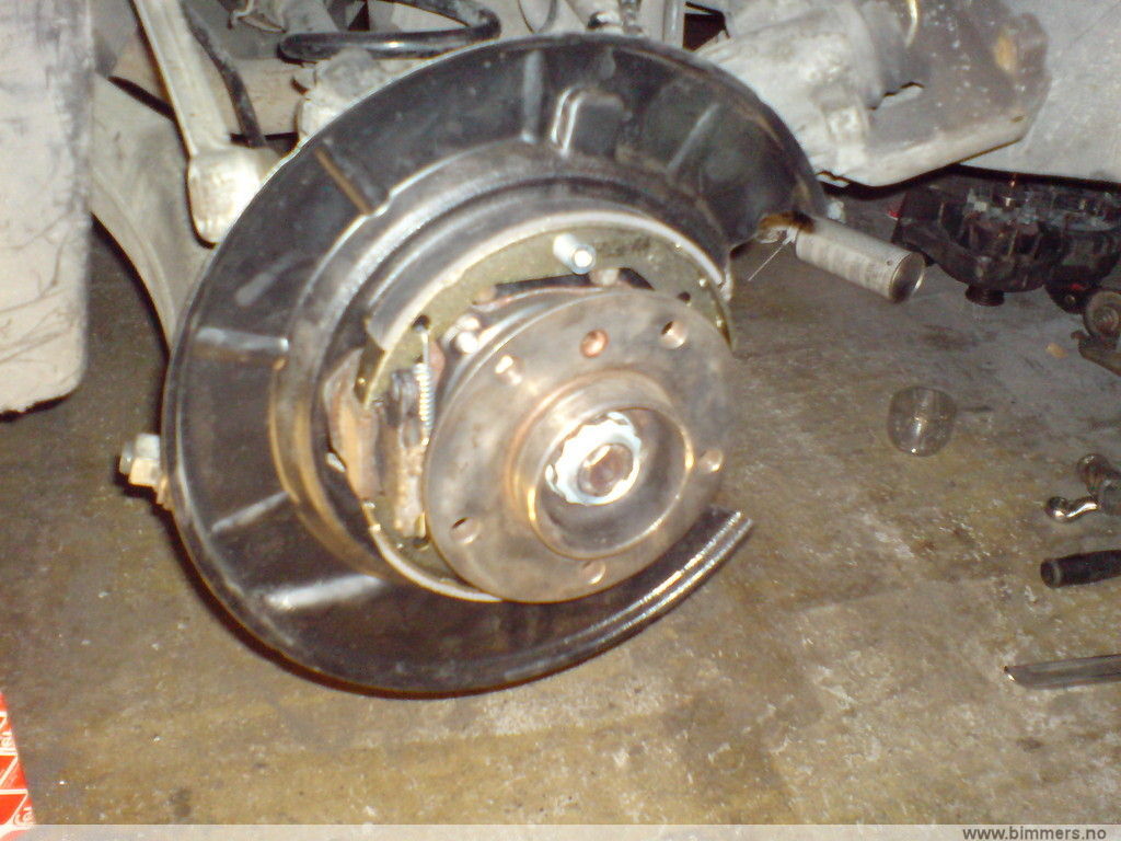

Den som måtte ønske, skal få lov å gi meg grisejuling hvis jeg noen gang skulle finne på å bytte hjullager bak på en e39 touring igjen.

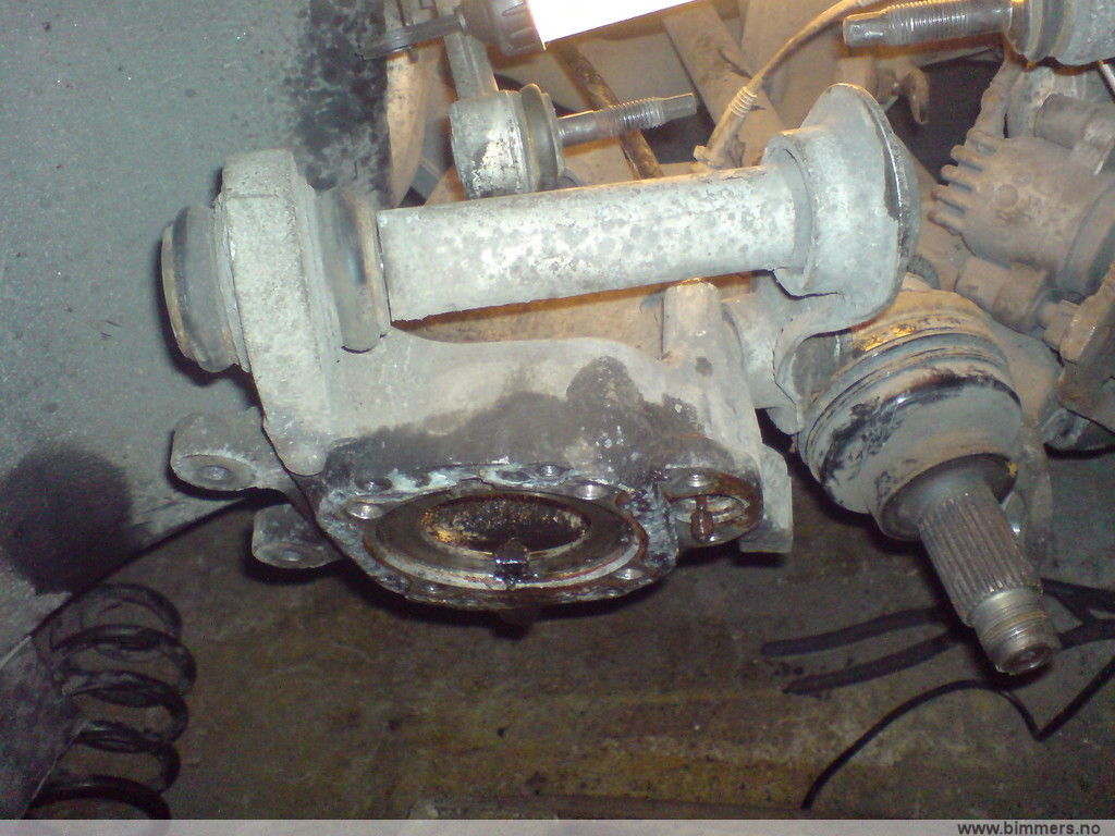

Skal sies at jeg holdt på alene, og var første gang jeg har byttet hjullager, men har brukt hele 4.5 timer bare på å få ut det gamle lagret bak :shock:
Her var endelig bolten ute. Gikk faktisk bedre enn forventet å få den ut.
Påbegynt løsning av stag og div for å få ut stikkakselen.
Da var endelig det gamle ute. Låt som en traktor, og så likedan ut.
Nytt presses på plass.
Alt som jeg forventet tok tid gikk nesten altfor lett. Som å ta ut boltene, få ut akselen av spindelen, samt presse ut det gamle lagret. Det som derimot tok tid var å få av alle bærearmer, og ikke minst fjøra.
Om det så tok lang tid, har det i allefall vært en lærerik dag.
Har jeg gjort dette på en unødvendig, vanskelig, måte?
Kikker på realoem, og virker som jeg kunne spart meg for mange timer bare ved å ta ut hele stikkakselen? Da i stedet for å la den sitte i diffen og flytte hele bærearmen?

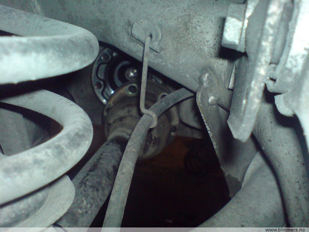

Ett bilde jeg ikke la opp sist var da spindel var blitt løsnet fra alt som var, foruten ABS sensor og håndbrekkvaier. I Denne operasjonen røk festet til sensoren, noe jeg forbannet meg over, men fikk midlertidlig ordnet med 2komp lim. Bilen melder ingen feilmelding.
Gjorde det da på måten nevnt i forrige post på andre siden. Altså ved å ta ut hele stikkakslen. Dette gjorde jobben en god del enklere. Men bærebrua måtte jo ned i bakkant.

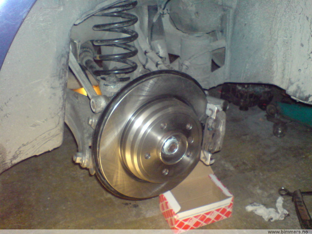

Fikk desverre ikke tatt så gode bilder med telefonen, men her er ting på plass igjen. Med da alt nytt, foruten bremseskjold som ble sandblåst og lakkert.
Fikk litt problemer på v.side hvor jeg valgte å ikke ta ut stikkaksel. Endte med å måtte løsne hele brua der og for å få det sammen. Mest pga. fjøra.
Men pr dags dato er bilen allerede på hjul. Har funnet ut at begge hjullager fremme må byttes, men dette blir en sak utover vår/sommer å bytte.
