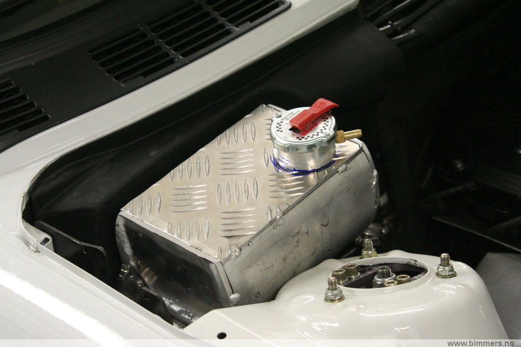

e30 tic Skrevet Juni 13, 2012 Forfatter Skrevet Juni 13, 2012 Etter at eg bygde om kjølingen til turboene og tok retur tilbake til tank har kjølingen fungert normalt. Eneste som ikke taklet det så bra var den nye m3 plast tanken, gjengene gav seg så den ble kassert.. Så når jeg fikk grublet litt ble pressa og vinkelsliperen tatt i bruk. Fikk punkta sammen en tank som skal heil sveises i morgen. Så blir det sveist inn skikkelige "sveisemuttere" for å skru retur slangen direkte i. Ellers hadde jeg planer om å dra på Bmwccn Rogaland sitt treff, men siden det er meldt masse regn og eg burde heller være hjemme og gjør bilen klar til E30meet så vurderer jeg å droppe det.
