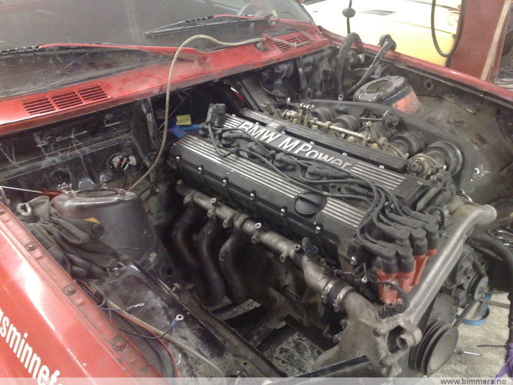

tom arne Skrevet Januar 17, 2009 Forfatter Skrevet Januar 17, 2009 vanvitig trangt.må nok bulke lit hær ja
bmwrasaren Skrevet Januar 17, 2009 Skrevet Januar 17, 2009 Jøss, så stor den plass den motoren din tar da. Hehe. Er det så stor forskjell mellom din og min motor altså. Her ser du hvordan min er oppi motorrommet:
tom arne Skrevet Januar 17, 2009 Forfatter Skrevet Januar 17, 2009 ja jeg skjøner ikke helt jeg kjøpte den hos en som har hatt den i en e30.men får det ikke helt til å passe. sikkert jeg som har gjort noe feil men den står på de motorfesta som jeg fikk med.
bmwrasaren Skrevet Januar 17, 2009 Skrevet Januar 17, 2009 Min motor er mye mer vinklet. Men siden din har stått i en E30 før, så burde den jo ha passet 100%.
tom arne Skrevet Januar 17, 2009 Forfatter Skrevet Januar 17, 2009 sån sto den i den andre e 30. ser ikke helt rett ut i forhold til hvordan jeg har fått den i. å hær e bilen den sto i.
bmwrasaren Skrevet Januar 17, 2009 Skrevet Januar 17, 2009 Merkeligt. Jeg har nå alltid trodd at innsuget skal stå helt rett, mens motoren skal være mer vinklet. Det ser liksom ikke helt rett ut på de bildene av den bilen som motoren har stått i før. Noen andre "M - kyndige" som har synspunkter rundt dette?
