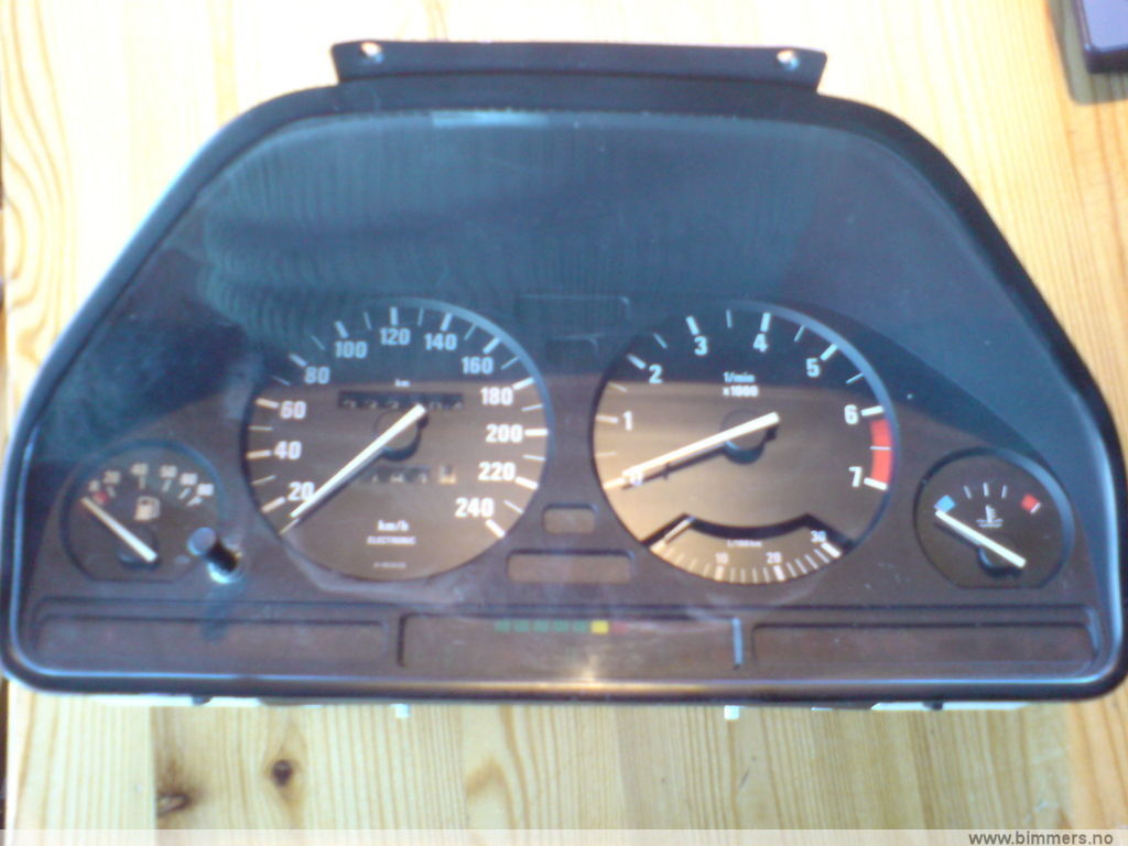

Nettopp kjøpt en 1994 520 Touring. Ikke helt fornøyd, men litt mekking så blir det vel bra. Men har et problem jeg trenger hjelp med, instrumentpanelet virker ikke. "Falt ut" en uke etter at jeg fikk bilen. Ingen målere virker, km stand vises ikke (digital), (!) og (P) lyser konstant, og kjørelys varsler (buzzer) virker ikke. Ellers går bilen som normalt. Hva kan årsaken til dette være?

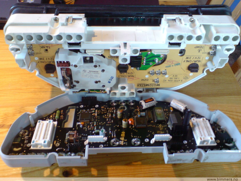

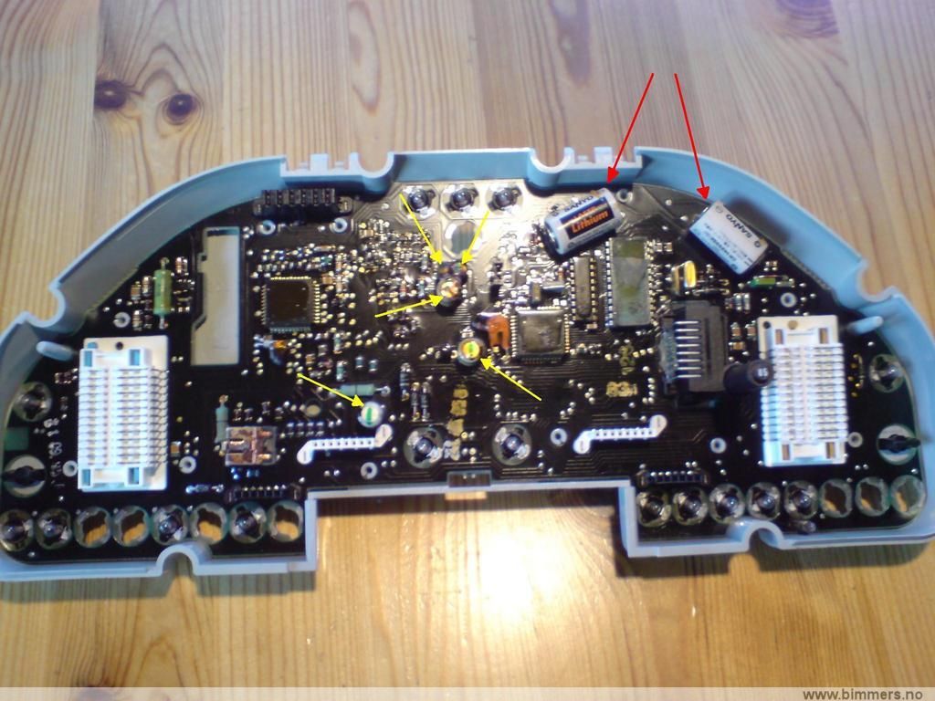

Hei, har nettopp kjøpt meg '90 520i 24v. hos meg virker ikke turteller og forbruksmåler, har nettopp åpnet instrumentpanelet, og jo det er batterier! 2 stk batterier, men også 5 små kondensatorer.
Noen som har samme instrumentpanel på e34?
Trenger jeg bare å skifte batteriene?
virker som om de også er loddet fast
Ja, det finnes med batterier også, men her snakker vi om modellen med digital km og kjøre computer i bånn av instrumentpanelet. På din kan det være batt. men kontroler først lodingene på turteller, de 4 stålbrakettene rett under der det står motometer + den grønne platen og ir ved mutteren. Mest vanlig er dårlig kontakt på lodingen på turtelleren da må du skru av front rammen og ta ut turteller.
okey :) men turtelleren å forbruksmålerene virket i noen sekunder etter jeg hadde satt inn instrumentpanelet, da er det kanskje større sjanse for at det er batteriene?
