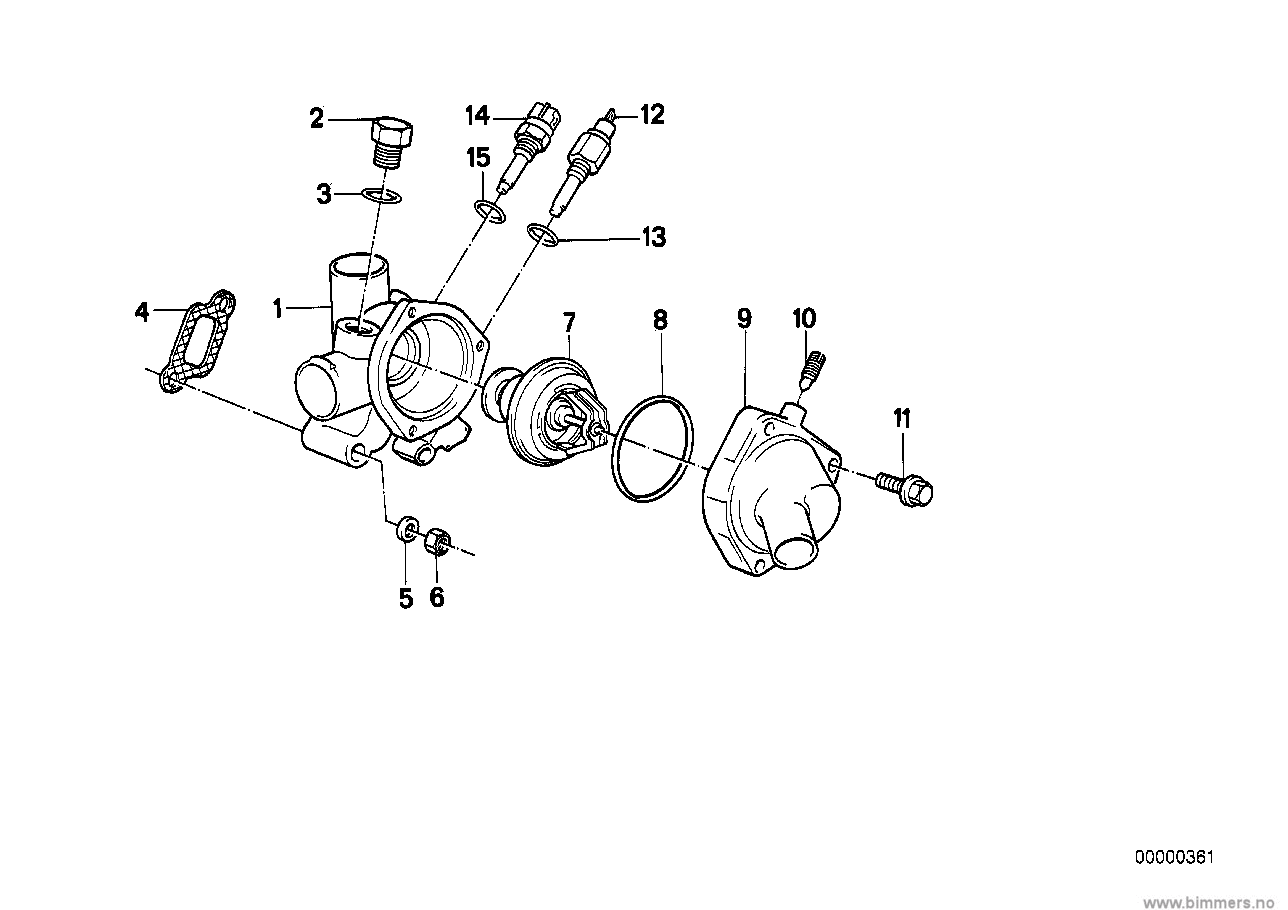

Noen som vet hvor denne føleren ligger på M20B20`en?
Det går ikke ledninger ned til termostathuset, såvidt jeg kan se.
