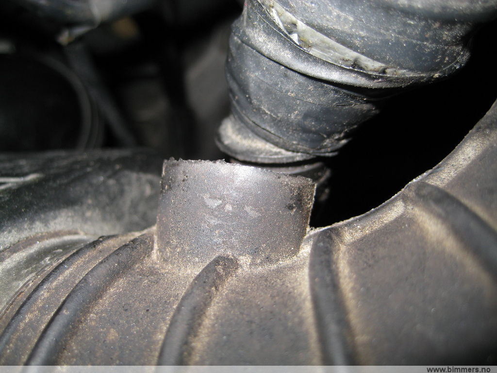

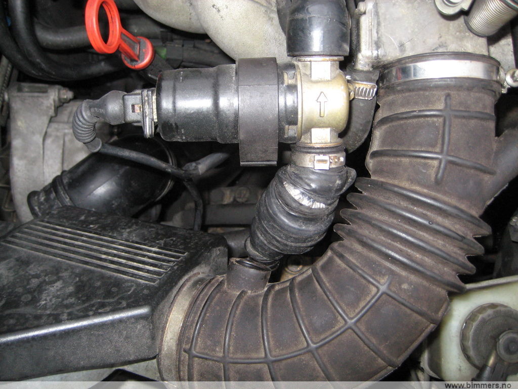

Må jo av med innsugsslangen for å få plass til hårføneren,
og da har tomgangsregulator-slangen poppet ut.
Men, takk for all hjelp!!
Motorvarmer skal bestilles hos Mekonomen i morgen, så er det over og ut for død motor ved kulde.
Se bilde:

Den slangen du har dradd ut er ikke til lmm men til tomgangsregulatoren..
Før du gjør noe mer så ville jeg demontert den(delen med pilen på) og renset denne med startgass.. (mener det er et stempel inni som du skal kunne høre at beveger seg..)

Hehe, den fusker ikke nå lenger, på tomgang altså.
Grunnen var jo, som jeg la ut bilder av, at tomgangsregulatoren hadde falt av ..
