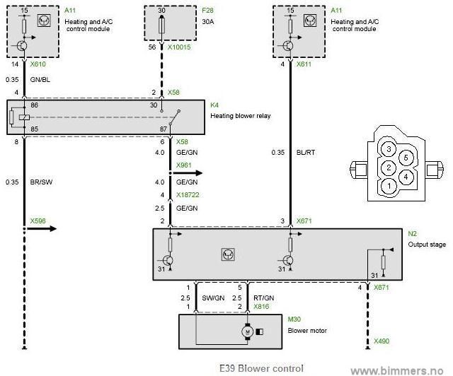

Litt skjematikk:
N2 - Output stage er det du kaller motstanden
Det er egentlig ikke en motstand, men en elektronisk kontrollenhet som regulerer spenningen ut til viftemotor (M30) basert på signalet den får fra klimaenheten (A11)
(Klimaenheten tror jeg sender ut en spenning som står i forhold til hvilken hastighet den ønsker på vifta.)
Kanskje en ide å måle om du har spenning på pinne 3? Denne burde øke i takt med øking av viftehastigher på klimapanelet.
Når det gjelder å kjøre vifta direkte, så skal den ha - på pinne 1/1 og + på 5/2.

Takk Ørjan, jeg skal sjekke pinne 3 selv om det er ultraknot.

Ok, da har jeg knota;
Pin 3
Gir 8v på full guffe på vifta og 3v når den er nesten av
Pin 5
Gir 14v på full guff, orka ikke å teste lavere, men det er strøm der i alle fall.
Det jeg ikke har testa er om pin 1 faktisk går til jord siden vifta faktisk er kablet med - også...
Ørjan: Vil jeg kunne sette f.eks 9v batteri i serie med pin1, pin5 og ett multimeter for å se om det er "fri vei"?

Pin 3 Gir 8v på full guffe på vifta og 3v når den er nesten av
Da virker klimakontroller`n som den skal :)
Pin 5
Bingo, du må utføre målingen med samme - potensiale som motoren har, altså mellom pinne 1 og 5. Har du fortsatt her spenning burde vifta gå (med viftemotor tilkoblet).
Neste steg burde kanskje være å koble spenning rett på vifta (1/5) med N2 frakoblet.
Ikke helt sikker på hva du mente her?
