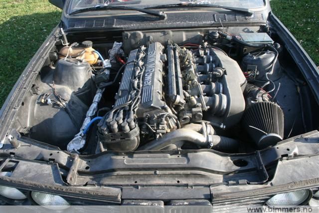

Yngve Skrevet November 18, 2008 Skrevet November 18, 2008 Ot, men kan du poste bilder av radiator plassering/osv?. Lurer på å flytte den bak eg og!
Gjest Skrevet November 18, 2008 Skrevet November 18, 2008 Ligger noen bilder her. http://www.bimmers.no/viewtopic.php?t=87097&start=0

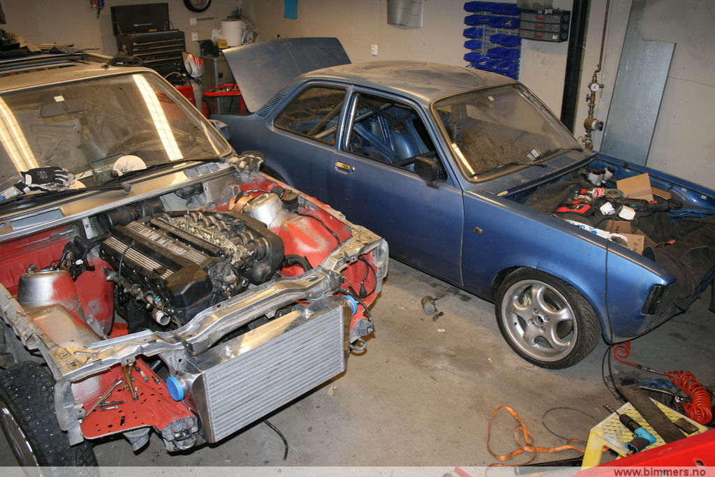

Fixfax Skrevet November 19, 2008 Skrevet November 19, 2008 Er det plass til og ha radiatoren foran? skal vel ikke legge skjul på at det ikke er veldig praktisk og ha radiator slik om man skal bruke bilen også.
Minibusa Skrevet November 19, 2008 Forfatter Skrevet November 19, 2008 Er det plass til og ha radiatoren foran? skal vel ikke legge skjul på at det ikke er veldig praktisk og ha radiator slik om man skal bruke bilen også. Går og sette radiator foran. Men jeg satt den bak for å få god plass til en romselig intercooler... Dette var opprinnelig plan:
