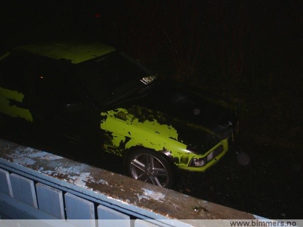

Hvis jeg husker rett så tåler Quick Emaljelakk temperaturer opptil 90 grader. Både Bengalack og Quick Emaljelakk er basert på alkydolje og er tilsvarende produkter, så jeg tror at begge har ganske så lik maks temperatur før de begynner å falme og flasse av.
Bilen ser heller ikke ut til å være grunnet/mattslipt så det er ganske så stor sjanse at den stygge svartmalingen går av ved steamvask. Det er mulig å tilsette herder til quick emaljelakk, men jeg tviler sterkt på at personen som står bak den "lakkjobben" brukte herder...

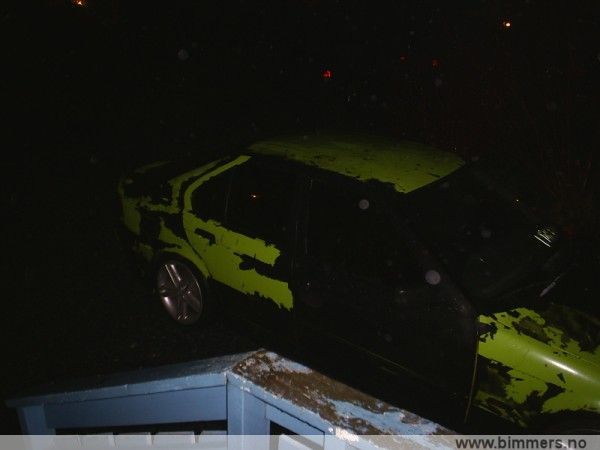

WTF?? :shock:
Selvvasken på esso'n ^^
Bare å spyle i vei da :P
