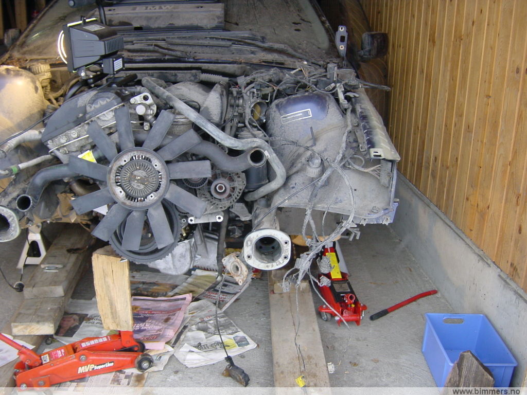

pedro Skrevet November 8, 2008 Skrevet November 8, 2008 Hei Jeg er eier av en B3 Alpina å trenger nå sårt noen deler. Problemet er at jeg ikke finner min bil på VIN nummeret til bilen. Da kommer det opp en X3 E83 2008 modell Alpina lager sine egne nummer og dette er identisk med en X3. Så, hvordan i hule får jeg tak i travers, bærearmer og AC deler som radiator og kondensor. Kastet de gamle delene i forrige uke så de er borte nå. Blir svært glad for tips her. Mvh Pedro

pedro Skrevet November 9, 2008 Forfatter Skrevet November 9, 2008 Jo motoren er M50 basert, men det er ikke lett å bestille deler ut fra. Jeg har en BMW basert bil, men er hovedkomponentene 328i 97 modell så er mye gjort? Men Koed og GS vil gjerne ha delenummer med i bestillingen. Det er også vanskelig å sitte å plukke deler fra en film når du ikke er på riktig sted/bil. Mine siste 7 siffer gir som sagt BMW X3 E82 2007 modell. Ikke mye å bestille etter! Alpina har selv trykket dette nummeret. Web siden deres er SHEISE. 0 hjelp å få derfra. Tar gjerne tips på dette. Noen som eier en Alpina B3 her Trenger 328 eller M3 komplett tannstang, travers, radiator og AC deler? Pedro

pedro Skrevet November 9, 2008 Forfatter Skrevet November 9, 2008 Takker for innspill her! Dvs er jern bærearmer å få taki lenger? Bolt on? Jeg trenger komplett forstilling med travers da tannstangen har sprukket og traversen er bøyd. Hva lønner seg her? 1 Orginal 328 forstilling og Bilstein beina eller 2 M3 3.0 forstilling med E30 bærearmer eller 3 komplett M3 3.2 forstilling travers og tannstang ev med E30 bærearmer?? Fortsatt taknemmelig for tips her. Pedro
pedro Skrevet November 12, 2008 Forfatter Skrevet November 12, 2008 Hei igjen Var inne på en side MED ORGINAL BMW ALPINA delenummer (ikke Alpina.de) for en stund siden, men kastet ut alle favorittene mine ved et uhell Koed opererer med egne nummer. Tror Schmiedmann gjør det også? Noen som vet hvor den siden er og gidder å dele det med meg/ andre uheldiggriser med 328, M3 og B3, så jeg/vi slipper å lete mer Fortsatt usikker på forstilingsvalg! Må da være noen som har skrudd å kjørt mye M3 E36 og M3 E30 her og kan guide meg inn i forstillingsland Altid noen med meninger om optimalisering her. Kun forstilling og litt elektrisk CC og ASC igjen før dette brommer å går. (å uendelig mye oppretting . Blir så glad for hjelp her. Har brukt så mye tid på leting etter info til ingen nytte. Pedro
