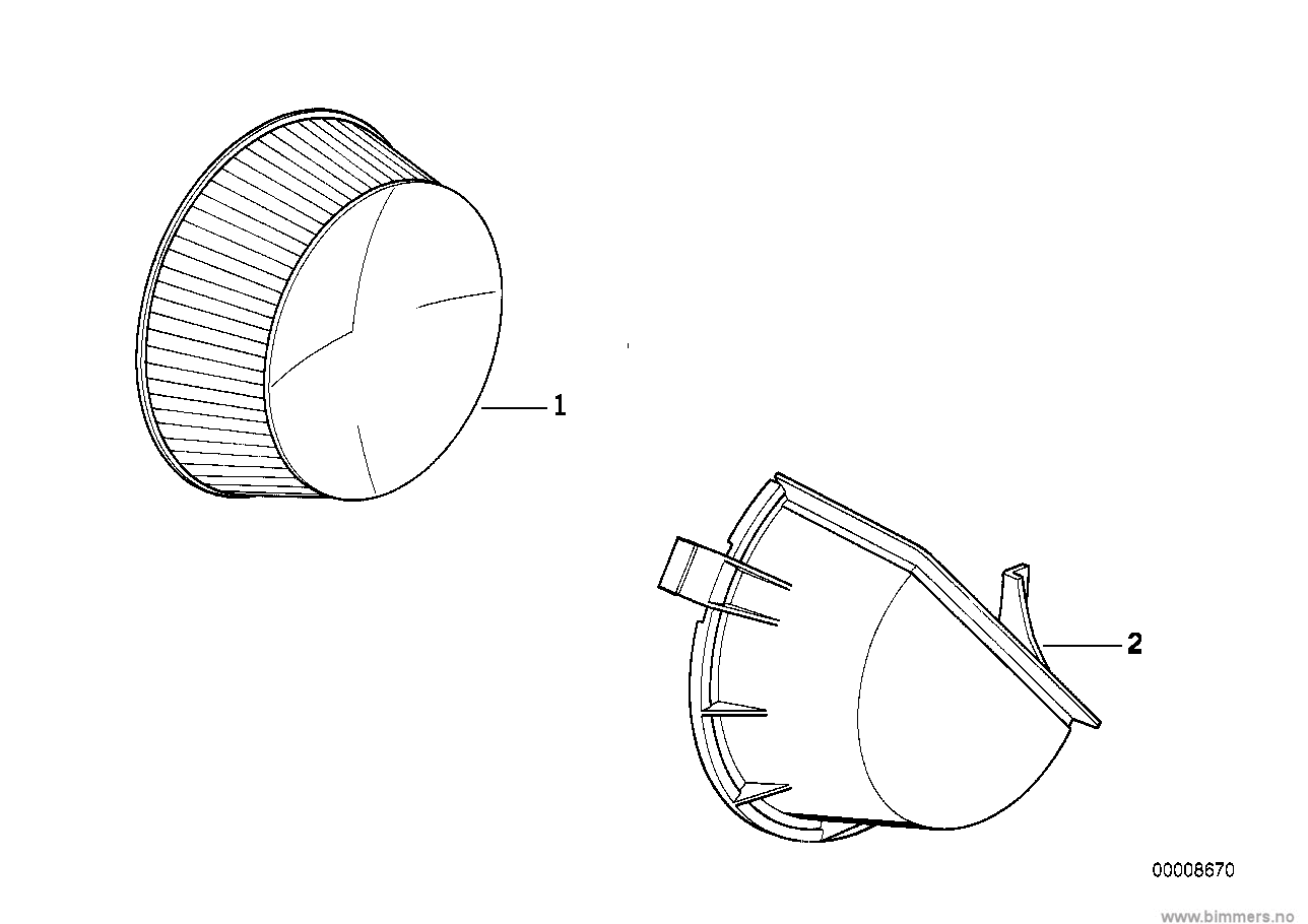

Dette filteret er veeeldig enkelt og bytte selv. Det koste deg ca 2-300kr for et filter. Bytta det selv på min nettopp. Først må du skru av begge vindusviskerne. Her tar du et flatt lite skru jern og vipper ut plast koppene som sitter oppå mutterne på viskerne. Under her skjuler det seg to muttre av str 13mm vis jeg husker riktig.
Når du har fjernet viskerne, så fjerner du det dekselet som strekker seg langs hele vinduet, sitter fast med kun noen klips og kall det en slags skru klips. Har du fjernet det så er det ikke mye arbeid igjen.
Du kan nå kikke nedi hullet hvor du vil se et hull i torpedo veggen hvor du ser varmeapparatet montert.
Slik som dette ser selve Viften
Filteret sitter på hver sin side av vifte motoren. Det skjuler seg bak 2 deksler
Håper du fikser dette lett nå ;)

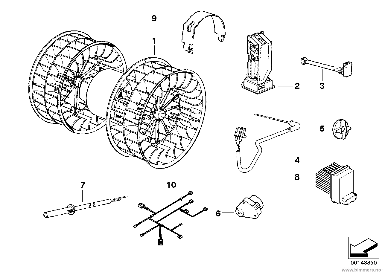

:arrow: --Ja dette er delvis rett, --bra å få inn tegninger--supert, men v.viften og filtrene, (som sitter utenpå disse lukene som regulerer varmt å kaldt), må demonterest fra rett bak topplokket på motoren, etter at man har fjernet et ca 60 cm langt svart "plastdeksel"(som ledningsnettet til motoren er skrudd på.) Jeg har også en 520 som filtrene er fjernet på...!!
