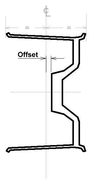

Ad|oS Skrevet November 22, 2008 Share Skrevet November 22, 2008 Hvor senteret i felgen sitter i forhold til resten av felge. Vanskelig måte å si det på, men kan prøve å forklare litt enklere. Har du en 8" bred felg med ET42 (ET=innpress) vil den passe perfekt på en E36, men tar du en like bred felg med ET 20 som kanskje er til en 5-serie vil du få problemer med at den bygger 2,2cm lengre ut mot skjermen. Går du for innpress motsatt vei vil felgene kunne ta i dempere og lignende. Derfor må man ha litt ulikt innpress når man har ulik bredde på felgene. En 9" felg vil man nok ha litt lavere innpress på da den allerede bygger ca 1,25cm innover mot demperne pga bredden og man kan da kompensere med lavere innpress. Må også passe på at de ikke tar i skjermene, men de kan man jo hvertfall valse. Vanskelig og dum forklaring, men var et forsøk Lenke til kommentar Del på andre sider More sharing options...
Superbeetle Skrevet November 22, 2008 Share Skrevet November 22, 2008 Innpress er avstanden i mm fra senter av felgen til anleggsflaten i felgen som skrues mot nav/bremseskive.. Lenke til kommentar Del på andre sider More sharing options...
Ad|oS Skrevet November 22, 2008 Share Skrevet November 22, 2008 Fant ut jeg måtte forklare litt bedre, og med litt illustrasjon: Her er det to stk felger med samme dekket. Til venstre et typisk E36 innpress, altså ET 42 og på høyre siden med typisk 5-serie innpress med ET20. Du ser av bildet av ET20 gir mer kant på felgen (røde "vannrette" kanten på venstre siden av hjulene). Dette fører til at monteringsflaten på felgen kommer nærmere sentrum av felgen og at felgen da vil stikke lengre ut i hjulbuen enn på hjulet med ET42 som da står 2,2cm lengre inn i hjulbuen. (La merke til at på bildet står ene hjulet med 225/45 og andre har 255/45, men dette har egentlig ikke noen betydning for innpress og slikt...) Edit: Var litt sen med illustrasjonen, men den er vel egentlig bare en litt mer detaljert versjon av den som kom ovenfor her Lenke til kommentar Del på andre sider More sharing options...

BreitBau Skrevet November 23, 2008 Share Skrevet November 23, 2008 sent svar fra meg. har ikke hatt nett på noen dager men takk for svar! Veldig fine illustrasjoner på hva innpress var, samt forklaringer! forresten, Ad|oS hvor fant du det bildet? noen som har noen anbefalinger av hvor mye ET jeg burde velge? og hvor mye ET som er maks på en e36? ta gjerne med noen bilder Det igjen kommer helt an på om du ønsker å valse eller ikke, og hvilken bredde du ønsker på felgene.. En annen ting å tenke på er at du kan greie mye lavere innpress på felgen, dersom du ønsker dekkstrekk på dekket ditt.. (At dekket skrår innover. Basically er det at dekket er for smalt for felgen).. Dessuten er det ikke maksimum innpress du ønsker, da vil hjulet stikke mer inni hjulbuen, og du får mindre kant.. Det er minimum innpress du leter etter, for å skyve hjulet ut mot hjulbuen, og for å få mer kant.. Forøvrig, kan jeg opplyse om det ikke er lov å endre ET (innpress) med mer enn 7,5 på hver side, så det vil si at med E36 som har original ET42, så kan du ha minimum ET35, eller maksimum ET49 (det opereres ikke med halve tall i ET).. Utover dette må det foreligge tuv papirer på felgen til den aktuelle bilmodell.. Lenke til kommentar Del på andre sider More sharing options...
