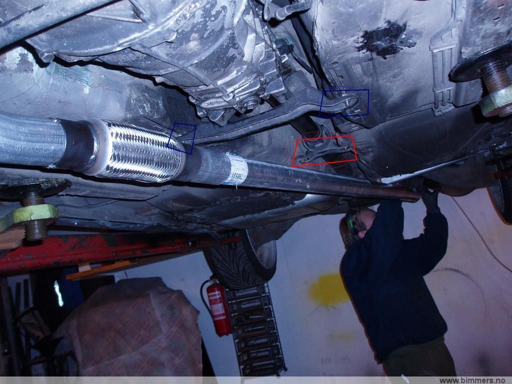

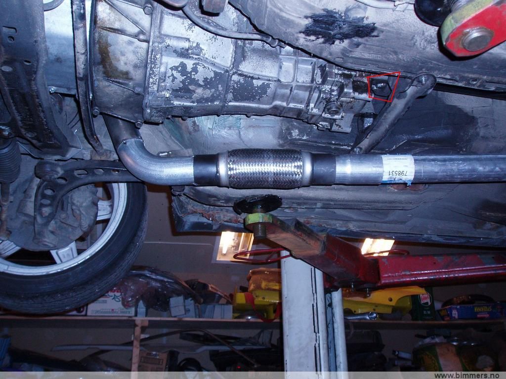

Du skrur ned mellomakselfestet først og deretter hardy koblinga.. (det som er merka med rødt)
Så deretter skrur du ut det som er merka med blått (girkasse traversen)
Om du har skrudd løst alt du seier du har skrudd løst då, er det berre å dra den av :)
løsne mutten på mellomakslen og skru av 3 skruer på hardy koblinga. dra bak akslingen ut av utgående aksel på kassa. skru ned aksellagringen, løsne girkassetraversen og løft ned kassa.
