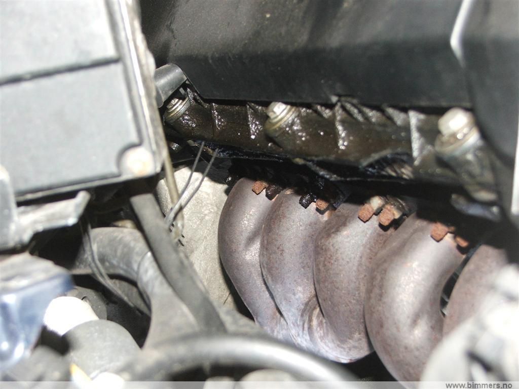

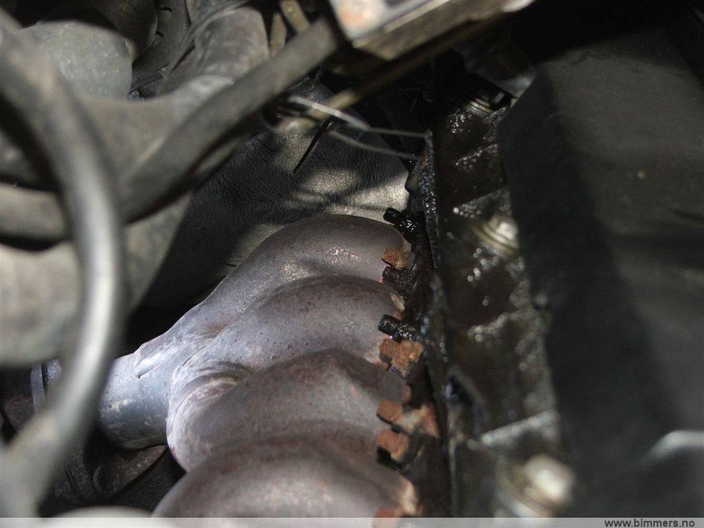

KM85 Skrevet November 27, 2008 Skrevet November 27, 2008 God kveld! Starta opp E39`n istad, og da la jeg merke til noe ufint. Bilen har stått rolig en 2-3 ukers tid nå, så veit ikke om det har noe relevans her Men uansett, dette så jeg: Det ser ut til å tyte ut olje der?!? Dette så jeg ikke før det begynte å ryke etter en 5-10 min på tomgang. Ser ut til å være endel olje som har rent nedover der Hva kan dette være?? Veit at motoren svetter endel også, så kan det dryppe ovenfra? Skjønner ikke så mye av denne her Help anyone? Tips? Hva kan være feil her?

KM85 Skrevet November 27, 2008 Forfatter Skrevet November 27, 2008 Har ikke sjekket pluggene enda Men holder en liten finger på at det er toppdekselspakningen.. Svetter jo sinnsykt rundt der

Stephan.s Skrevet November 28, 2008 Skrevet November 28, 2008 Trolig som jeg tippa Kenneth. At det er toppdekselpakninga. Sjekk etter olje i plugghullene. Trenger bare å ta ut coilen og lyse ned med mannelykta

crazy2be Skrevet November 28, 2008 Skrevet November 28, 2008 Ditta e mest sannsynlig Toppdeksel pakninga, Men som nåkken nevnte tidligare at du skolle sjekke plugg håla for olje, So trenge ikkje der å være olje i plugg håla, Toppdeksel pakninga er oppdelt i 3 deler, 1 som er rundt blokka, Og 2stk 3 huls pakninger rundt tennplug hullene. Fekk sjølv lekasje i toppdeksel pakning, Men der va ingen olje lekasje inn til plugghulene
