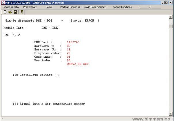

Fikk forresten fres på CarSoft 6.5 SP1 her i går! Fant en gammel laptop på jobben med serialport som jeg installerte Windows 2000 på, funka med en gang sammen med Ebay-kittet til 60dollars.
Fant kun en feil på DME:
Den klager over luftfiltertempmåleren...ikke så rart siden den ikke er der;)
Fikk ENDELIG:D:D:D nullstillt service og inspectionmeldingene i instrumentet også (oh HIMMEL!:D)

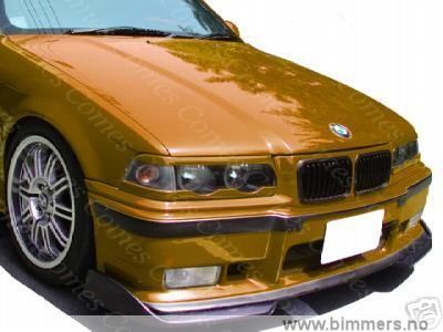

den lista som skal være nede på frontfangeren er nok ikke avtagbar på din fanger tror jeg... ser i hvertfall ikke sånn ut!
Misforstod litt desverre, trodde du tenkte på disse listene som skjuler skruene og tauekroken:)
Får evt maskere og lakke da ja. Mener å ha sett noen skru på en list under for å gjøre leppa litt mer angelina jolie, får jeg tak i en slik skal den være sort!

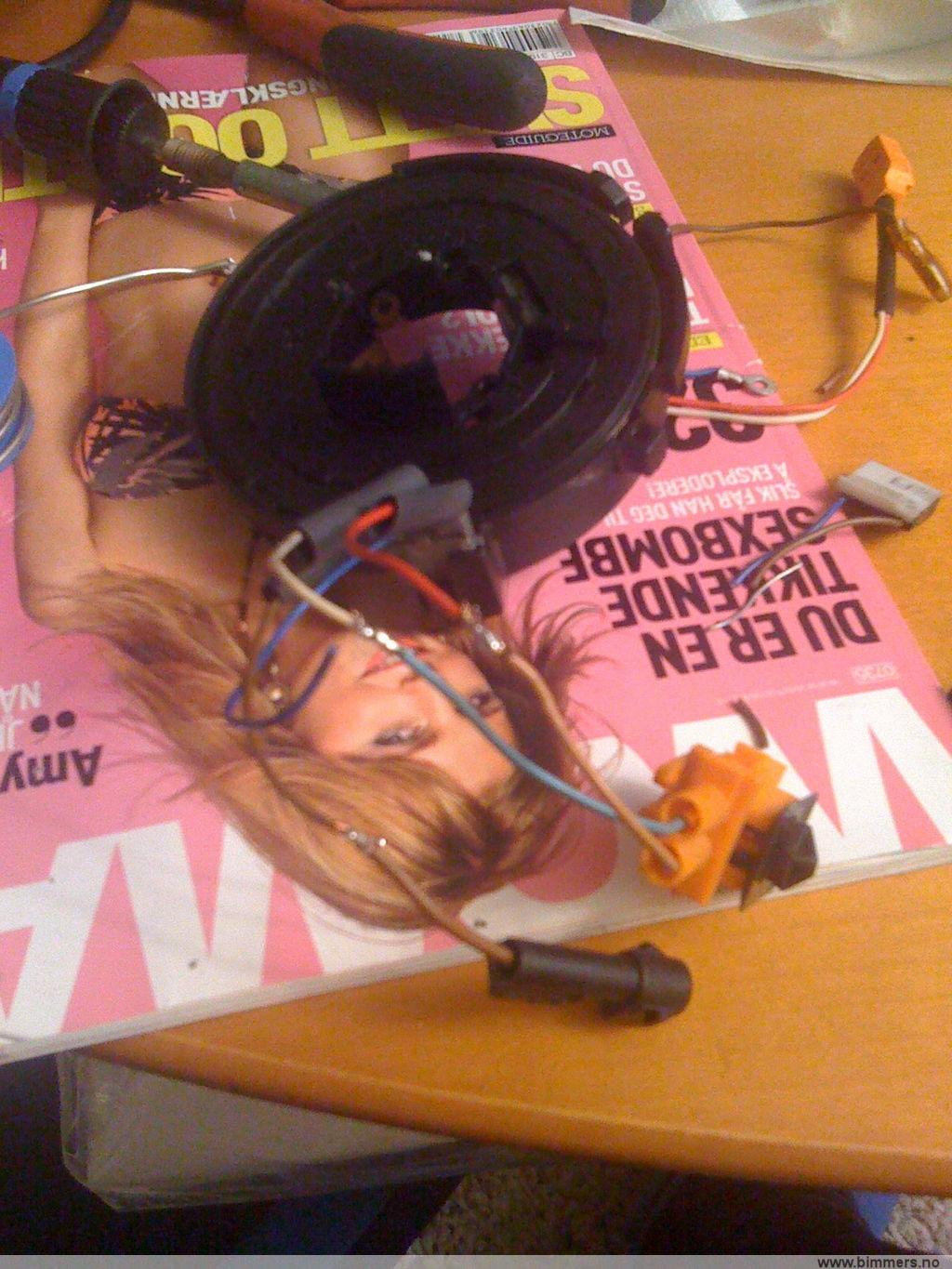

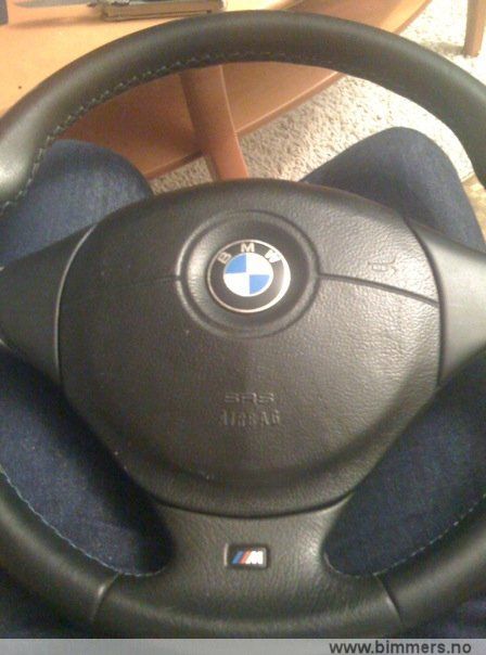

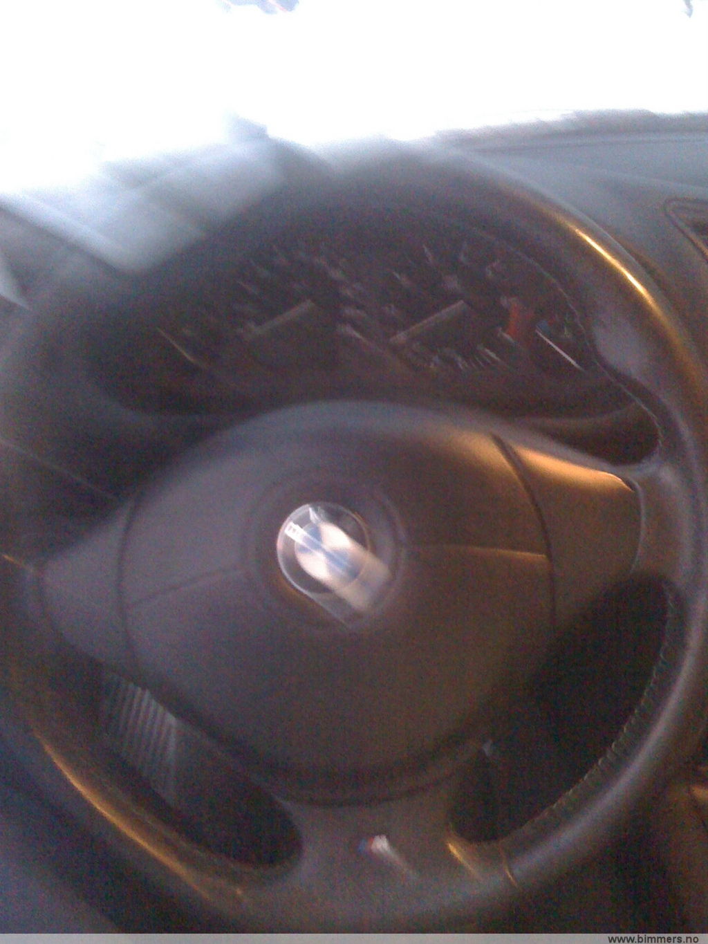

Da har jeg mottatt M3 ratt fra en 1998 modell:)
Trenger litt TLC, men etter en grundig vask med mikrofiberklut var mye gjort. Et par hakk hist og pist. Sleperingen bak fulgte visst ikke med, så får handle en brukt fra koed tenker jeg. :)

søkte litt rundt på Ebay, fant et i UK for ca 2000kr, ratt inkl bag. Tilstanden var litt så som så, men etter en grundig vask ble det ok. Må få fikset litt rifter og sånt i det.
Hadde jeg vært litt mer obs da jeg kjøpte det, ville jeg ha sjekket om sleperingen bak fulgte med, hvilket den ikke gjorde. En brukt slik koster rundt 500 daler. For å montere denne i en pre 97 mod må man skifte plastbraketten som holder blink og viskerhendlene på plass, da denne låser av den bakre delen av ringen.
Men tilbake til spørsmålet ditt:) Du kan få tak i slike til rundt 2500 spenn på ebay. Jeg var heldig og traff en fyr som sendte meg det som "gave" så slapp unna litt...ehh..ja du vet;)

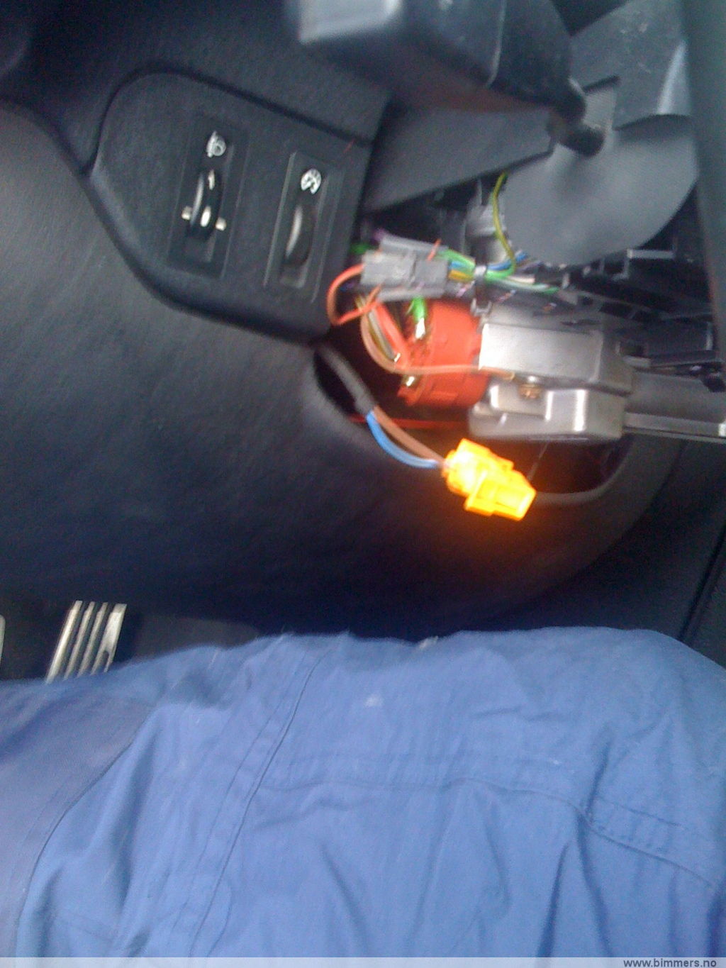

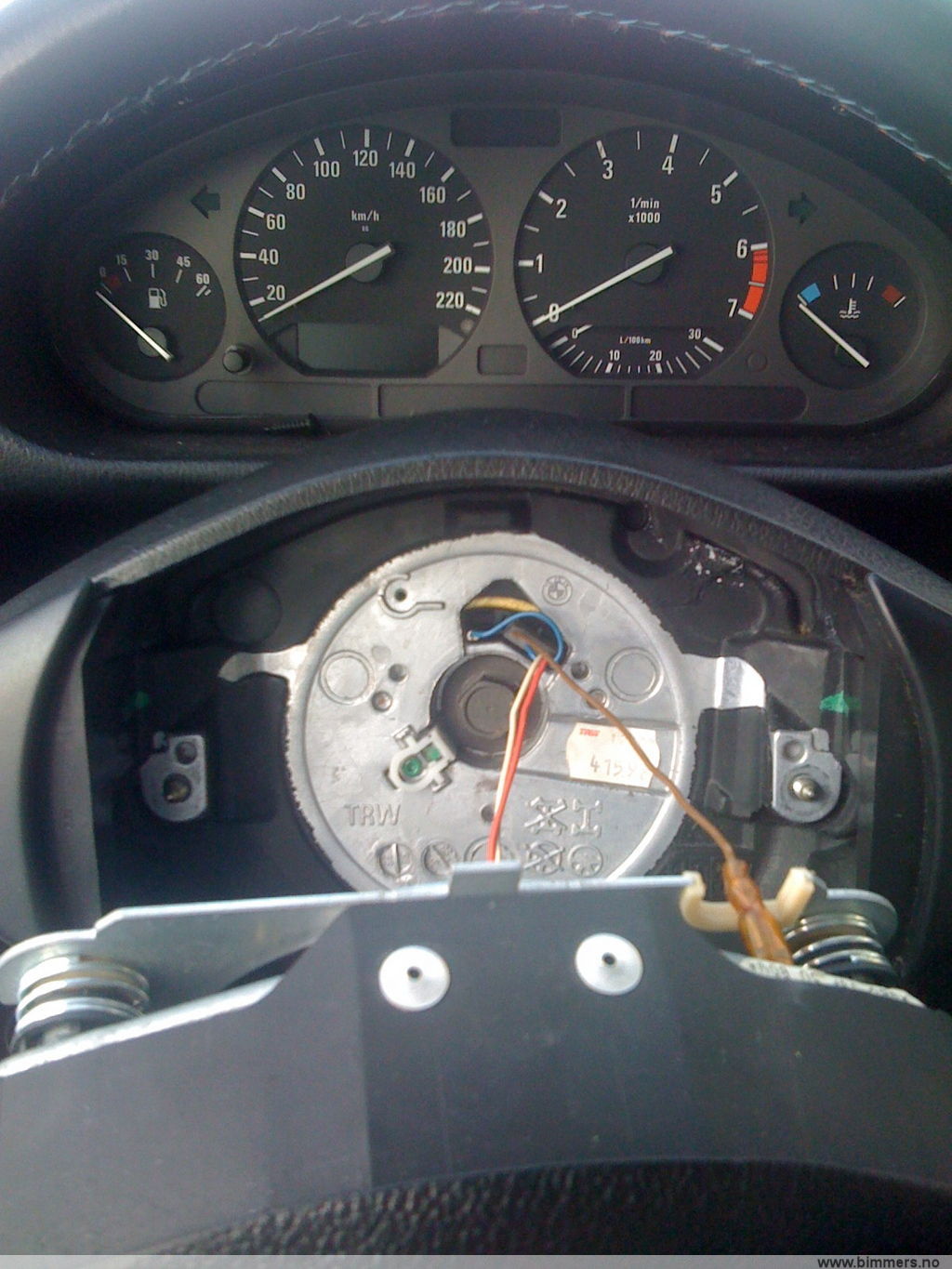

du må lodde om sleperingen for å få den til å passe:
(kjekt at jeg ikke hadde kastet de gamle ukebladene til eksen enda;) )
slik ble det seendes ut: mv5068chxb92liqbp1fd.jpg
sorry at bildet ble litt bad, var -20 da jeg gjorde dette...;)
