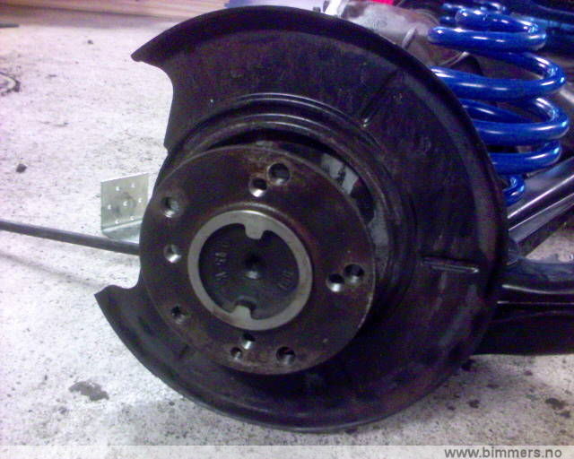

M3 Yngve Skrevet April 19, 2009 Skrevet April 19, 2009 Bilde av et 5 serie nav som er borra nye 4-100, så tror nok ikke org E30 navet er stort nok, til å lage 5-120. Kan lese her også vad de skriver i Sverige: Lämmna dom till någon fräs eller mekanisk verkstad. Svetsa i gen alla hål den svarva ytan rak. sedan göra ny bylt cirkel. det går inte så engelt med e30 bak naven om du skall ha 5*120 så kommer bultcirkeln att komma utanför enklaste sättet är att köpa e30m3 baknaven och borra om e30 skivan till 5 bult och chimsa ut bakoket några mm då passar drivaxlarna och allt annat.mvh
G-RACING Skrevet April 19, 2009 Skrevet April 19, 2009 Du har nokk rett der ja. Da fikk jeg svaret. Takker!! Har tenkt på en annen mulighet: Både e30 med og uten skivebrems har samme delenummeret på selve navet bak. Compact har ulikt delenummer på med og uten skivebrems. Spør meg selv da, om det går an å bruke nav fra en compakt (trommel) på mine bærebroer bak...? Grunnen til at jeg spør er at jeg har to compakter med tromler jeg kan plukke nav fra. Kan vel kalles flisespikkeri, men er jo et intressant tema.
