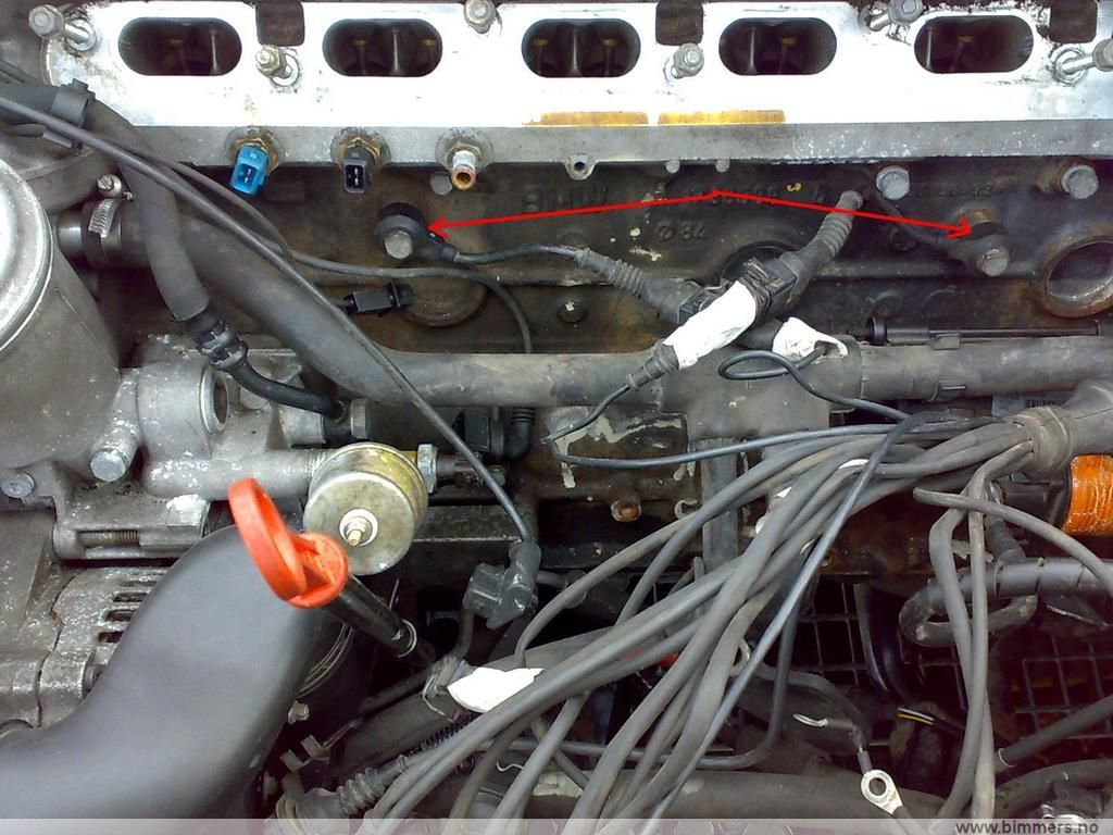

Har 2 stk vanos hjerner, så det er det ikke. Har nå sett på dele katalogen at det fins en banke sensor til. Så tror nok det er den som må av pga eksosen ligger å "rir" litt. Da blir det jo en god vibrasjon i motoren. Så skal skru av innsug og div i morgen, å se om jeg finner den siste banke sensoren. :D

Det behøvs vist ikke, men har kobla det også. Har seff prøvd med og uten Lmm. Men mulig den er gåen fordet. Skal først finne den siste banke sensoren, så om ikke det hjelper, for jeg prøve en ny lmm, ny kamsensor og veiv sensor. :roll:
Sender bilde av hva jeg mener skal være de 2 banksensorene.
