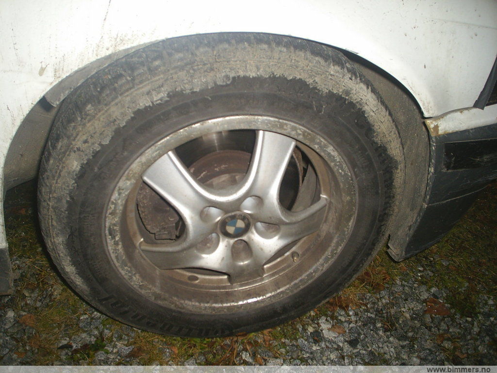

AlXz Skrevet Januar 6, 2009 Skrevet Januar 6, 2009 Noen tips?? Ihvertfall én av hjulboltene glapp en runde, så den er nesten rund. Det er snakk om 17mm bolter. Har igjen to bolter som sitter som f***. Har brukt sånn hjulbolt dritt fra jernvarehandel til 140 spenn + en latmannsarm. Boltene er hule i midten om dette kan hjelpe til noe. Vanskelig å komme til boltene, da felgen er rundt... Takker for alle tips
Hoem Skrevet Januar 6, 2009 Skrevet Januar 6, 2009 bruk en rundt kopp Neida... Er boltene veldig innkapslet av felgen, eller har du mulighet til å få tak i litt av bolten?
S.Nilsen Skrevet Januar 6, 2009 Skrevet Januar 6, 2009 viss du når litt av bolten,så sveis på en bolt og dra til jeg gjorde det på en bolt på girkassa mi på E36 jeg hadd som satt som f,og var slitt
S.Nilsen Skrevet Januar 6, 2009 Skrevet Januar 6, 2009 da gjenstår det bare og bore ut bolten viss du ikke når såpass en gang at du kommer til med noe!
AlXz Skrevet Januar 6, 2009 Forfatter Skrevet Januar 6, 2009 Hmm..., er mulig jeg kan komme til.., men er trangt der.. Sveise på en bolt..., noe bilde eller noe om åssen?
Klinz Skrevet Januar 6, 2009 Skrevet Januar 6, 2009 viss de allederse erydelagd prøv og dunke innpåein 16mm tolv kant pipe. slå på sjølve mutteren først. slik at toppen litt blir flat.
Haug530D Skrevet Januar 6, 2009 Skrevet Januar 6, 2009 Hmm..., er mulig jeg kan komme til.., men er trangt der..Sveise på en bolt..., noe bilde eller noe om åssen? Hold en mutter på bolten å legg sveis i midten av mutteren, når det har kjølt seg ned, tar du en pipe på mutteren og vrir rundt.
AlXz Skrevet Januar 6, 2009 Forfatter Skrevet Januar 6, 2009 Hmm..., er mulig jeg kan komme til.., men er trangt der..Sveise på en bolt..., noe bilde eller noe om åssen? Hold en mutter på bolten å legg sveis i midten av mutteren, når det har kjølt seg ned, tar du en pipe på mutteren og vrir rundt. Ah.. Skjønner.. Blir ikke for varmt for felg osv..? Åssen sveis bør brukes her? Kan ikke sveise selv, men kan få en kammerat til å gjøre det for meg. Mutteren vil da sitte bra så den ikke dras av igjen? Hjulboltene sitter jæ**** hardt ihvertfall..
Howrd Skrevet Januar 6, 2009 Skrevet Januar 6, 2009 etter du har sveist på kan det vel også være lurt å bruke luft-slagmaskin/skralle (fan, husker ikke navnet) ettersom det vil lirke den mer ut enn å bruke makt
AlXz Skrevet Januar 6, 2009 Forfatter Skrevet Januar 6, 2009 etter du har sveist på kan det vel også være lurt å bruke luft-slagmaskin/skralle (fan, husker ikke navnet) ettersom det vil lirke den mer ut enn å bruke makt Muttertrekker ? Åssen sveis bør brukes? Mig, tig, .... ?
Bonden Skrevet Januar 6, 2009 Skrevet Januar 6, 2009 Er det orginale bmw bolter ? hvis ja sett på langpipe og slå som bare fy på denne med STOR hammer ,dette klemmer sammen felgen littegran slik at du mister kontaktflaten mellom bolt og felg,dette er noe jeg har gjort ofte på umulige bolter, boltene kan da ofte skrus lett ut.
AlXz Skrevet Januar 6, 2009 Forfatter Skrevet Januar 6, 2009 Er det orginale bmw bolter ? hvis ja sett på langpipe og slå som bare fy på denne med STOR hammer ,dette klemmer sammen felgen littegran slik at du mister kontaktflaten mellom bolt og felg,dette er noe jeg har gjort ofte på umulige bolter, boltene kan da ofte skrus lett ut. Usikker på om det er org. bolter.. Var to forskjellige typer her. Noen med hult hode (hull inni), og noen uten. Er de med hull inni som er problemet her.., de andre gikk lett.
Bonden Skrevet Januar 6, 2009 Skrevet Januar 6, 2009 Er det en liten krave på bolten inn mot felgen som pipa kan slås imot, skal det gå bra og banke løs.
