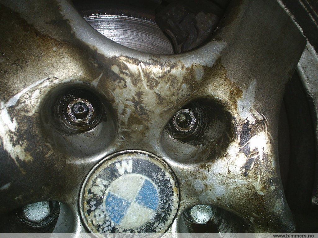

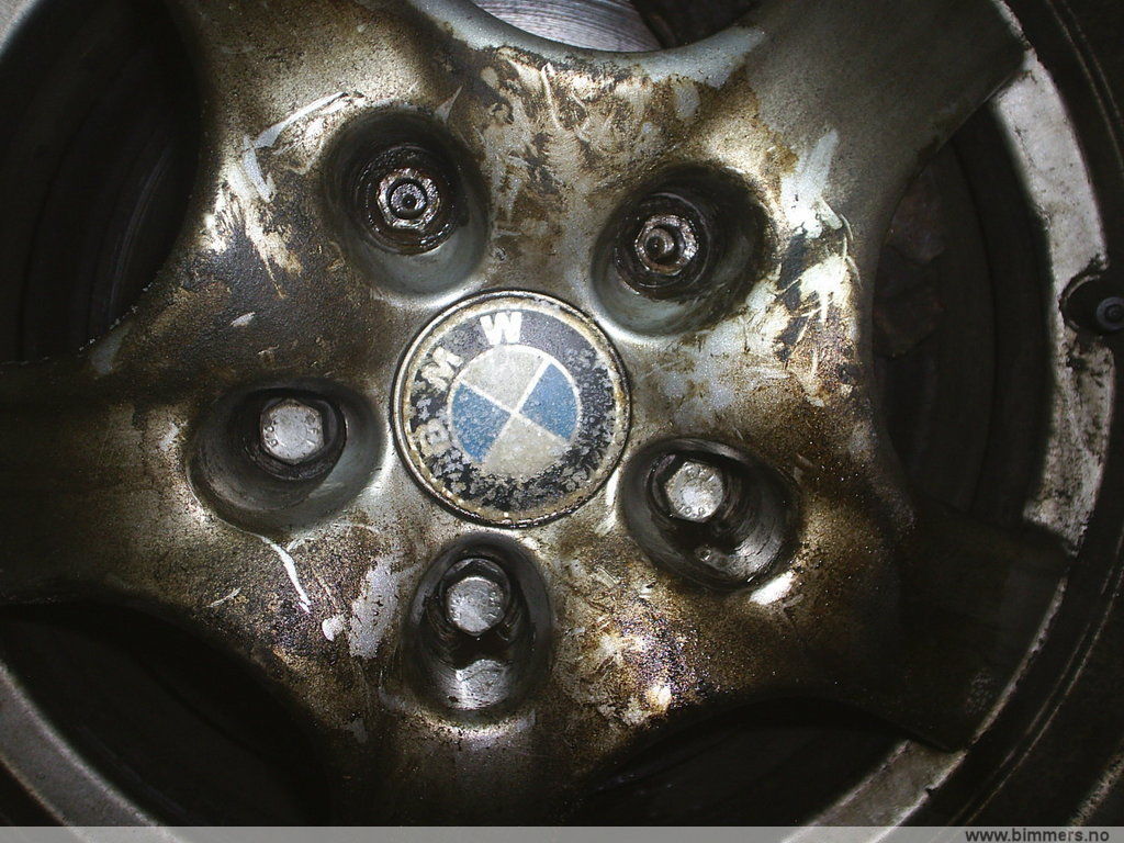

Få løs runde hjulbolter ??
Er det en liten krave på bolten inn mot felgen som pipa kan slås imot, skal det gå bra og banke løs.

Har nå prøvd litt..
Først banket på en 16mm 12kant pipe.
Dette gikk like dårlig som før, og den glapp.
Prøvde deretter å sveise på mutter. Prøvd 4 eller 5 ganger. Men mutteren dras bare av igjen.. (Sveiset bare inni mutter, kom ikke til på utsiden...)
Flere tips? :P
Åssen funker grisepi*k eller borring??
Er to bolter det er snakk om.., ellers kunne jeg vel bare borra den opp og latt det være sånn. Men dumt å mangle to bolter rett ved siden av hverandre...

Mulig å få løs gjenge-delen av bolten hel etter at hode er borte, og felgen av?? Eller må det gjenges opp? (Ingen erfaring på dette området.., mye slit? Hva trenges, osv, osv?

Når hodet er borte er det lettere..bare bore med en tynn bor,og bruke grisepikken:)som du skruer i hullet;)så er det og gjenge den ut,vips så er det fikset :wink:
Ok :-)
Grisepikken har links gjenger?
Skal den skrus eller borres inn?
For å få vekk bolt hode borrer jeg mange ganger, eller best å bruke et stoort bor? (Er hull i midten av bolten...)
Takker :-)
denne skrus i ett hull du for borer,gjenger motsatt ja.beste er og bynne med en tynn bor så gå over til stor bor på selve bolt hodet :D
Begynn med lite bor og jobb deg oppover.
Normalt blir du kvitt spennet i bolten hvis du kutter av hodet og du kan skru den ut med fingrene. Men kan selvfølgelig være rusta fast og da er det bare å finne fram varme...
