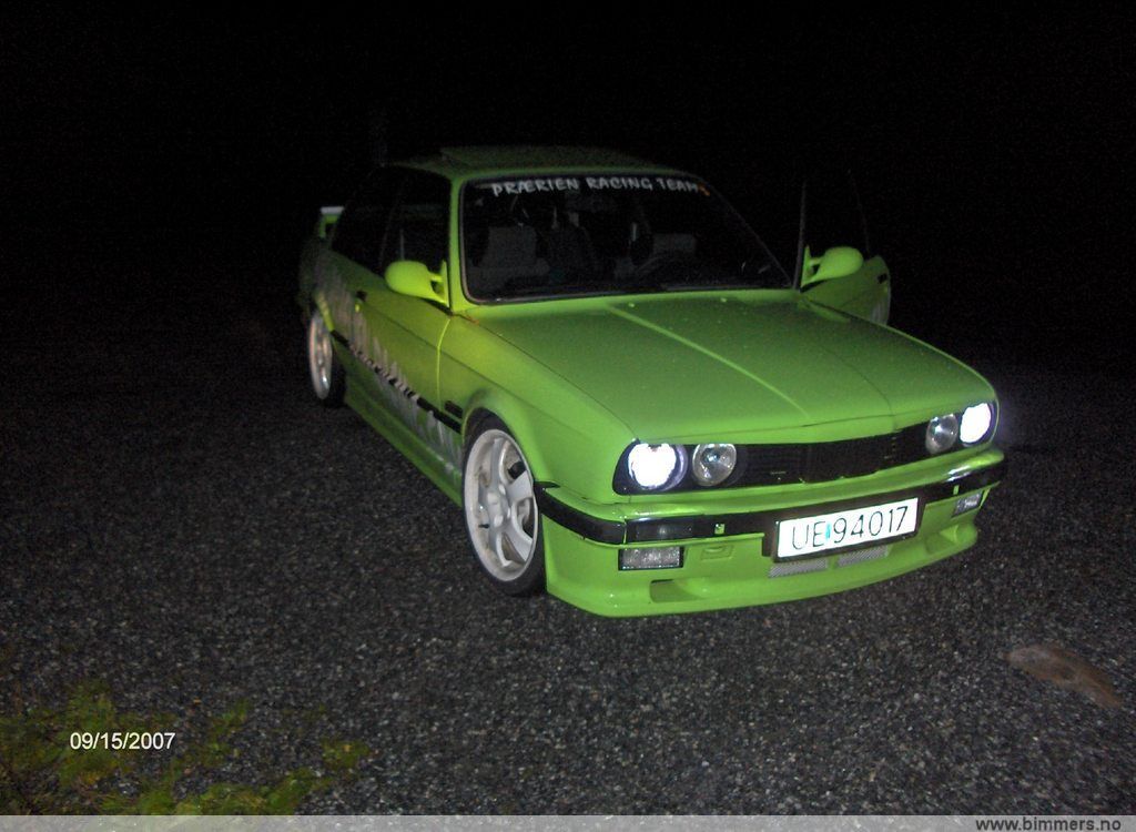

rakk ikke å bli ferdig til oppstart denne helga..
eller oppstart har det blitt, men ikke prøvekjøring..
måtte jo feste litt på lørdag å da går de bort litt tid :-)
på lørdag var de jo en haug med besøk å innom da..
bra bmw miljø på prærien :-)
sveist opp alle sveisene på grenrøra, det er pga att disse bruker å sprekke, ikke akkurat noe vakkert syn. men den ska jo bandasjeres utapå ;-)
ferdig bandasjert, jævla jobb :-/
da er alle delene klar til montering. blir vel neste helg, da bølir det prøvekjøring også :P
selvbyggd intercooler fra MOXY dumper og ny 535 radiator på vatnet
vi startet helgen med litt banekjøring på vår egen "gatebil on ice" bane på jordet....:-)
det var dritkult. 5 gammle vrakbiler herjet sammen..
2stk volvo 240 og 2stk bmw e30 og 1stk zubaru 4wd... :-)
etterpå ble det litt montering av deler på Grøn bmw'n ;-)
her er bilde jeg fannt over en partyrunde i Molde :lol:
på Utsikten i molde.. ser byen i bakgrunn
3" dovnpipe klar for bandasjering
Ferdig bandasjert... :-)
Blokka er klar for å få på røret...
nermer seg.. men nå er klokka 01.30 på natta.. på tide å finne senga for i dag :bmw:
rått:D fungere vel d dær, hk-Nm??
har ikke bennka den etter montering av turbokam, justerbart kamdrev ,nytt grenrør, ny whastegate å nytt oppsett på dataspruten...
skal vel legge fram resultat når den tid kommer :-)
ska ikje mykje tel fær å få hk i en 6-syl;) bir bra det dær, hva koster et sånt motor prosjekt med alt? kun motor..
Toppakninga er Cometic 5-lags stålpakning med ARP pinbolter.
funnka som f dette ..... :-)

Jepp. bilen går å fungerer :-) men anbefales å benkes etter montering av ny manifold, turbo, turbokam, justerbart kammdrev, ny whastegate og downpipe osv.. kjører Megasqirt ja :-) vil tro att reell effekt skulle ligge på ca 400. ARP topp-bolter og MLS paknintg. mye påkostet de siste åra, komplett powerflex i understell osv
