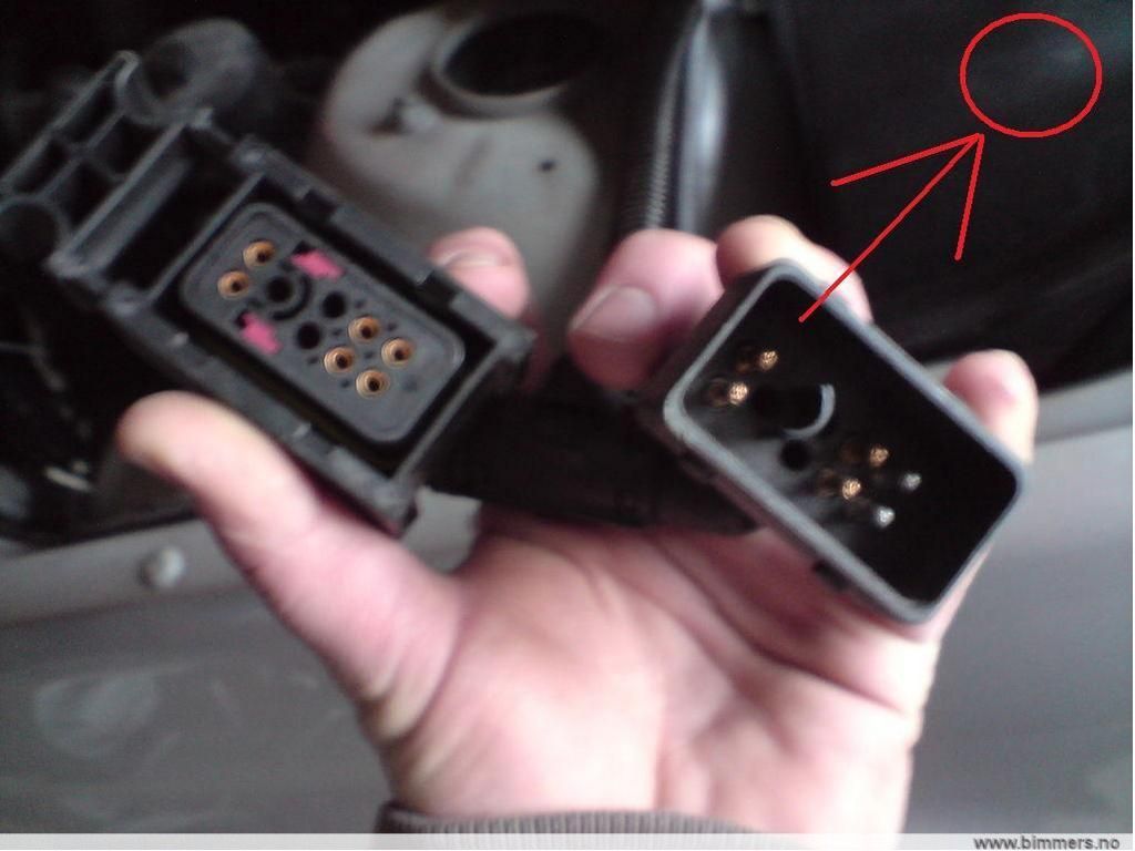

Hvor skal man koble til tuningboxen? 320D
dem kontakten har jeg sett før en plass.
Trur nok den kontaken er oppi motorkontaktboksen så fall er det noen som ligner.
Ligger ganske kronglete til, til høyre på motor sett ovenfra. Du må løsne et deksel som ligger på siden av motorblokka. Da kommer du til kontakten som ligger på siden av motorblokka omtrent. Den er vanskelig å se, men du klarer uansett å kjenne deg frem til hvor den er. Dra så av låsen (som på kontakten til venstre på bildet ditt) og løsne kabelen. Deretter kobler du bare tuningboksen i mellom og plugger i Håper forklaringen var til hjelp!
